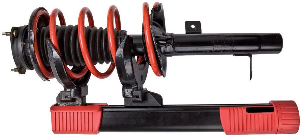

Proffsfjäderspännare för macpersonben tar utanpå fjädern, men de kostar ett antal tusenlappar:
Fjäderspännare för MacPherson-fjäderben, röd svart design, används vid fordonsreparation.

T TommyC skrev:
Jag bifogar ett exempel. Det gick inte att placera spännarna på yttersta fjädervarven.
Aha, en åt varje håll - det testade jag inte. Nytt försök då 😁
RoTe

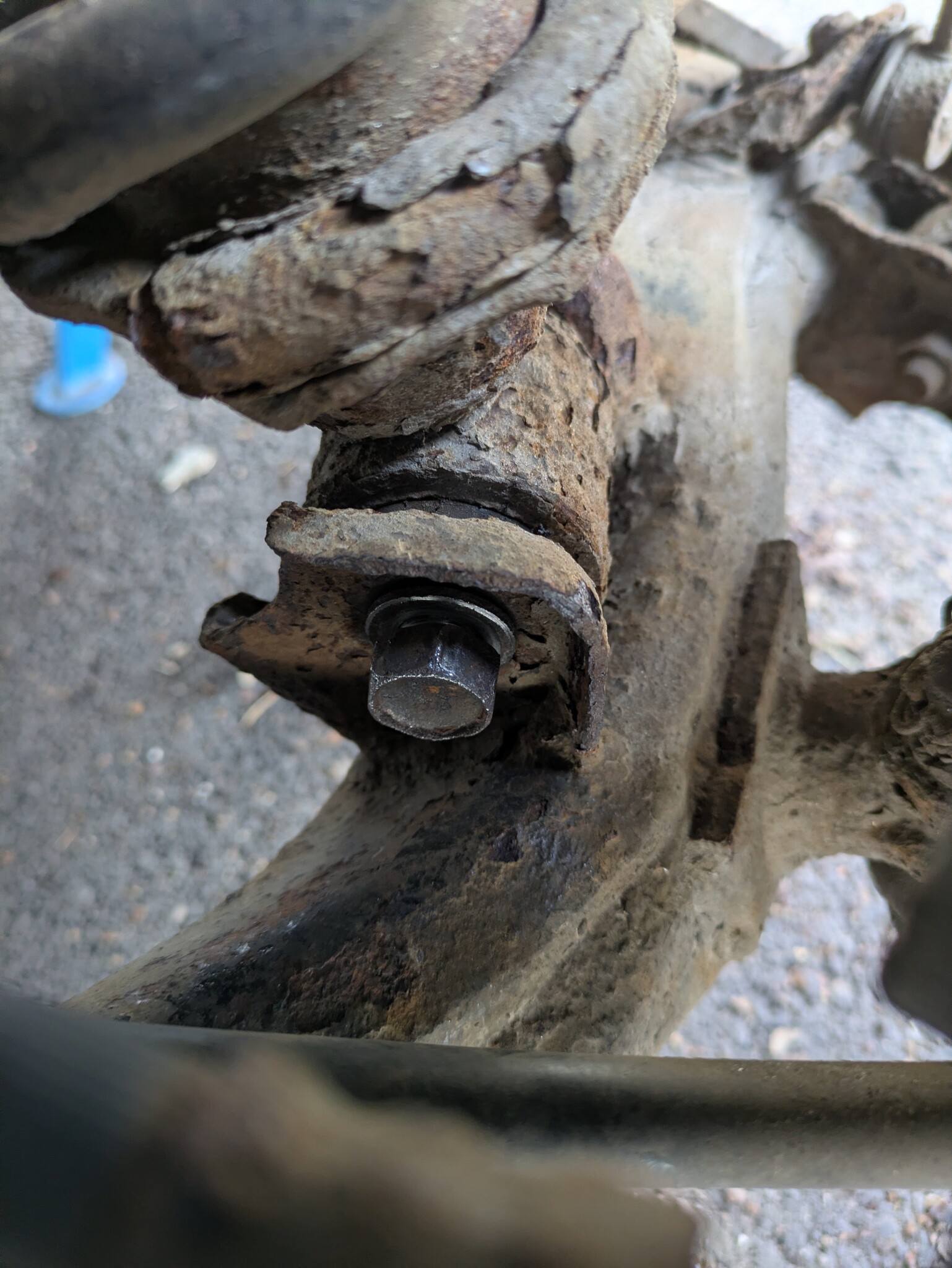

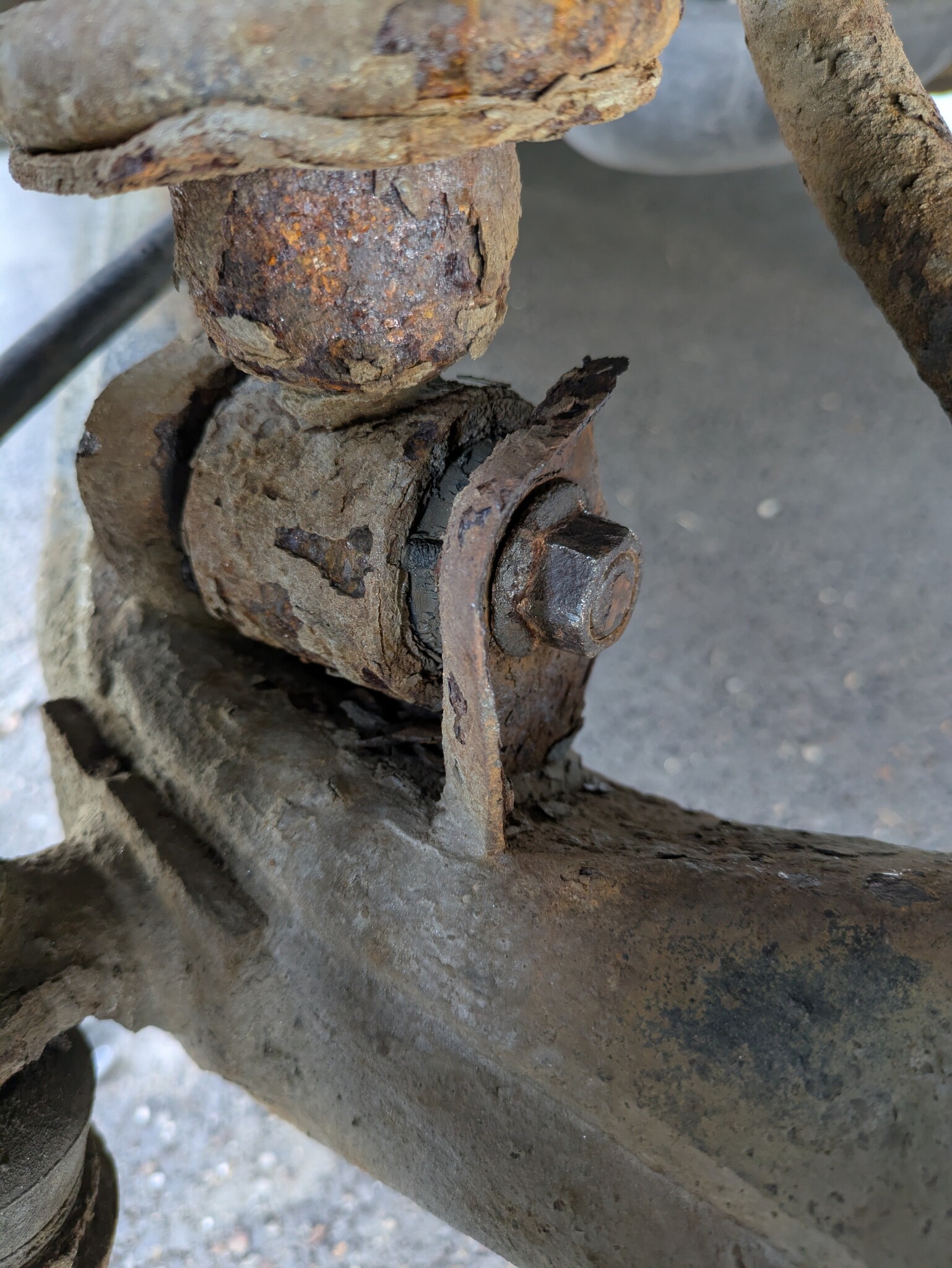

Jag har kört biltemas billigaste fjäderspännare säkert 10 ggr men monterat sänkfjädrar, så ta det för ni vill. Vid montering räcker handkraft.
Har skjutit upp så många reparationer på skrot-Toyotan men nu har jag iaf köpt ny fjädring.
Drar mig för att laga bilarna eftersom alla jävla bilar jag lyckats köpa är rosthögar.
Nu har jag slitit med den här jävla bulten i typ fem timmar och kommit typ två millimeter. Blir så trött på skiten. Mutterknackat, värmt med låga, och till slut ledstång med förlängningsrör. Kan bara dra någon enstaka grad åt gången pga trångt. Måste slå av hylsan och positionera om den. Tar år...
Någon som provat mutterspräckare för att få bort skiten?
https://www.biltema.se/bil---mc/bilverktyg/avdragare/muttersprackare-16-22-mm-2000054569
[länk]
Tigersåg är vad du behöver....och nya skruvar.
De där går typ aldrig att få bort, sitter fast i hylsan i gummit, och det fjädrar när man försöker dra eller trycka.
Går inte att få in tigersågen eller vinkelslip där, det är en flärp ivägen. Men jag provar nog med en sån spräckare då, kan väl vara värt 70 spänn
Kan du inte använda spärrskaft, så sliper du flytta hylsan hela tiden?
Edit / Och kanske hissa upp bilen en aning för lättare åtkomst.
fribygg och 1 till
Du sågar mellan stötdämparen och flärpen/fästet. Men det ser ut som om en mutterspräckare också går att få på.
När man ska ta i med 2m förlängaren kan man inte använda ett spärrskaft.
G
Det gäller bara att ha ett tillräckligt bra spärrskaft.
Och han påstår ju att han fått muttern att röra på sig redan.
Dilato och 1 till
Har inte ett tillräckligt stort, isåfall hade jag behövt köpa en sån där bjässe. Men det kanske inte är helt dumt...
Kan prova! Får köpa ett sågblad för metall, båda jag hade gick sönder direkt.
Det går bra, men kräver lite träning. En tigersåg som kan mjukstarta är nästan ett krav.
Oftast lite hårdare metall i sådana här skruvar.
Såga lugnt, använd skärpasta på bladet, köp ett högkvalitativt blad.
karlmb
Kapa bort hela fjäderbenet om det blir lättare att komma åt med tex. vinkelslip efter det, borde vara mjukare stål i stötdämpartornet än skruven
