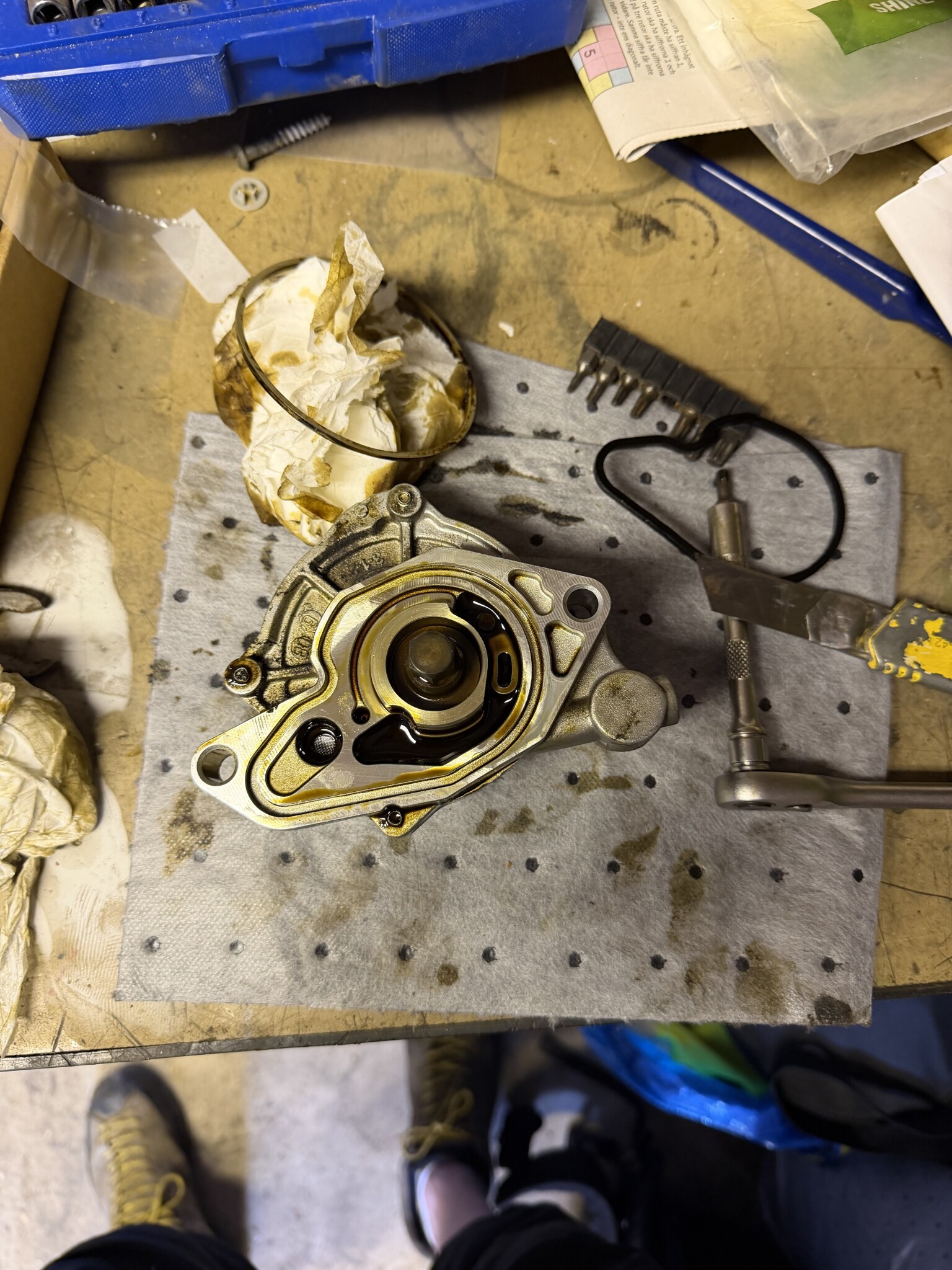

Bytte fjädrar fram på min bil nu och fixade läckaget vid oljepumpen, en packning var så hård att den sprack när man böjde den.
Bilens oljepump med borttagen packning ligger på ett arbetsbord, omgiven av verktyg och pappershanddukar med oljefläckar.

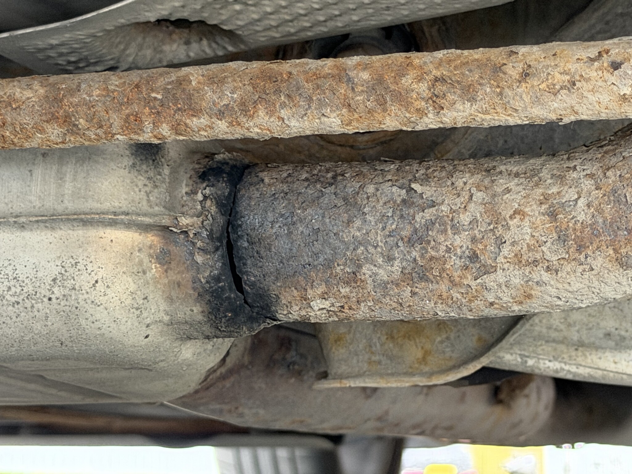

Meeen det tog ju inte slut där… efter 28 kilomil har avgassystemet givit upp, en jätteläcka längst bak som bara låter jäkligt illa. Tänkte först svetsa men sen kom regnet, och eftersom jag minns hur bra min förra svetsning blev så skiter jag i det och köper ny rostfri halvsats från Speedparts.
Rostigt avgassystem med en spricka längst bak på en bil, vilket orsakar en läcka.

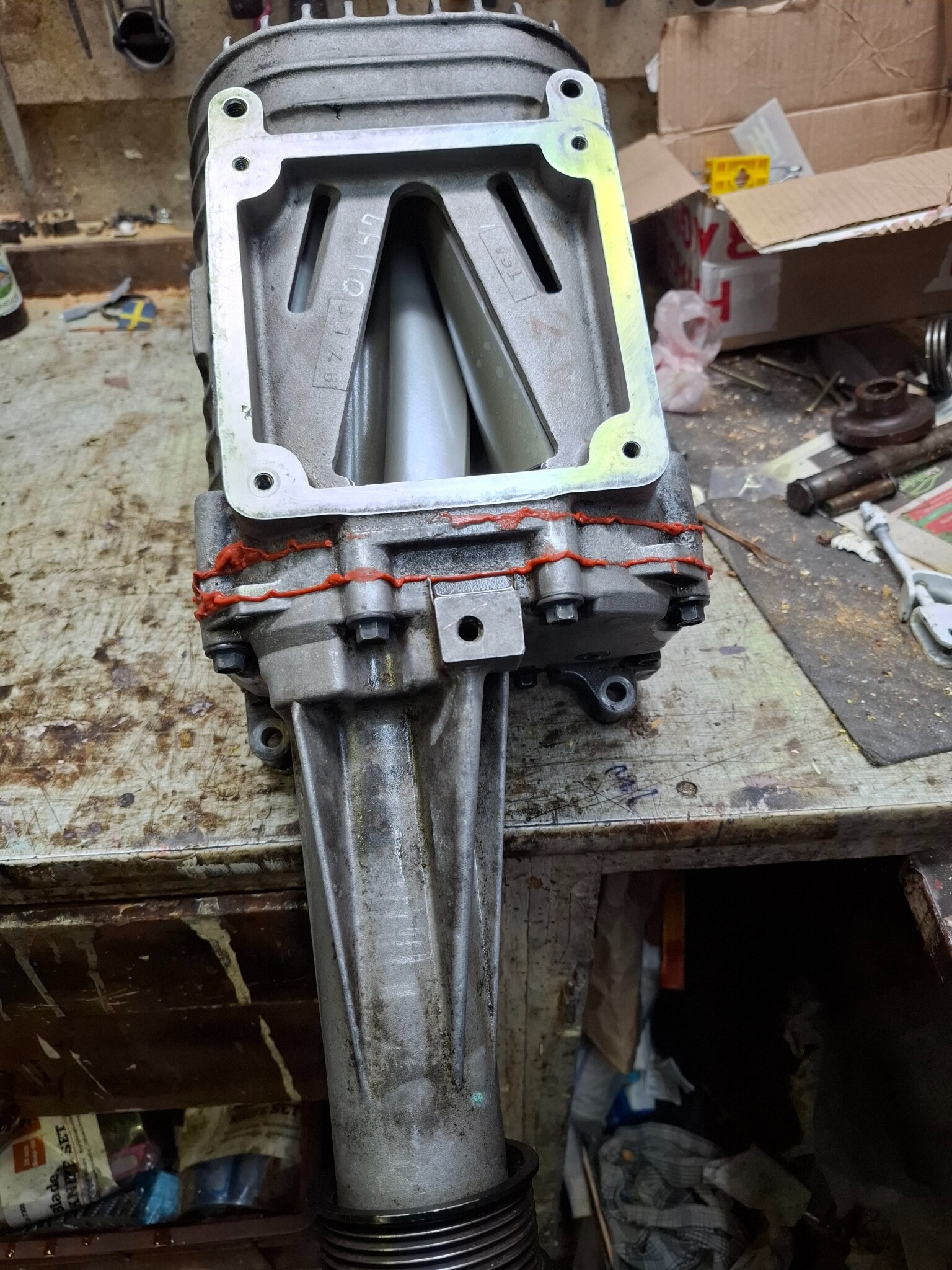

Efter en renovering av "Superladdaren" som Jaguar, innan de blev WOKE, kallade kompressorn för.
Nya lager installerade. Själva skovlarna var i utmärkt skick.
Jaguar-kompressor på arbetsbänk efter renovering, med nya lager installerade och skovlar i gott skick.
