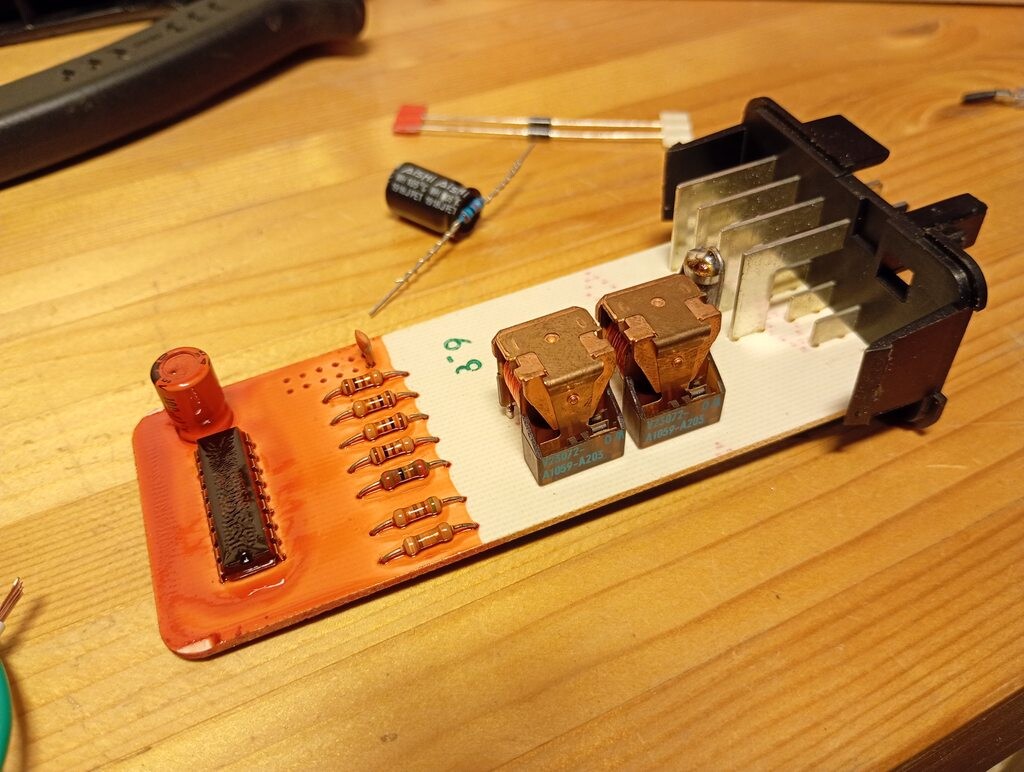

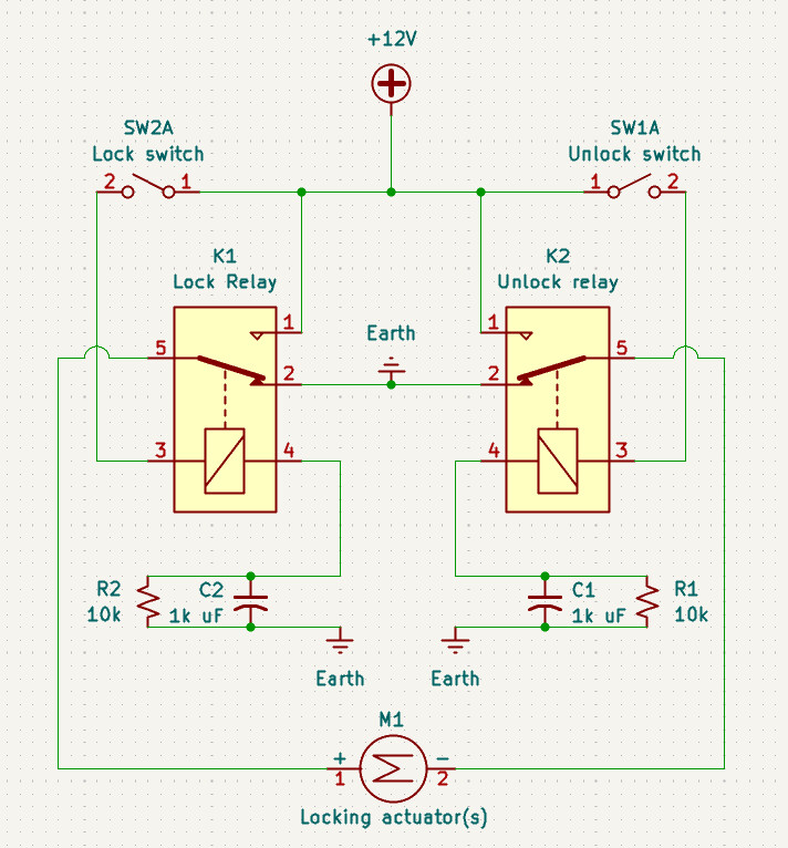

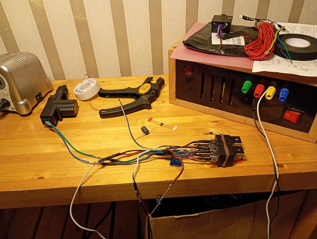

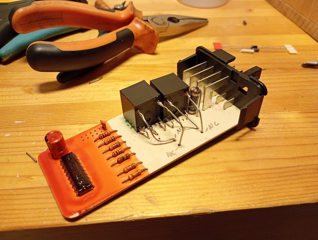

Fipplat med elektronik. Centrallåsmodulen till saaben har varit opålitlig en längre tid. Jag försökte tillverka en egen modul från två relän men det blev lite jobbigt att få en tillräckligt simpel men effektiv krets. Ritade följande schema:
Som blev denna prototyp:
Funkar helt bra. Eller inte helt bra, det tar ca 10 sekunder för systemet att återställa sig så man kan inte låsa/låsa upp snabbare än så. Det är inte så bra. Det ska till nånting mera avancerat än vad man kan plocka ihop ur diverselådan.
Så jag provade fixa originalmodulen. Den är också byggd kring två relän. Jag mätte motståndet över kretsen när spolen är aktiv och det var mellan 2-10 ohms, borde inte vara nåt alls helst. Så det förklarar varför det inte funkar så bra.
Hittade två reläer som mätte upp bra, plockad ur en söndrig modul för ett kinesiskt fjärrlås. Tur man sparar sådana grejor... Krävdes lite påhittighet då de ej har samma pin layout.
Men det hjälpte och nu låses dörrarna med kraft igen. Ska limma fast reläerna i kortet och kanske gjuta in ledningarna med smältlim.
