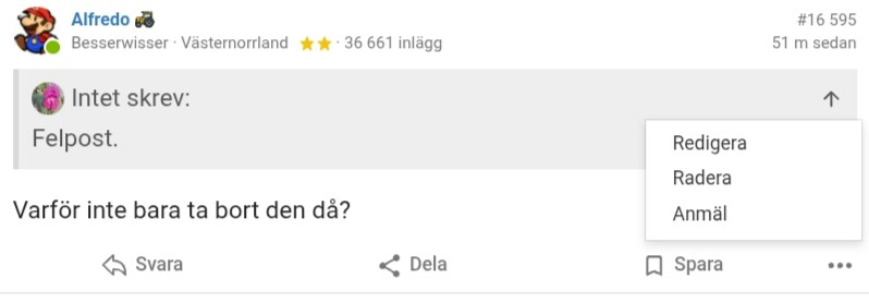

De tre prickarna nere till höger i inlägget. Sen "Radera". Men man har bara en timme på sig så denna gång är det för sent.
Diskussionsforum med inlägg från Alfredo om att radera ett felpostat meddelande. Menyn visar alternativen: Redigera, Radera, Anmäl.

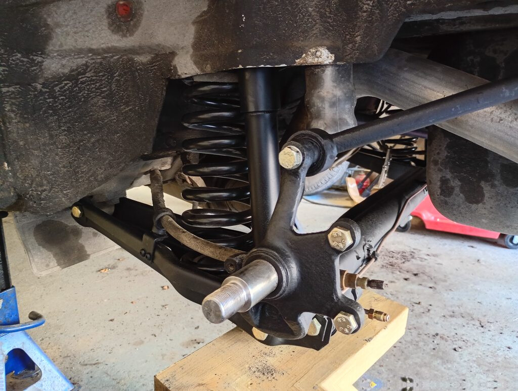

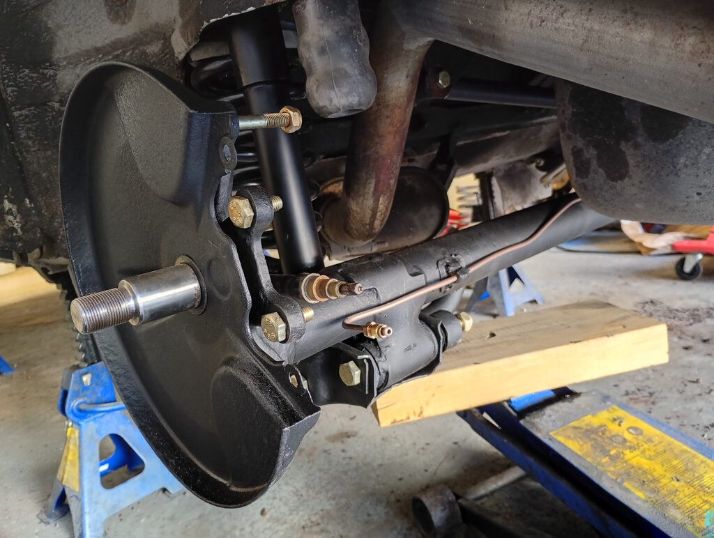

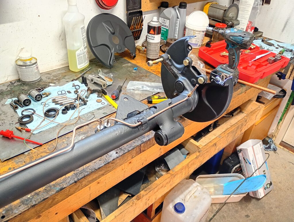

Bakaxeln till saaben på plats igen. Satt stenskottsskydd över epoxin som extra skydd.
Nya dämpare, nya fjädrar, bromsrör, skruvar och bultar.
(fick plocka av bromsskölden igen för att lättare få på det bakre staget)

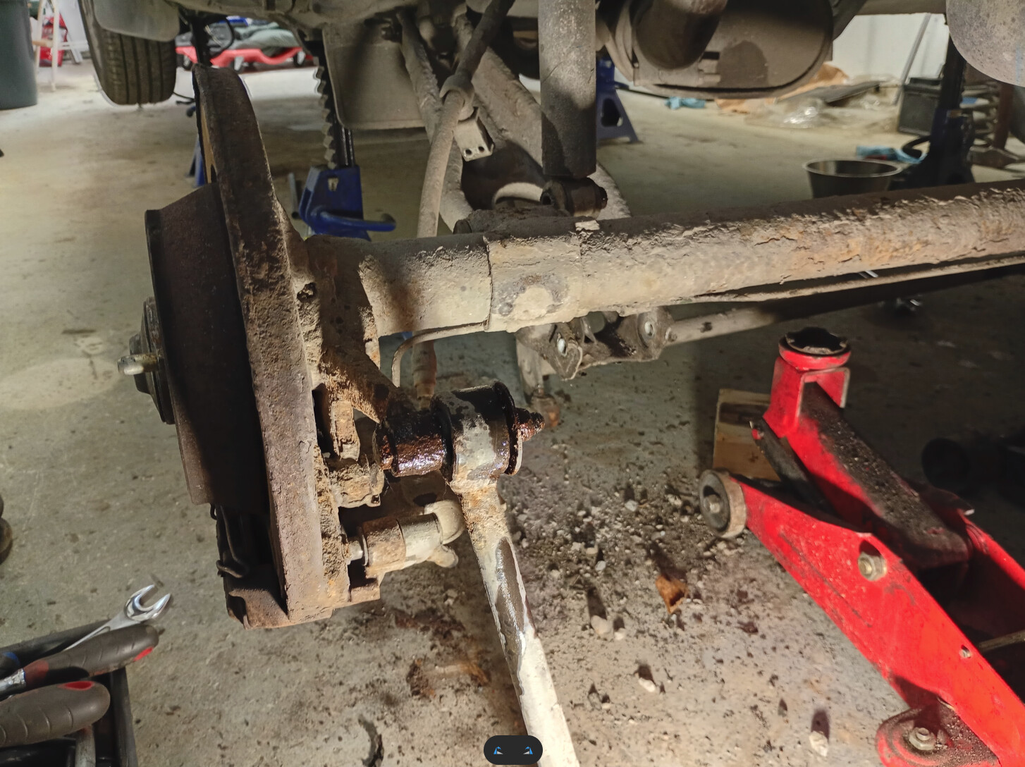

En före bild också:

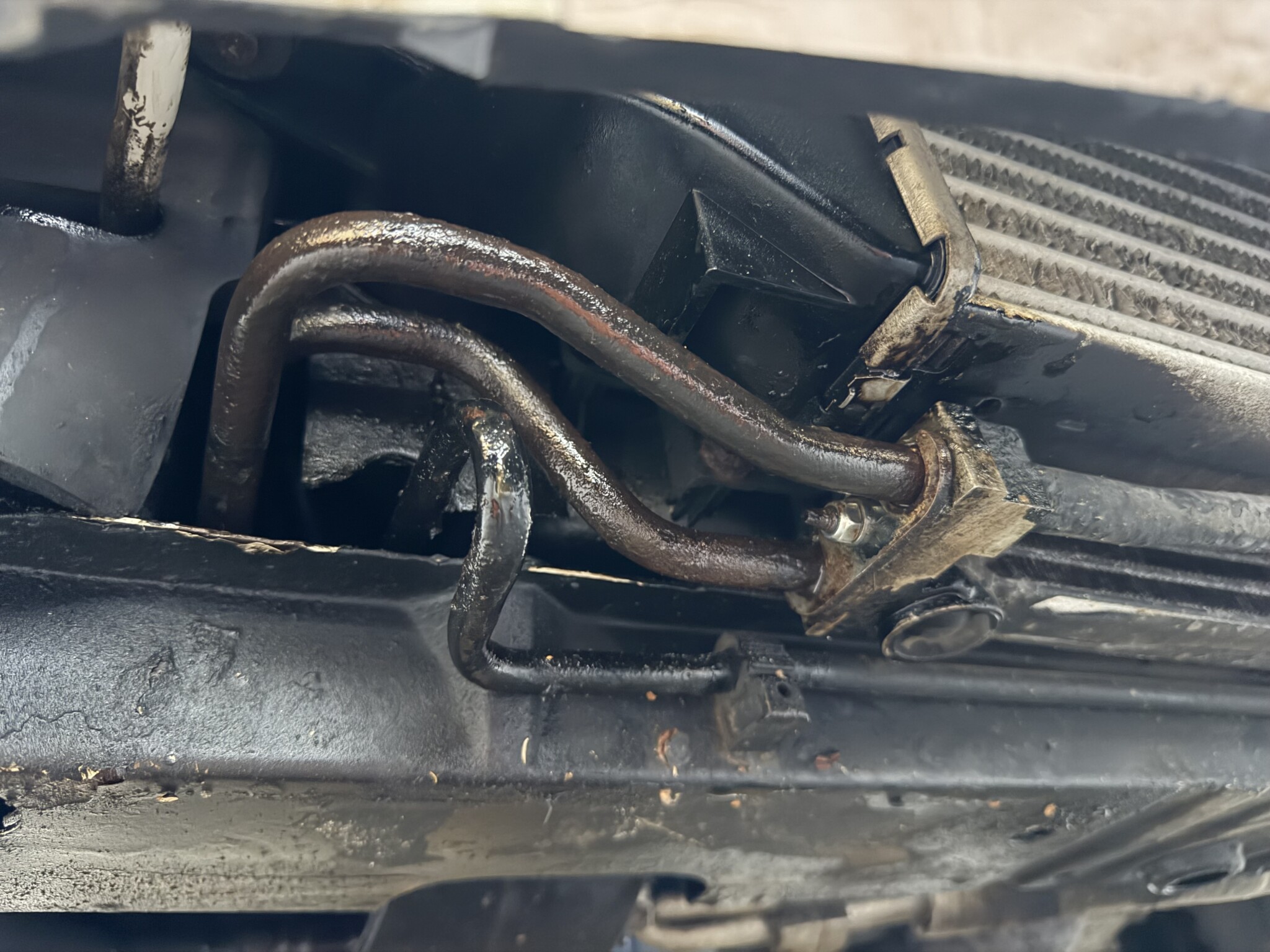

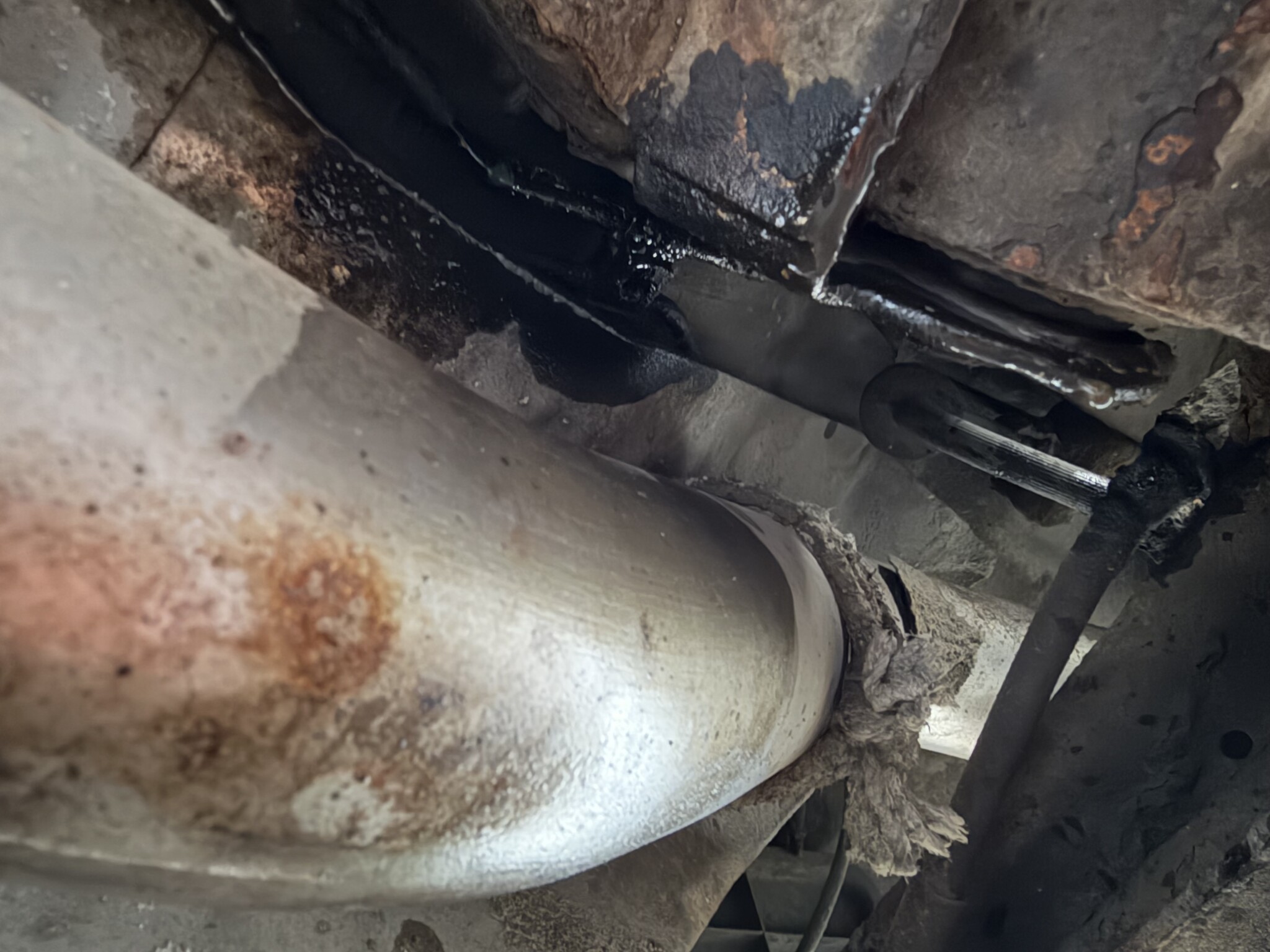

Saabskruvande här också.
Fick äntligen hem o-ringarna till oljekylaren så nu kunde jag byta rören som var dåliga.
Tyvärr var ett bromsrör dåligt också, vilket visade sig vid provkörning. Men bilen har ju stått i 7 år så det var inte oväntat. Sånsurt bara, hade tänkt ta den till jobbet i morgon, nu får jag köpa bromsrör och nipplar och koningsverktyg istället. 😑
Observera snöret runt avgasröret - det har varit många fullagningar från förra ägaren.

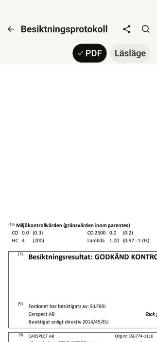

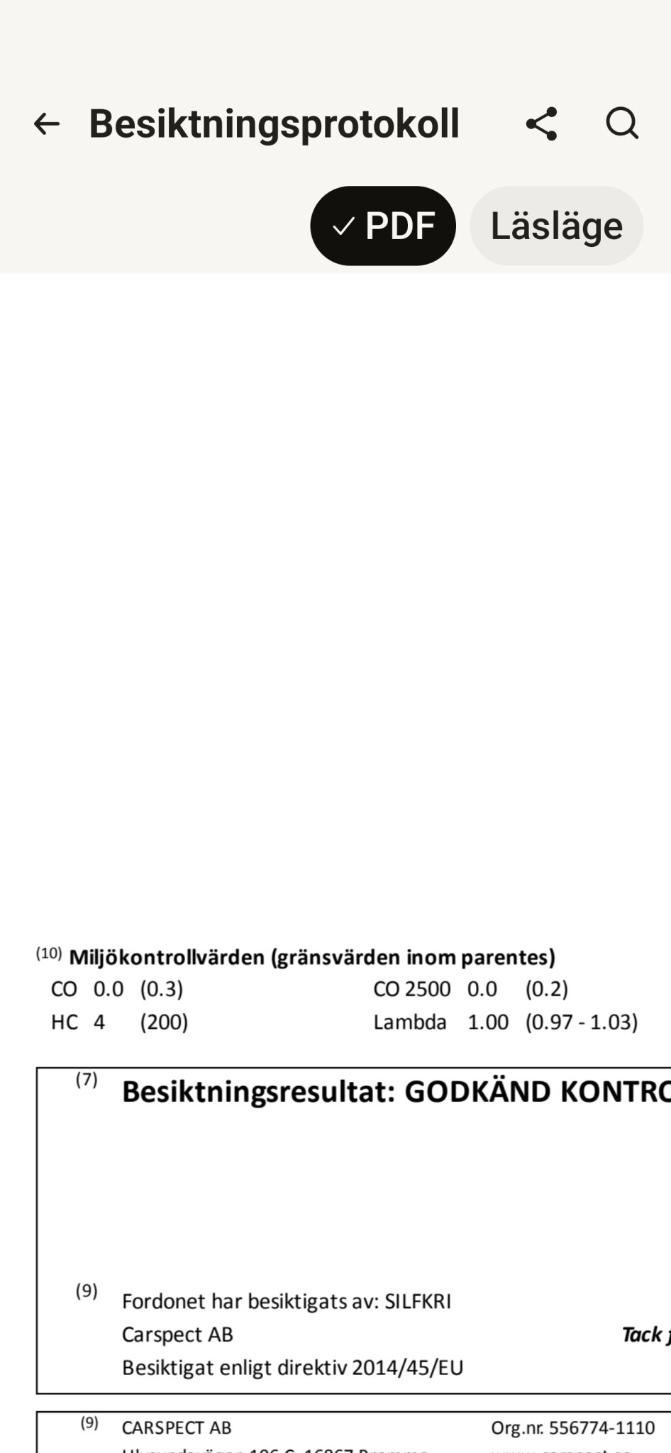

Efter ha svetsat avgassystemet så går det väl inte att klaga på avgasvärdena.
