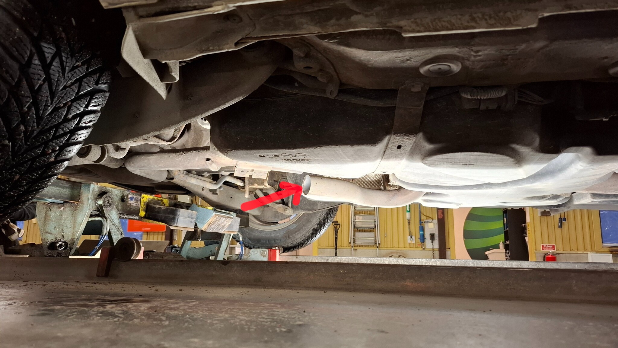

Nu får jag skämmas 🫣
Åkte till besiktningen trots att jag hört att det läcker lite.
Bilens underrede med fokus på avgassystemet, en röd pil pekar på en del nära hjulet i garagemiljö, potentiellt behov av filterrengöring.
Jag åkte in med rakbössa. Inte hört minsta lilla brum. ??! Tänkte att det måste åkt isär på besikningslyften, men nej, den gick så tyst å fint hela veckan efter.
Dags att aska ur partikelfiltret efter 31500mil kanske...
Isakare och 2 till
blev det krav på återbesök när det nu rullade så tyst och fint ? ;-)
motorcyklar har ibland så kortade ljuddämpare att det knappt kan räknas som sådana och de gör bullertest och klarar man det så är det bara att åka.

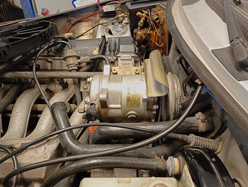

Vad gäller porjekt installera AC så har jag börjat installera delarna. Förångaren är på plats, även spännare och kompressorkonsolen. Nu har jag gjort en sån här... sak som ska hålla AC slangen från att hamna mot remmarna. Gjord av bockad plåt. Provade förzinkning och gulpassivering på samma gång, tyvärr kan man se pläteringen tog inte i mitten, behöver nån sorts zink stav som anod eller nåt för att komma åt skrymslerna. Nå det duger nog.
Motorutrymme i en bil visar installerad AC-kompressor, med slangar och kablar, samt en ny kylare. Handgjord plåthållare synlig för AC-slangar.
Också testmonterat AC kompressorn då på samma gång, börjar ta sig.

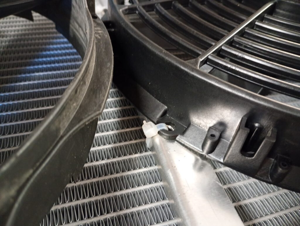

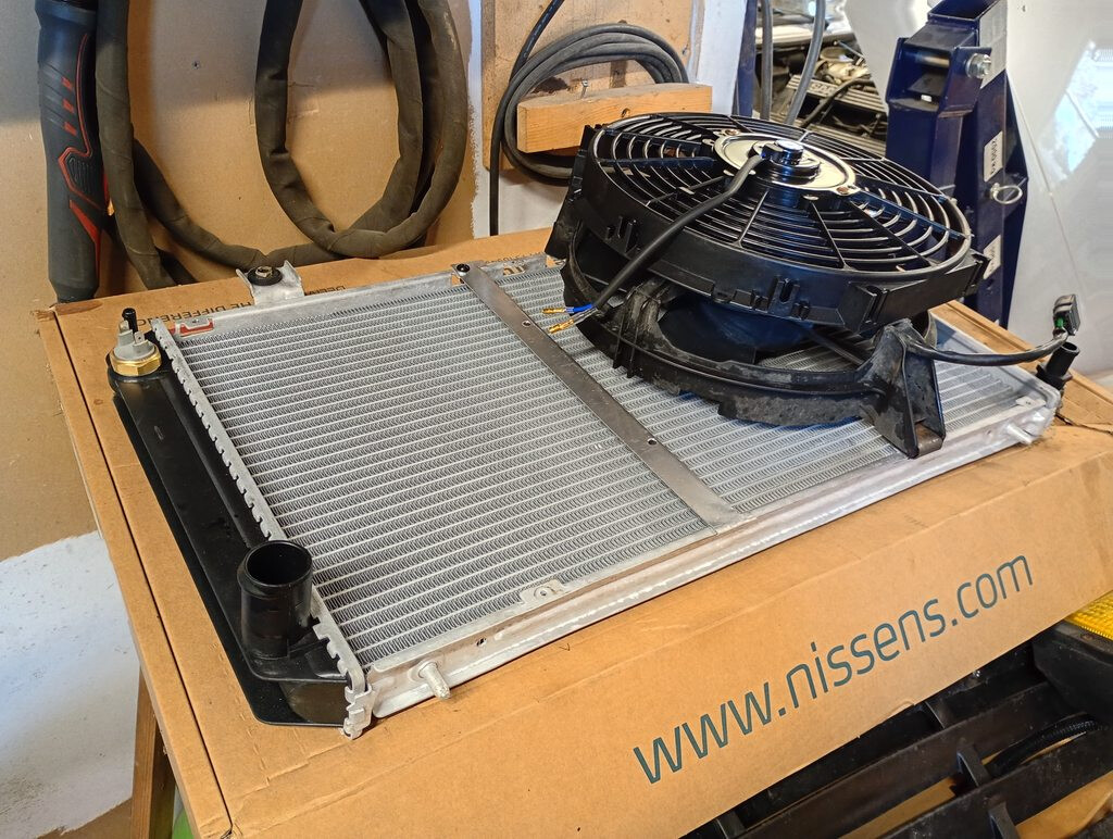

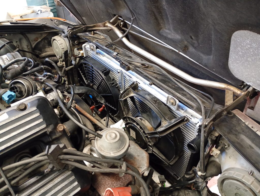

Behövde också hitta på nåt sorts fäste för den extra fläkten, blev en biltema 12" fläkt sist och slutligen. Hittade en originalfläkt men den passade inte, var inte en turbofläkt och de är mera kompakta så det ska rymmas trots turbon.
Kylaren i garaget med monterad fläkt och tillhörande kablar placerad på en kartong med texten "nissens.com".
Buntband blev det oavsett men lite snyggare såhär kanske...
Bilens nya AC-fläkt monterat med buntband på en kylare, detaljer av den omgivande konstruktionen syns också.
Motorutrymme i en Saab med installerad ny kylare och fläkt, omgivna av olika motor- och AC-delar under arbete och modifiering.
Nya kylaren äntligen på plats.

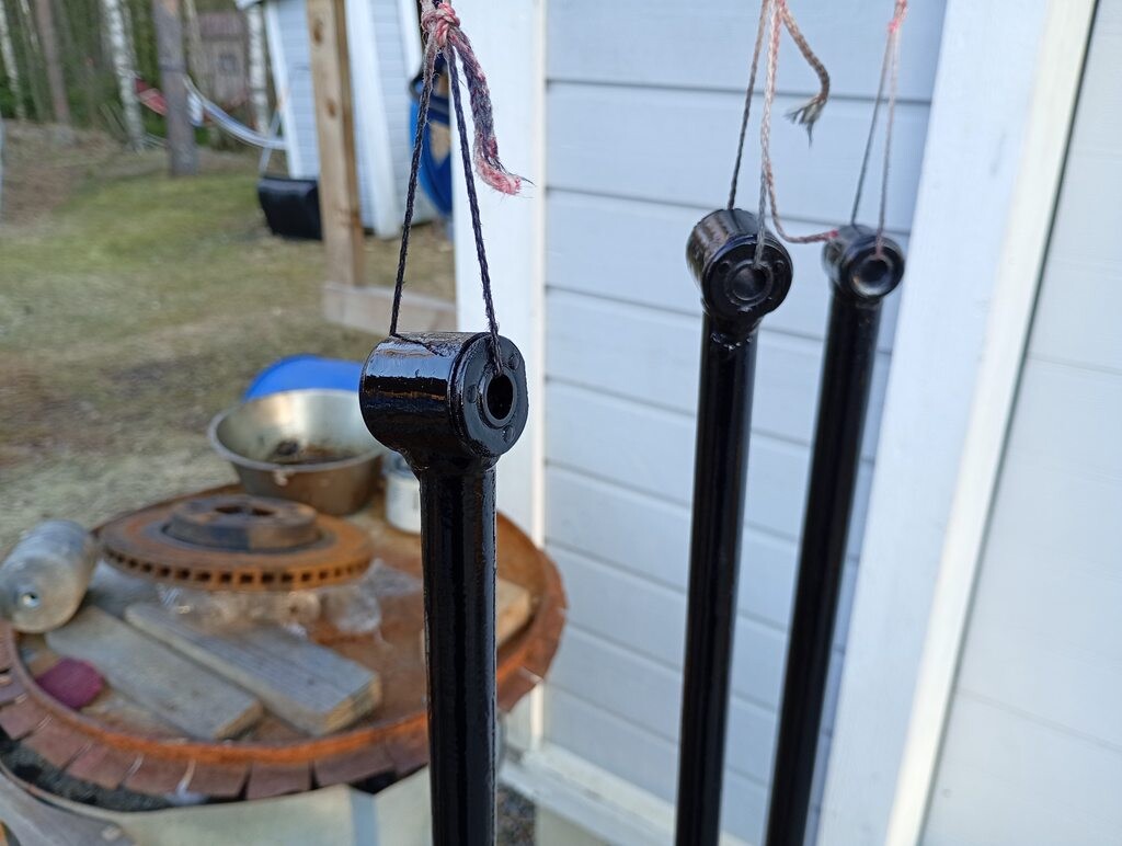

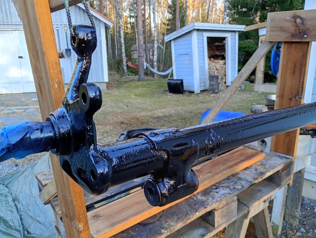

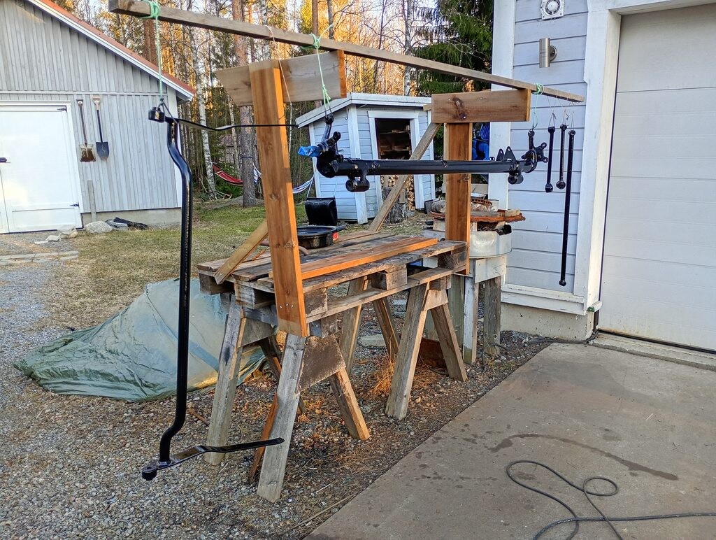

Målade axelns delar igår också, riggade upp en sorts ställning utanför
Målade axeldelar hänger på hemmagjord ställning utomhus, bredvid ett vitmålat garage i bakgrunden.
Nymålad axeldel upphängd i ställning utomhus, lackad med svart 2K-färg. Bakom syns verktygsskjul och vedhög.
Svartmålade axeldelar hänger på en ställning utomhus. I bakgrunden syns en arbetsyta med verktyg och träplankor.

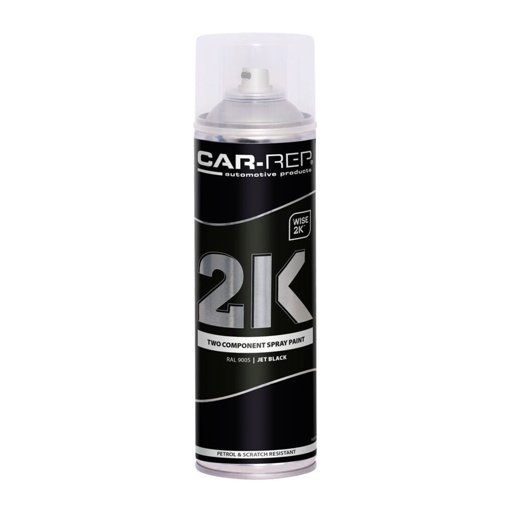

Jag hittade den här burken på Motonet, 2k färg på sprayburk är inget nytt men den här har ingen behållare man punkterar och sen tickar klockan. Det mixas i munstycket.
Sprayburk med 2K bilfärg från Car-Rep i svart design.
Maston hade en liknande produkt för flera år sen men den funkade inte, dom hade problem att få det att funka, jag själv provade en sån burk och blev besviken, kom ut helt konstigt med klumpar. Vatten som tagit sig in där det inte ska vid tillverkningen var orsaken. Vågade aldrig köpa en ny burk, hörde inte heller nån som sade nåt positivt om den.
Nå nytt märke men samma koncept och denna gång funkade det. Riktigt trevligt, 2k med lättheten av 1k.
