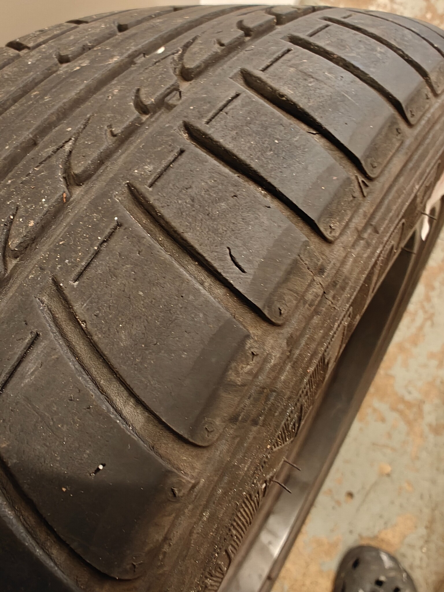

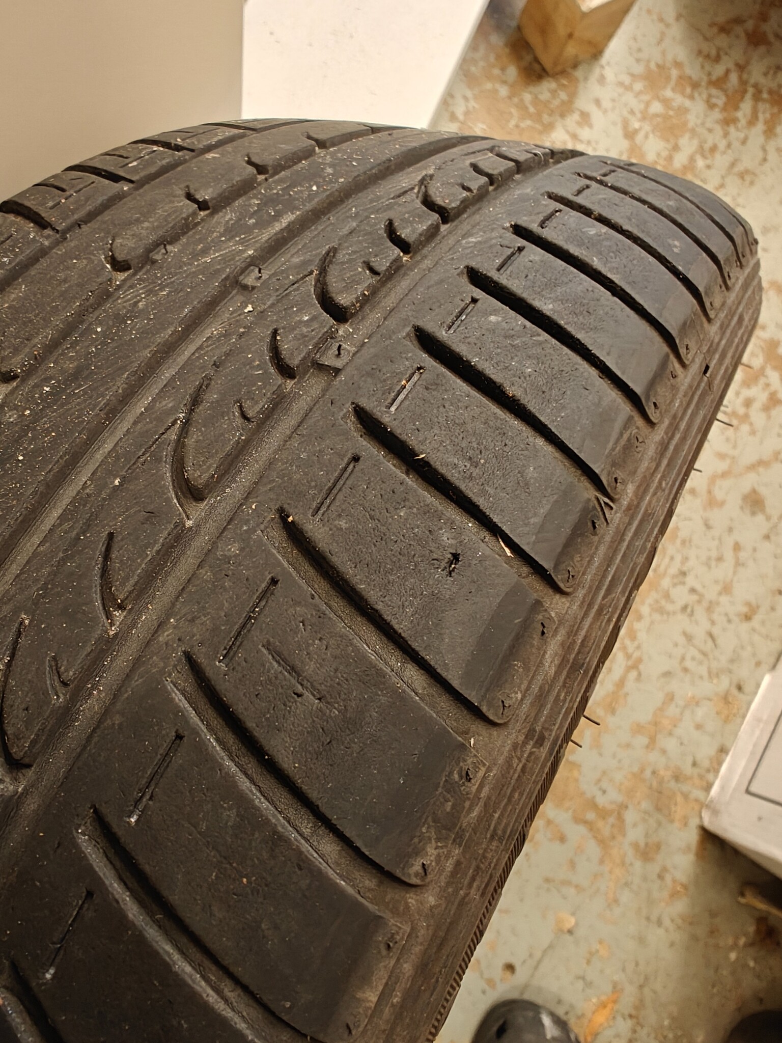

Jag skiftar däck själv varje säsong. Står ju att man ska kolla efter sprickor och skador men vad är för mycket egentligen? Är de här tex nog för att byta? Sommardäck, ca 5-6 år gamla, förvarats svalt och skyddat från sol, gått ca 800 mil per år.
  • Sommardäck med slitbana och små sprickor synliga, användes i cirka 5-6 år, totalt körts cirka 800 mil per år, förvarade svalt och skyddat från sol.
  • Närbild på ett sommardäck med slitbana och synliga sprickor. Däck är cirka 5-6 år gammalt och har förvarats svalt och skyddat.
  • Sommardäck med markerad spricka i slitbanan, ca 5-6 år gammalt, använd ca 800 mil per år och förvarat svalt och skyddat från sol.

Inga problem med det.
cpalm och 4 till
Det där är inget att bry sig. När du får längsgående torrsprickor i botten på mönstret som går ända ner till corden, då är det dags att byta
Bjober och 8 till

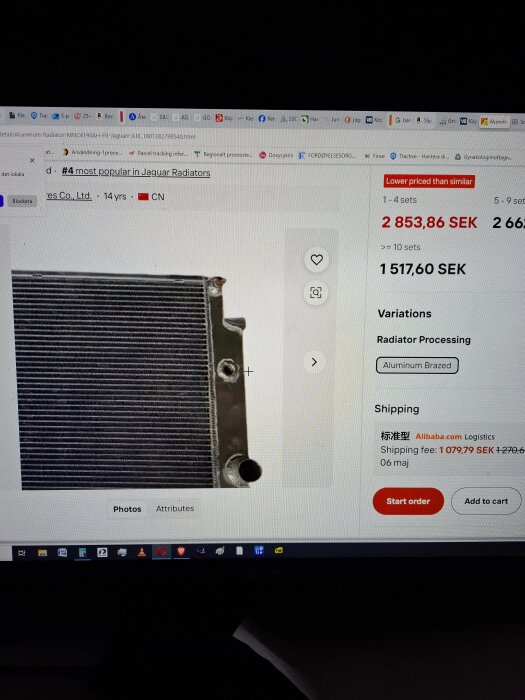

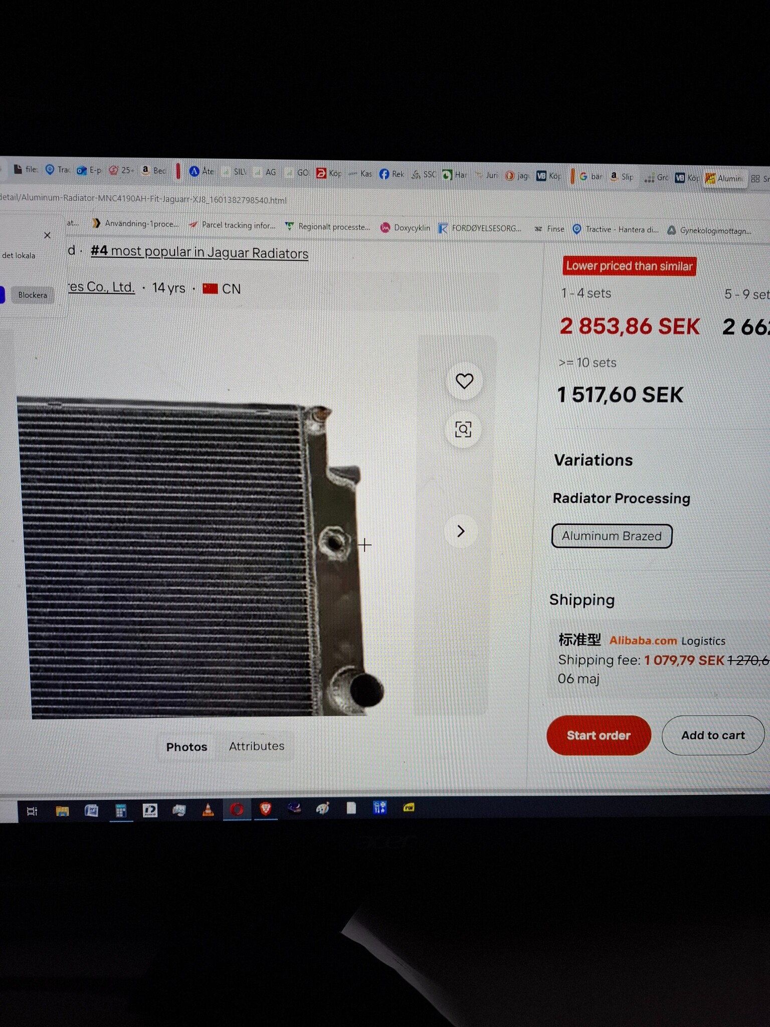

Finns också helt i aluminium hos Alibaba 2853 kr.
Har aldrig köpt därifrån men blir ju lite sugen. Har ni några erfarenheter om den firman?
Bild på en dator med en annons för en aluminiumkylare för Jaguar från Alibaba, pris 2 853,86 SEK.
Rexbo verkar vara Autodoc som så många andra...
Då får du säkert det du betalar för, om än av skitkvalitet...
Alibaba kan vara allt från perfekt till rent lurendrejeri. Det är bara en handelsplats, som CDON typ...

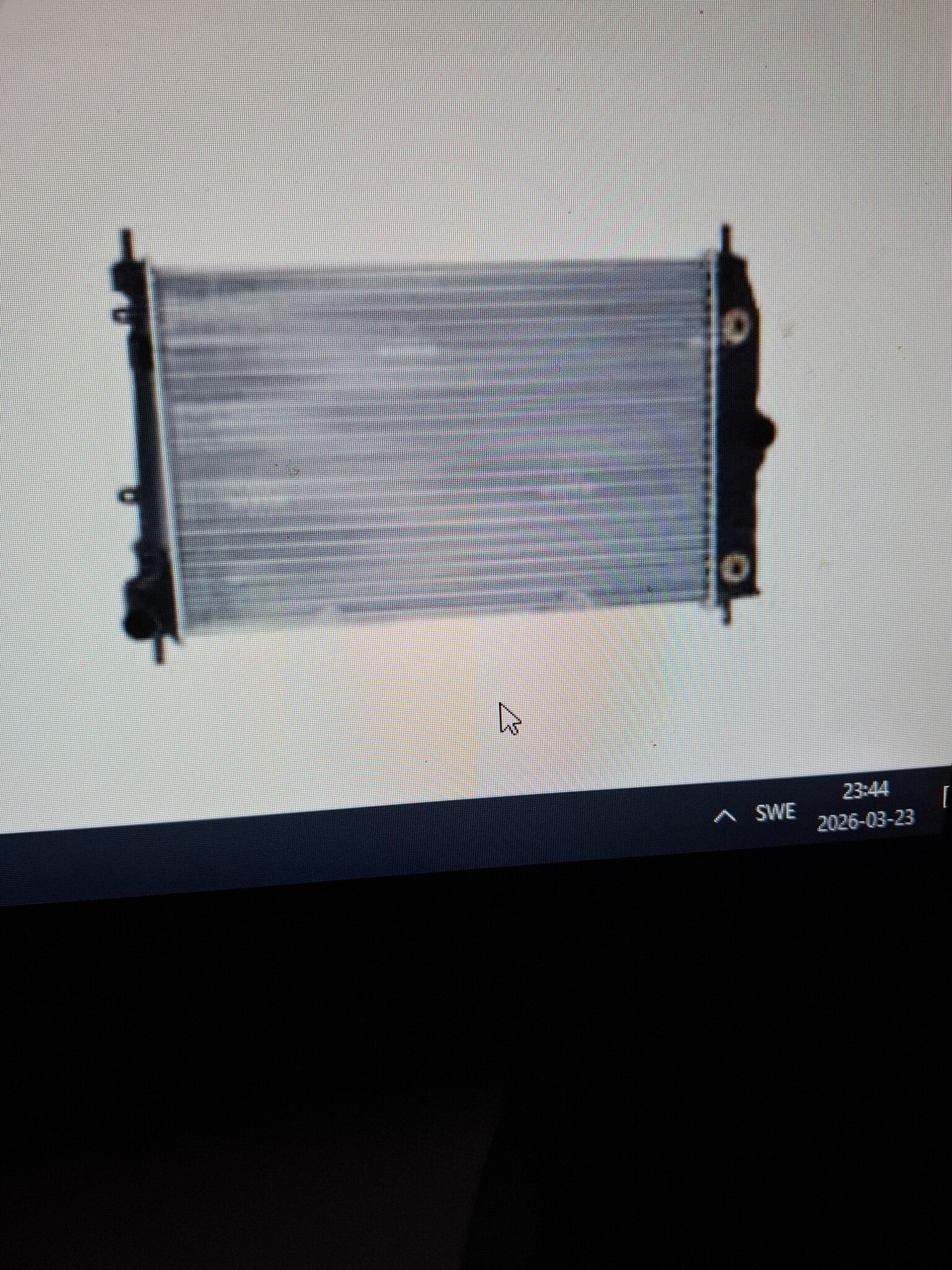

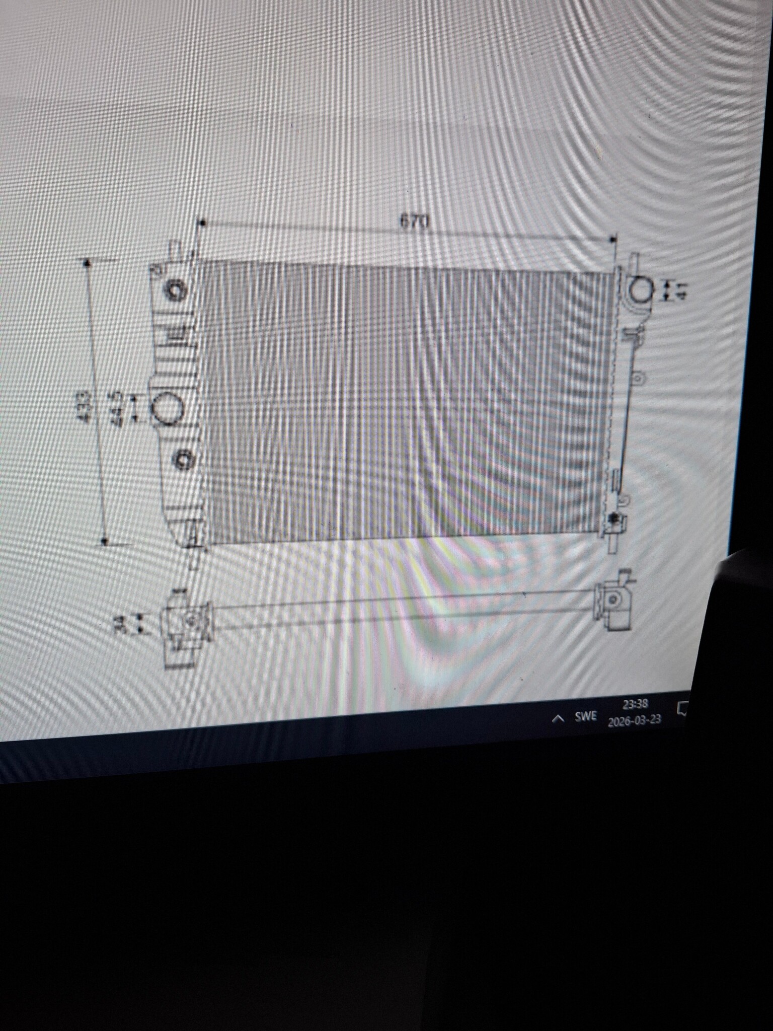

Ser på den här bilden att dem inte alls stämmer.
Ritning av en radiator med måttangivelser och detaljerade mätningar.
Inte heller den här stämmer.
Bild av en kylare, fotograferad från ovan, med insug och fästen på sidorna, mot vit bakgrund.
Såhär ser den ut i verkligheten.
Är det så att bilderna inte alls behöver visa exskt den rätta delen?
Bilens kylare placerad på marken framför fordonets frontgrill.
Inte nödvändigtvis. Det är ju också så med eftermarknadsdelar att de inte alltid är identiska med originaldelen.
Jag kryssar alltid i rutan att butiken skall kontrollera mot VIN att delen passar så att du får passningsgaranti. Sen brukar jag kolla tillverkarens datablad för att vara se att allt verkar stämma där:
https://webshop.nrf.eu/automotive/jaguar-4784.html
Men det där ser ju spontant inte rätt ut. Är det en -96:a eller senare du har?
Ibland finns originaldelen i flera versioner, i värsta fall inom samma årsmodell och ej direkt utväxlingsbara. Ibland har någon tidigare ägare redan bytt till en eftermarknadsdel.
Så vill man vara på säkra sidan kan man kan behöva göra en del research har jag märkt.

Jag ser på "fits" i din länk och där stämmer den tredje raden på min bil "XJ".
Men OEN koden stämmer inte?
Skall kolla den imorgon/idag.
