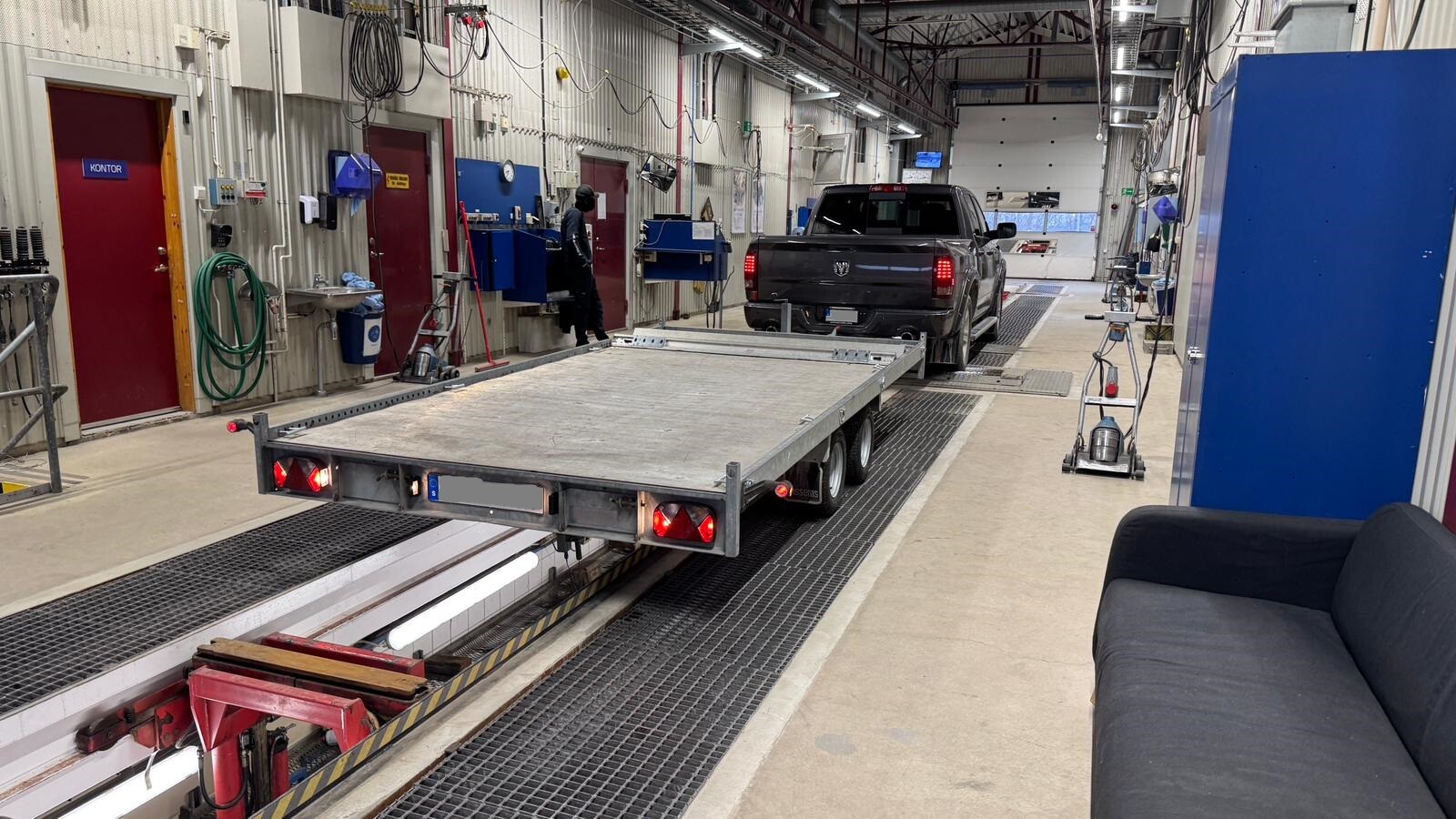

Ser så ut https://www.bilprovningen.se/stationer/strangnas/strangnasMathiasS skrev:

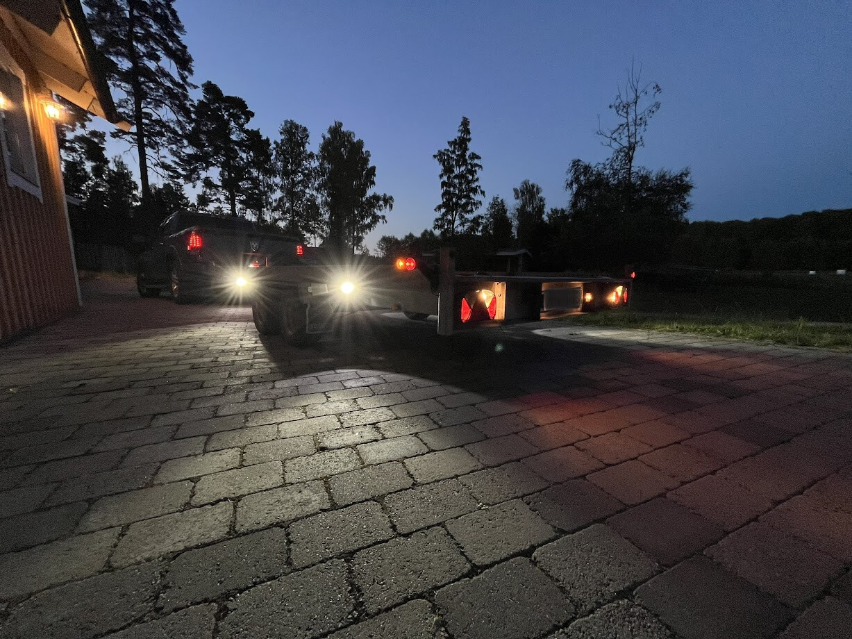

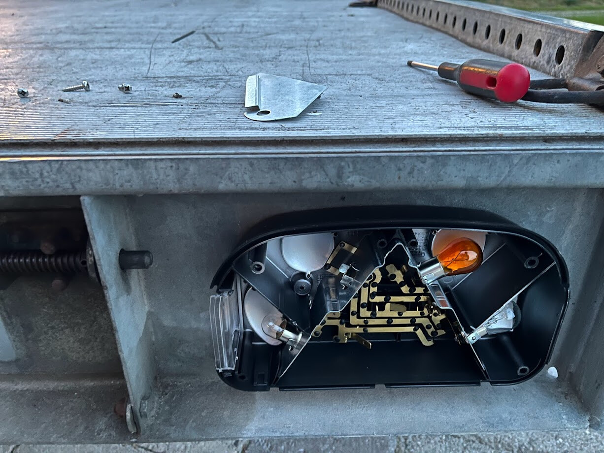

Varför har man inte "täckt" skyltbelysningen i bakljusarmaturen? Måste se konstigt ut när det är mörkt att delar av släpet är "belyst" med vitt ljus som egentligen är avsett att belysa en nummerplåt som inte sitter där...Tokslut skrev:
Konstigt att besiktningsmannen inte hade några synpunkter eller hade han?
De hade inga invändningar, de va tom ok att ha flera backljus på släpet kopplat till bilens dimljuskrets utöver de 4 kopplade till backljuset (är väl inte lag på dimljus)R roli skrev:
De lilla vita ljus som syns äverröstas av de större röda ljuset gissar jag på
