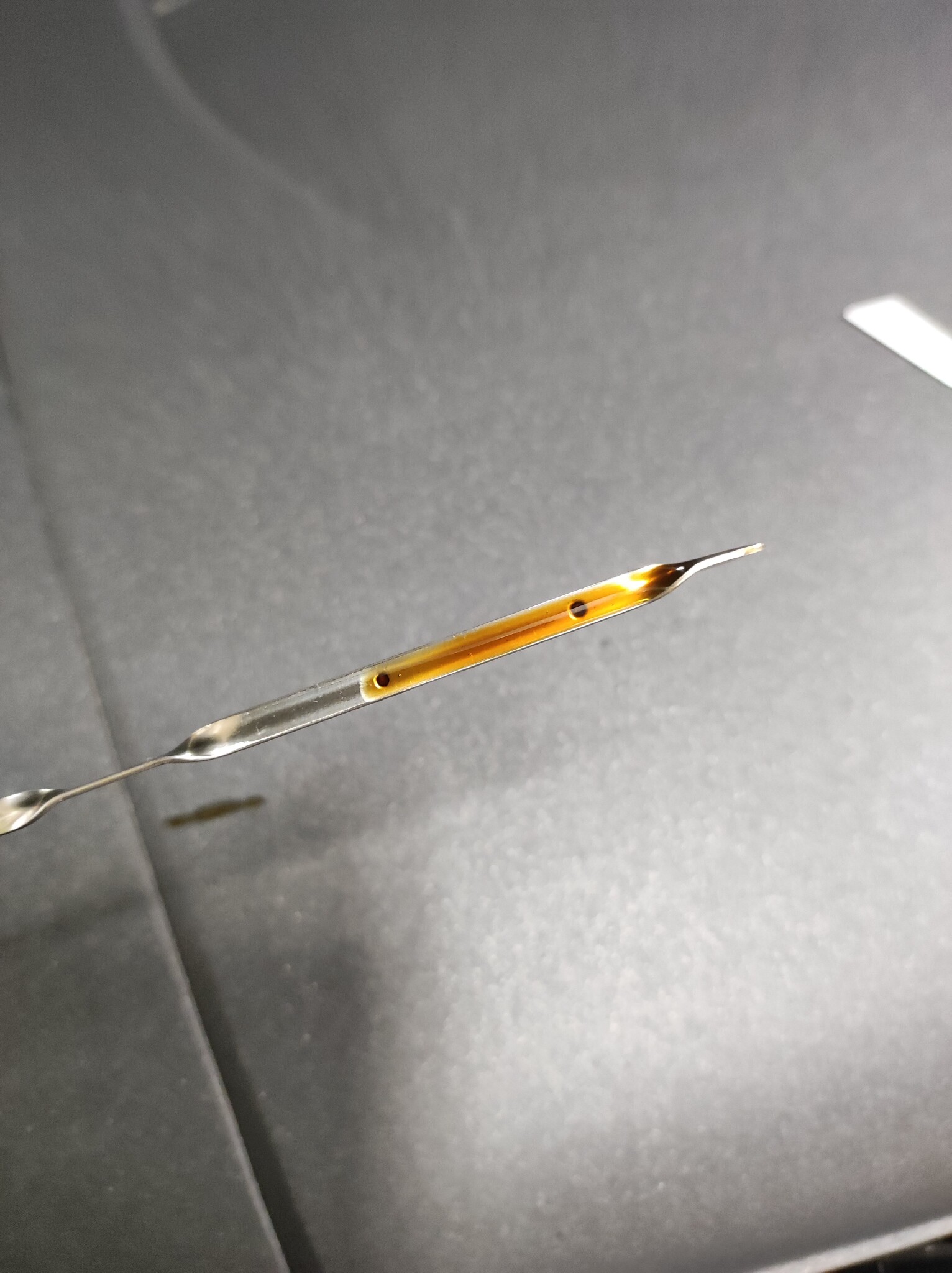

Vi diskutioner om olja får man alltid höra följande:
"Alla motorer drar olja, annars är det nått fel på motorn"
"Oljan blir svart, annars är det nått fel på motorn"
Det är tydligen nått fel på motorn på min bil, gått 510 mil sen oljan byttes.
Oljans uppgift är ju iofs. att samla upp skit så man kan ju fantisera om att oljan är så dåligt på att hålla smutsen att den är renIsakare skrev:

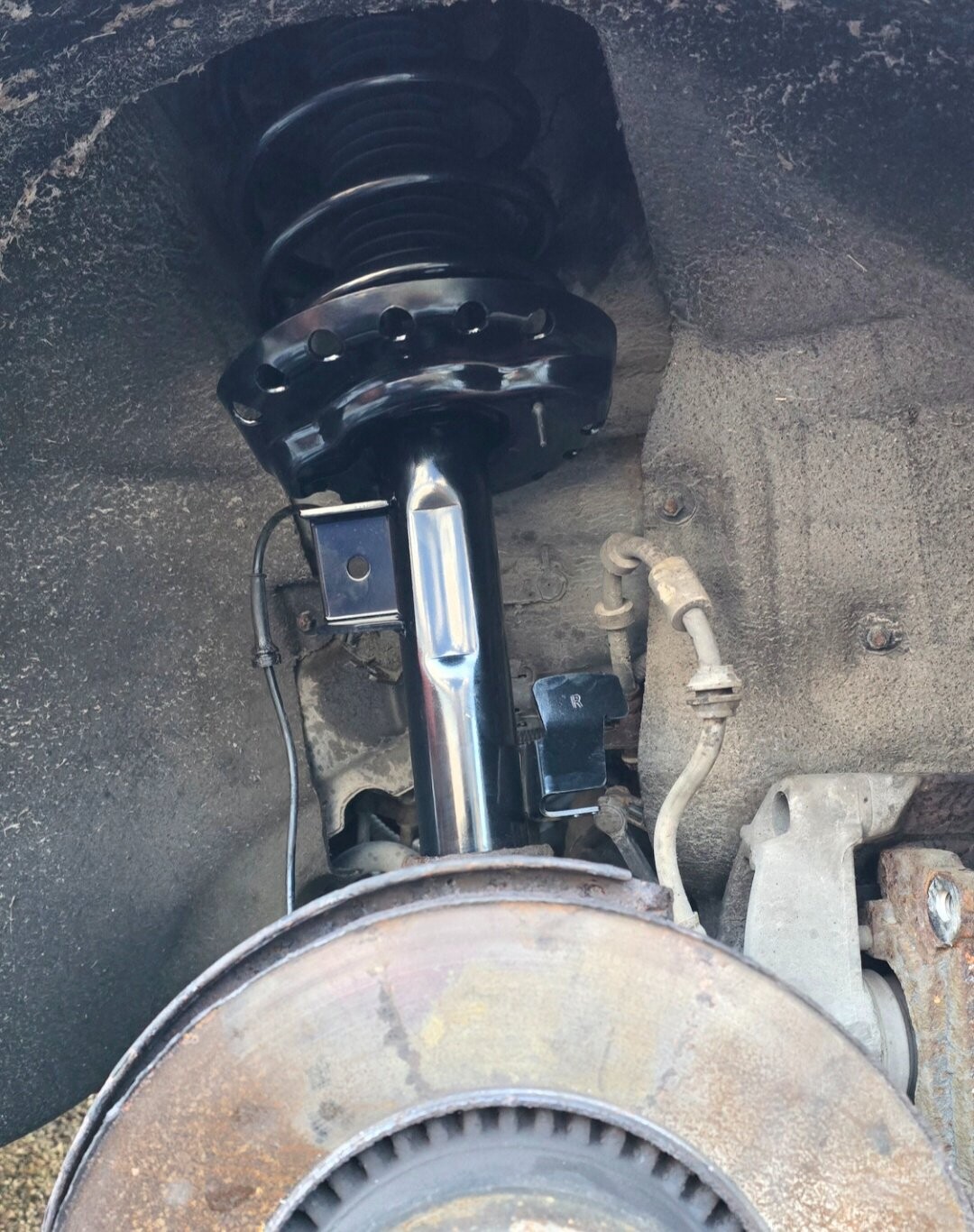

Varje gång jag tvättar bilen så typ var 4:de vecka, bor efter grusväg och har under åren släpat hem en icke obetydande del av den via dessa tallrikar 😆H hovapettson skrev:En fin verksamhet på kvinnodagen.

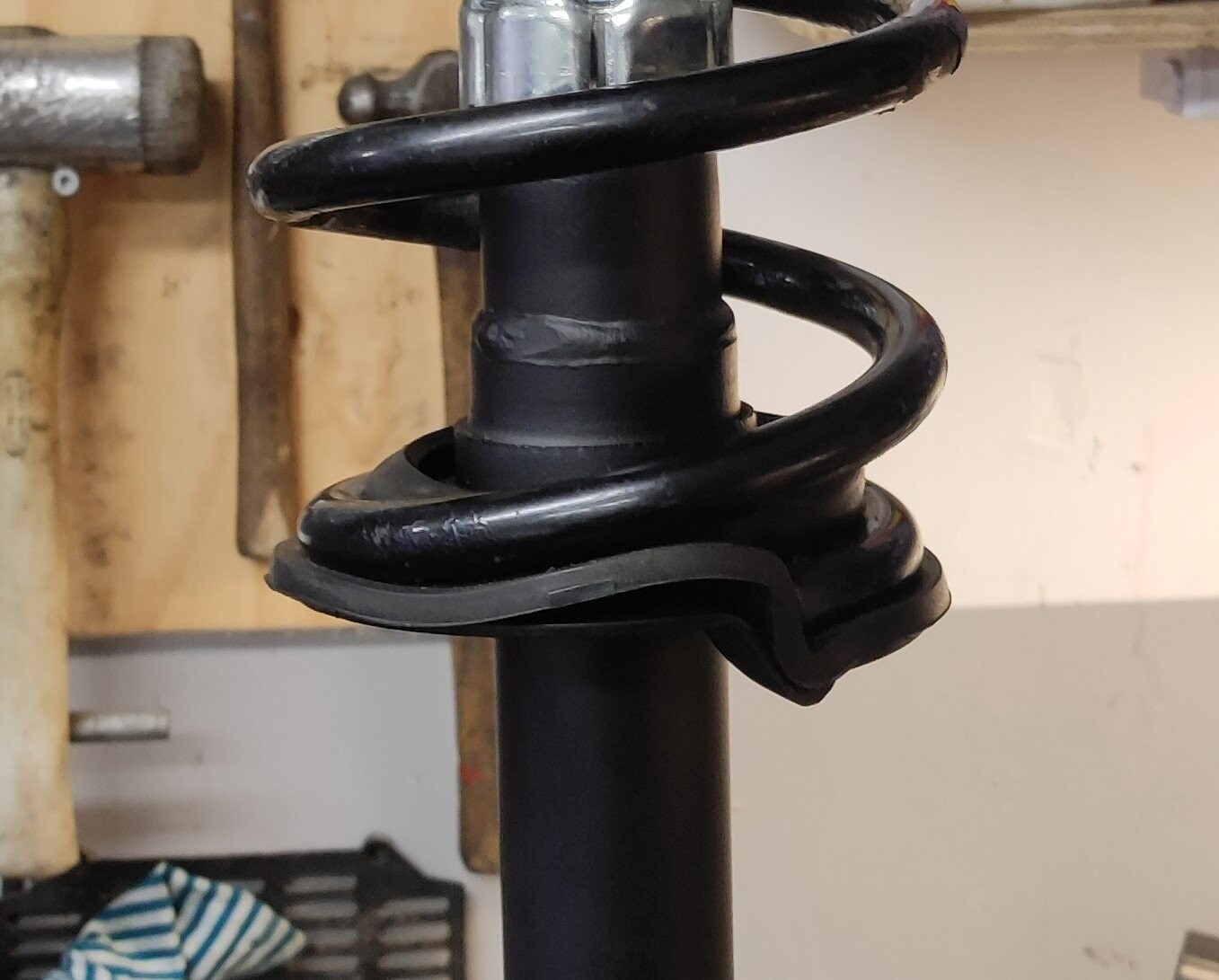

När rensade ni er fjäderbenstornstallrik senast? Tvåförtins mack-pärsson-ben har (liksom bowlingklotet) tre hål i sin nedre tallrik. För dränering förstås. Men i dessa ligger det gucka, kläk, gurr, bös, gegga, gräsgrusjordolja. Och så samlar det fukt och rostar. Efter 25 000 mil är det läge att rensa här med allehanda pinnar och mejslar. Spola igenom. Man kan torka med värmepistol så blir det också ännu bättre inträngning för Owatrolen. Vilka dofter som sprids i garaget nu! Hoppas detta håller i nästa 25 000.
I ett annat avsnitt ska jag berätta om hur man lättar en 245:a ca 2 kg framtill. Ledtråd: Plastkåpan under motorn är också en smutsfälla.
Bilstein må vara bra dämpare, men tyvärr samlar de grus nå överjävligt.

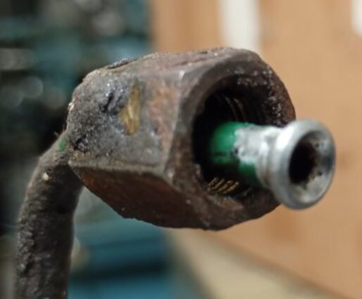

Nån som vet om detta bromsrörsverktyg också kan göra en DIN kona och inte bara dubbelkona?
https://www.biltema.fi/sv-fi/bil---...oningsverktyg/dubbelkoningsverktyg-2000046554

Så där såg min olja ut de första 15000 milen.Isakare skrev:
Alltså vid oljebyte var 1000 -1500 mil.
Nu vid 25000 mil så är den mörkbrun, dock aldrig svart.
Subaru 3,0 bensin
Castrol Edge 0-30 sedan ny.

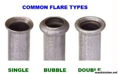

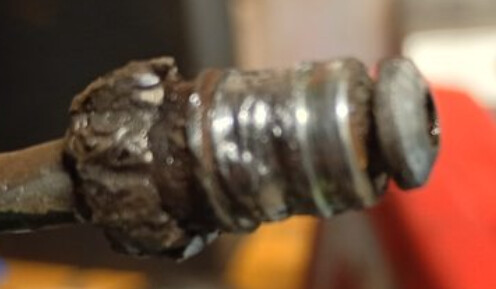

Kan inte finska, men med deras vanliga sats kan du göra enkel kona, bara låta bli att använda ploppen du har i mellan som gör dubbelkonan, det är ju därför verktyget du drar med är kronisk.DennisCA skrev:
Länken jag gav är nog på svenska, men tänkte ifall nån hade just det verktyget från BT, saknar manual för det och inget är specifierat annat än dubbelkona, inget om DIN kona.Isakare skrev:
En enkel kona ser så vitt jag vet ut som längst till vänster, men jag behöver det i mitten och till höger som kallas bubble och double på engelska.
Jag råkar ha båda dem på samma bromsrör.
Singel och bubble passar bra ihop och kan göras med biltemas verktyg.TorpAnders skrev:
Singel och bubble passar bra ihop och kan göras med biltemas verktygDennisCA skrev:
