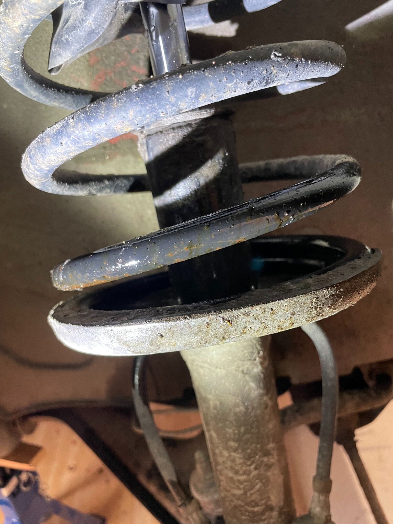

När rensade ni er fjäderbenstornstallrik senast? Tvåförtins mack-pärsson-ben har (liksom bowlingklotet) tre hål i sin nedre tallrik. För dränering förstås. Men i dessa ligger det gucka, kläk, gurr, bös, gegga, gräsgrusjordolja. Och så samlar det fukt och rostar. Efter 25 000 mil är det läge att rensa här med allehanda pinnar och mejslar. Spola igenom. Man kan torka med värmepistol så blir det också ännu bättre inträngning för Owatrolen. Vilka dofter som sprids i garaget nu! Hoppas detta håller i nästa 25 000.
I ett annat avsnitt ska jag berätta om hur man lättar en 245:a ca 2 kg framtill. Ledtråd: Plastkåpan under motorn är också en smutsfälla.

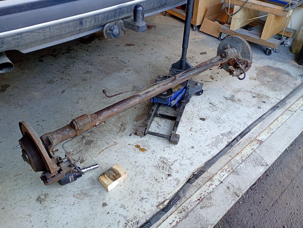

Plockar bakaxeln ur saaben för en genomgång av upphängningen.
