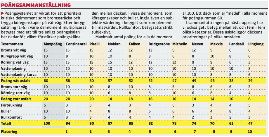

Vi Bilägares senaste sommardäckstest för den som funderar på nya för året.
Tabell över sommardäckstest med poäng för olika däcktillverkare inklusive bromsning, körning och komfort, där Maxxis har den högsta poängen.
Däcken i testet: Bridgestone Turanza 6, Continental PremiumContact 7, Falken Ziex ZE320, Landsail RapidDragon, Linglong EcoMaster e, Maxxis Premitra HP6, Michelin Primacy 5, Nexen N’Fera Primus SU1 Plus, Nokian Hakka Blue 3 och Pirelli Cinturato C3
