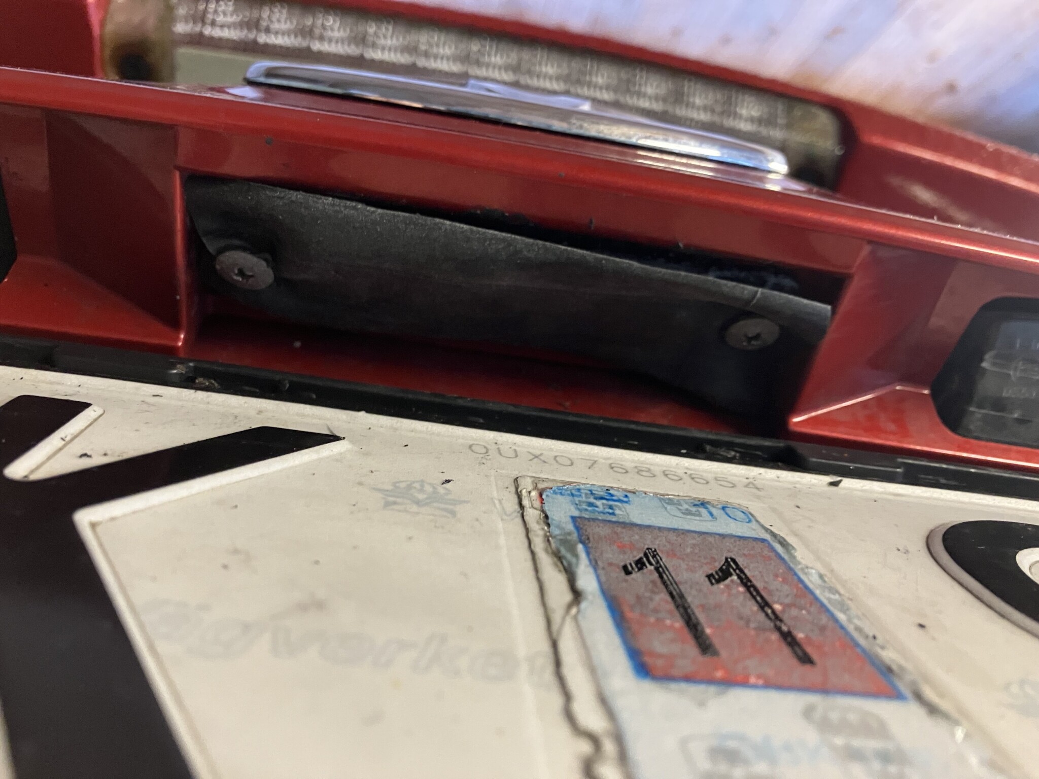

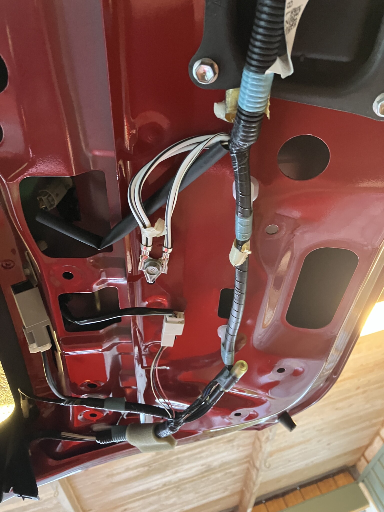

Fixade ett problem med Prius -07. Bakluckan öppnade inte, vilket lär vara ett allmänt känt fenomen. Elektroniken täcks av gummiöverdrag som smälter o klibbar i värme. Självklart stelnar det i kyla. Efter lite YouTube tips blev lösningen att ta loss lite panel, monter ner lifthandtaget och rens bort gummit så gott det gick. McGyver lösning med en bit cykelslang som väderskydd. Works like a charm.
Missade fotot på kletet. Det hade satt sig i den fjäderbelastade tryckknappen.

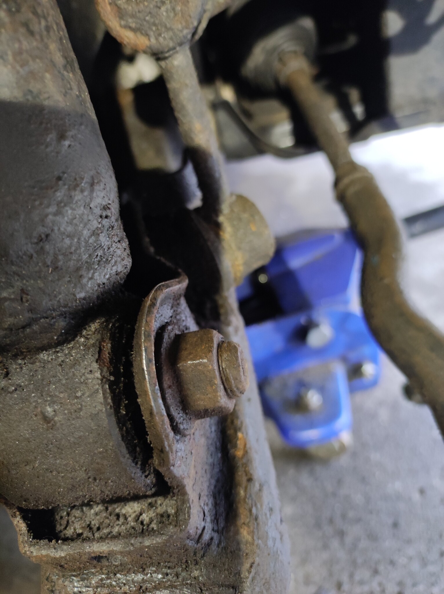

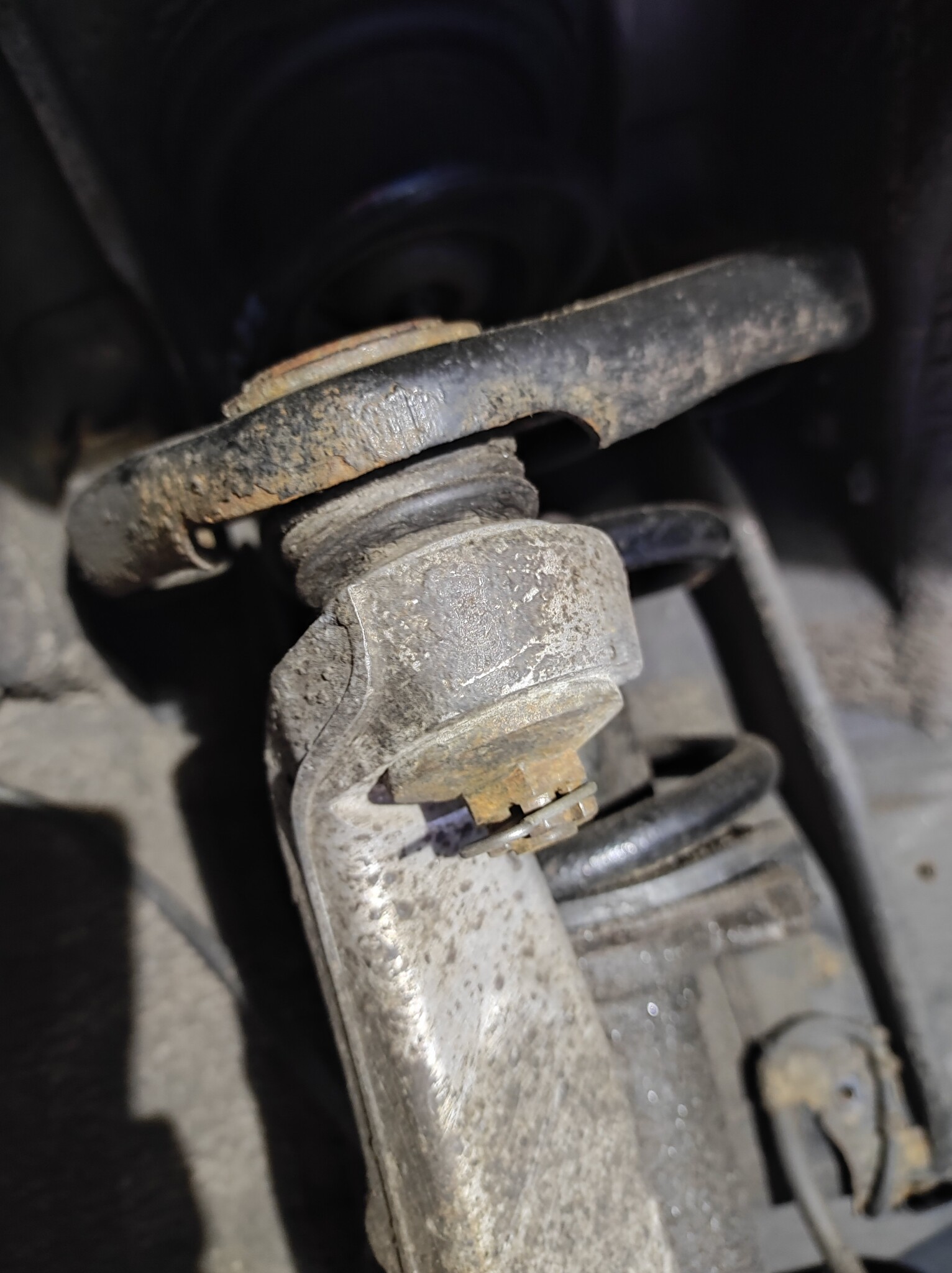

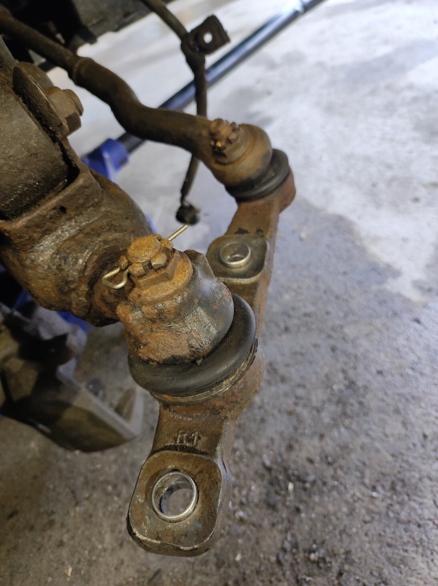

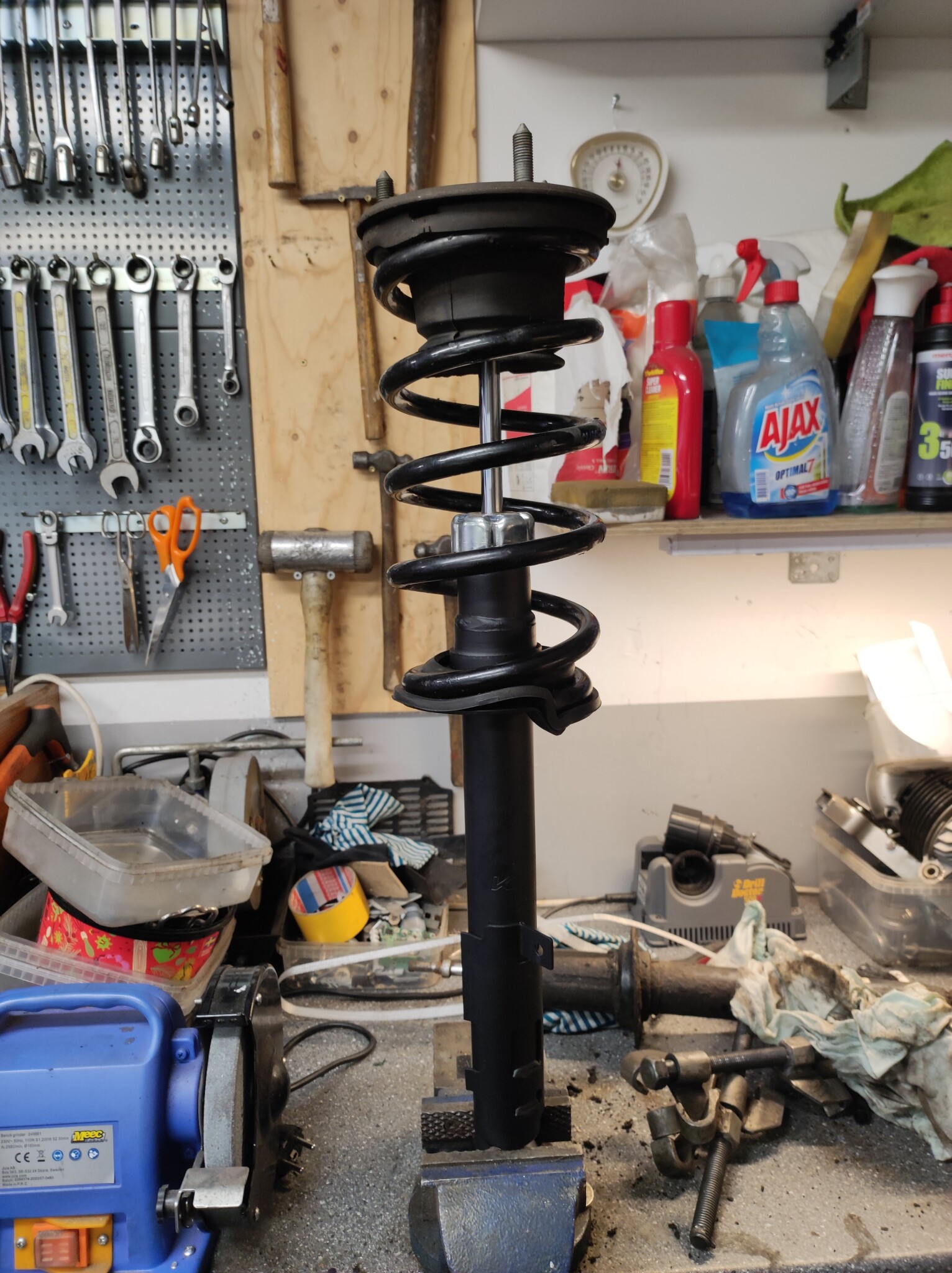

Byter stötdämpare på Lexusen, tänkte att det som vanligt blir ett äventyr när prylarna suttit i 21 år och gått över 30" mil.
Men det blev inget äventyr alls, nog ett av det enklaste byten jag gjort.
Allt var ju givetvis gömmt bakom tjocka lager av vägbös, men efter borstat av med stålborste hittade jag skruvskallar och sprintar som bara var att skruva bort.
