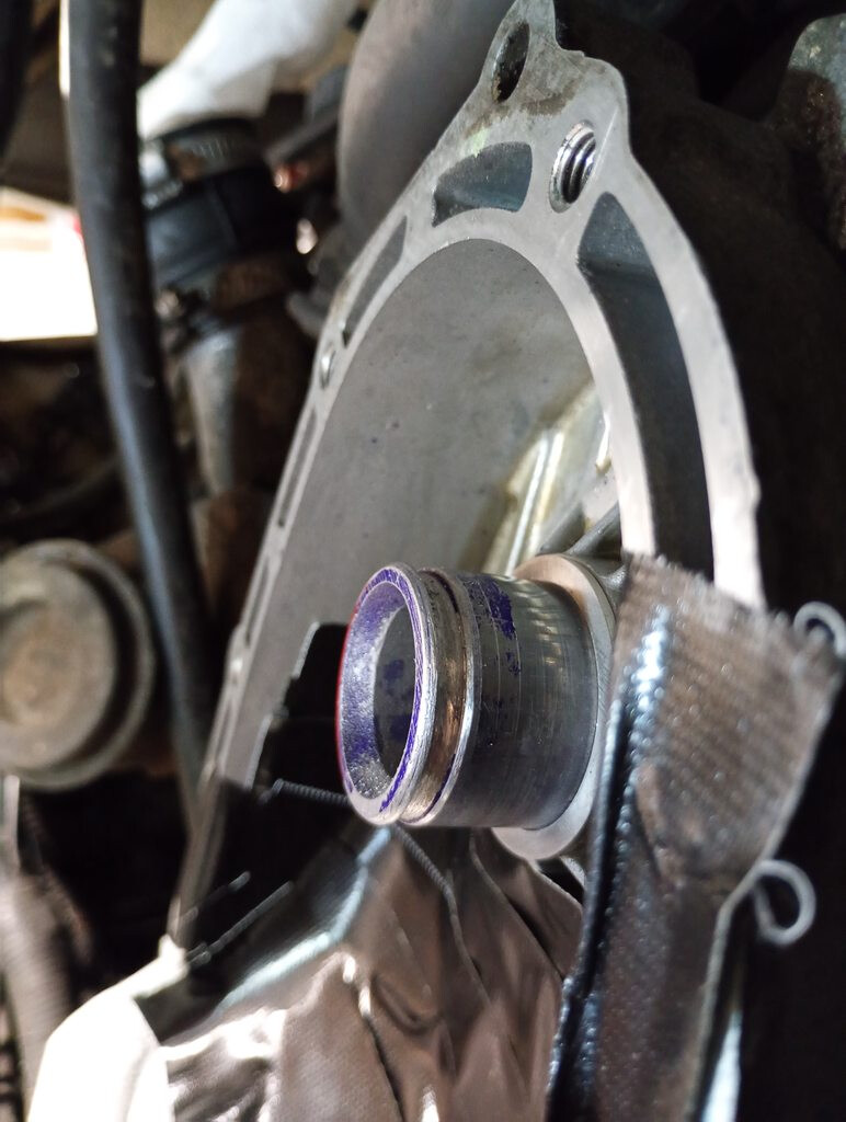

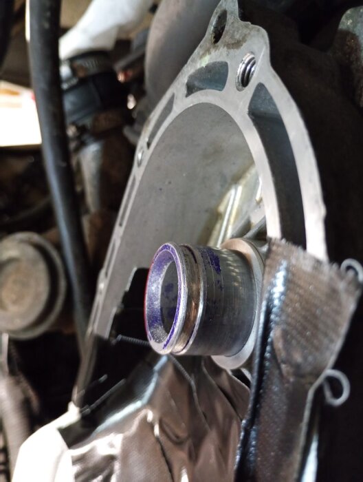

Nå äntligen, jag har spenderat flera helger sittandes obekvämt framför bilen, med några filar som jag brutit av och modifierat för att dom ska rymmas i det trånga utrymmet och flyttat ut spåret för den övre växeln med 1.5mm. Enligt instruktionerna! Måste uppenbarligen ut 1.5mm och man får med en distansring för att flytta ut den övre växeln.
Det är en lite udda konstruktion (tyckte jag), själva skaftet roterar inte, utan den övre växeln har ett rullager som sitter på skaftet, det hålls på plats med en låsring. Kraften överförs från motorn med ett spline-skaft som är gjort av härdat stål
Närbild på en bilmotor med ett monterat lager och distansring på en axel, omgivet av metall och ledningar i ett trångt utrymme.

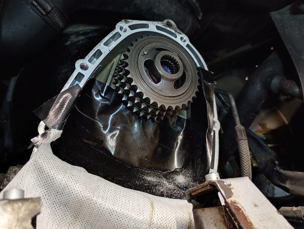

Nå med det gjort får man börja rengöra, har försökt skydda det mesta från filspån medan jag arbetade.
Bild av en monterad bilmotorväxel med kedja och täckta komponenter, omgiven av duk och tejp i motorrum.

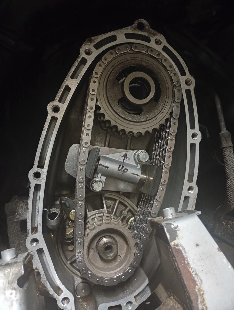

Och den nya primären på plats med de nya kedjorna och ny spännare. Allt är så tight så man får lägga kedjorna på båda växlarna och föra in dom på samma gång.
Växelkåpa på ett bilens motor där nya kedjor och en spännare har installerats, med synliga kugghjul och distansringar.
