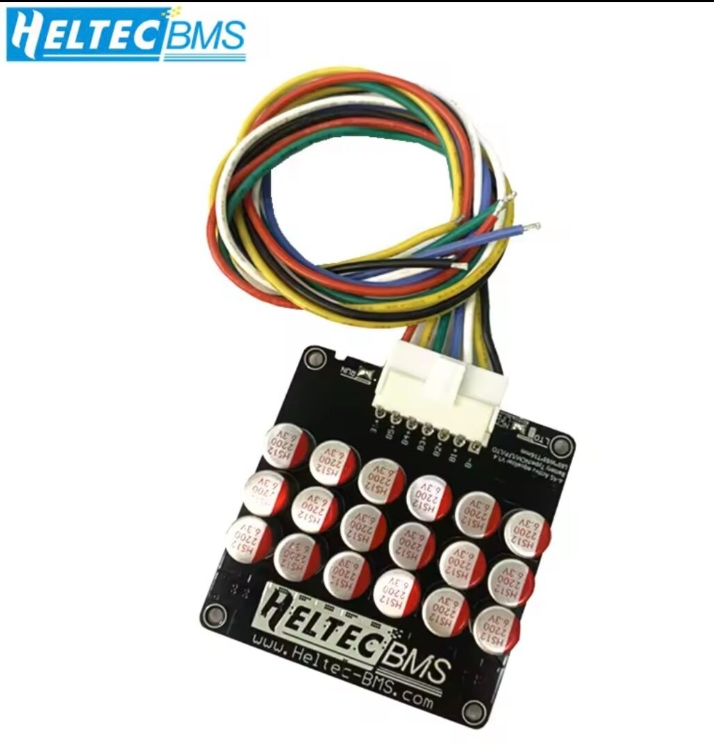

Heltec bms sägs vara bra, det ska vara 6S och det ska vara för LTO batteri. Vissa får man flytta en lödbygel på för att ställa om till LTO. Kan vara praktiskt med de som kommer med plastkapsling. Mina har funkat perfekt. Det finns andra typer men dessa med flera kondensatorer klarar att flytta mycket ström.
Heltec BMS-kretskort med flera kondensatorer och färgade kablar anslutna, märkets logotyp syns på kortet.

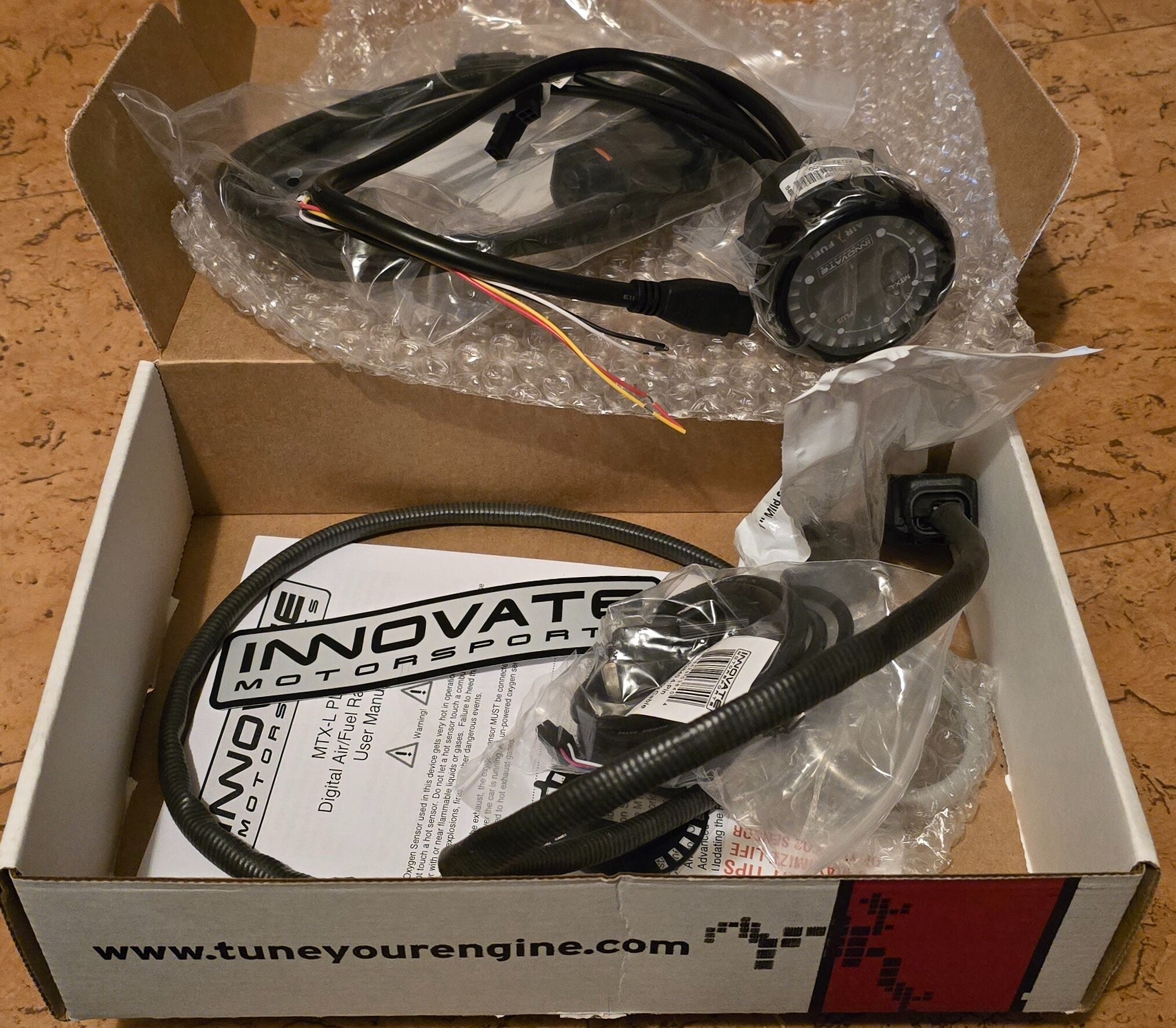

Så, nu har jag köpt mig en bredbandlambda iaf.
Innovate Motorsports bredbandlambda MTX-L kit med kablar och manual, i en öppen kartong på golv.

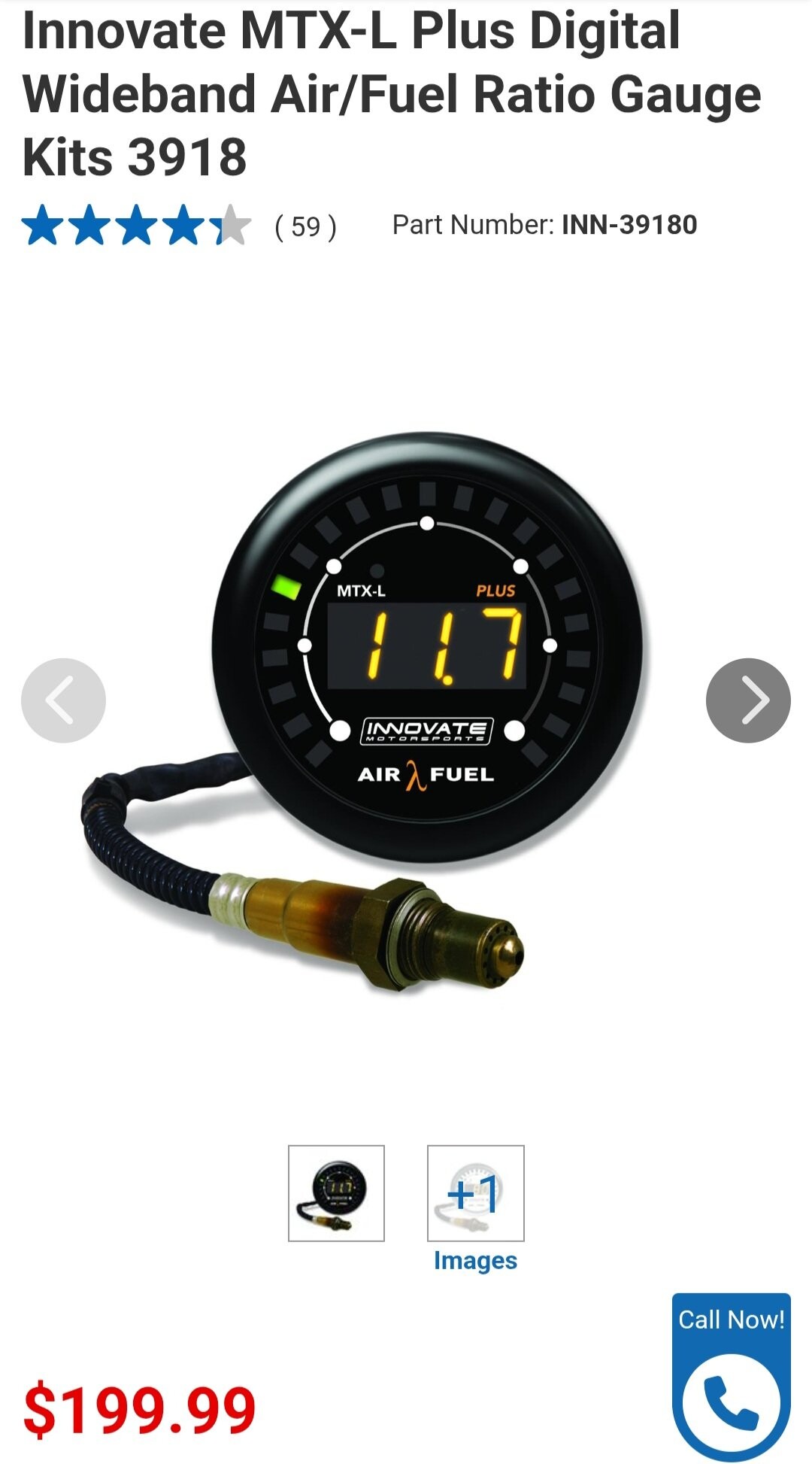

Blev ungefär tusenlappen billigare från USA.
Passade på å köpa en MTX-L då jag ändå behövde handla lite annat.
Digital MTX-L Plus bredbandslambda luft/bränsle mätare med kabel och sensor, pris $199.99, artikelnummer INN-39180.

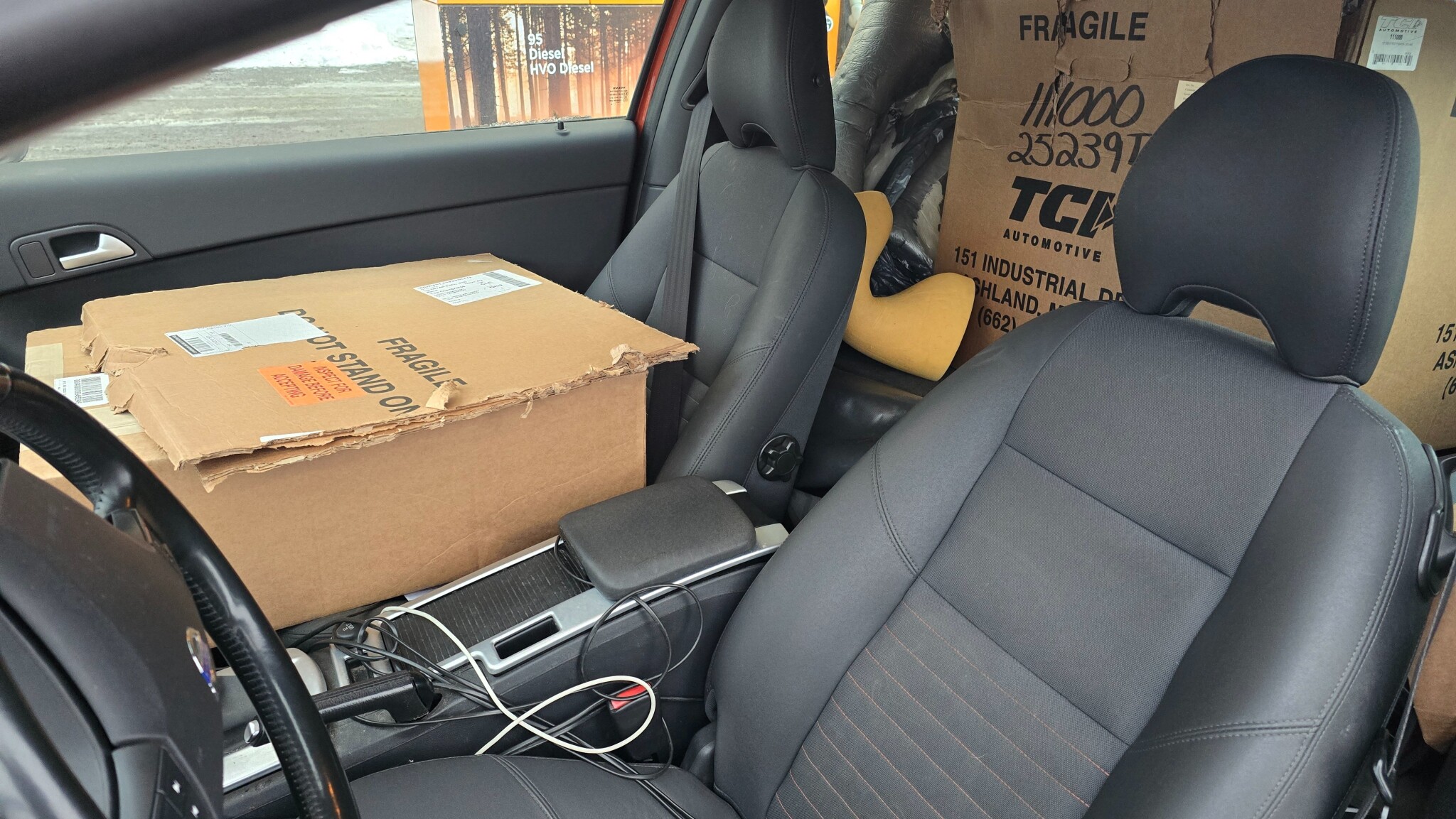

Kartonger placerade på bilens passagerarsäte och i baksätet, märkta med texten "FRAGILE" och annan information.

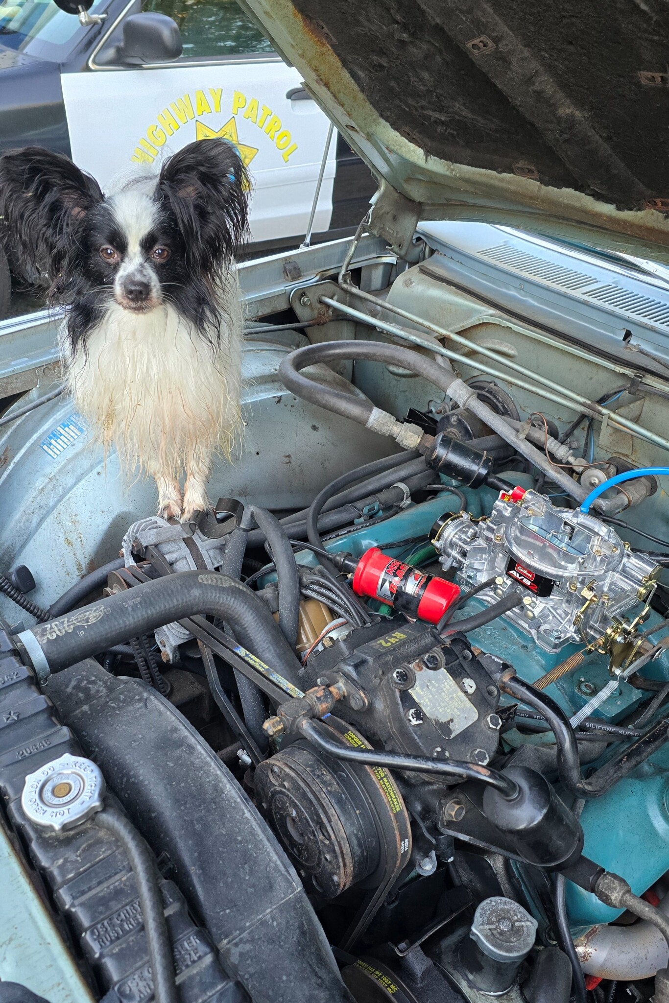

Ja katten hittade någon Kinakopia först men han är ju bara 5 månader ännu så det där med bokstäver är lite svårt.
Tänkte pilla lite på min AVS2 som jag monterade förra året.
Hund står i en bilmotor, med en koppatrollbil i bakgrunden, och betraktar kameran.
