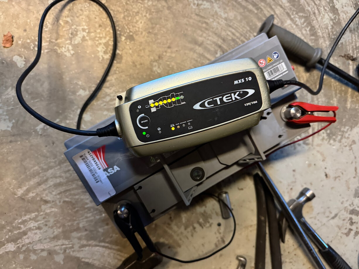

Fick köpa ett nytt batteri till särbons bil idag.
Startade inte igår, efter starthjälp kördes bilen i 2 timmar, idag efter 24 timmars vila visade batteriet 12,2 volt.
7,5 år 13.000 mil.
Tänkte köpa ett Bosch på Thansen, men de hade inget hemma på hyllan, så det blev ett Biltema AMG.
Rabbithole och 2 till
Här Vart det ett Yuasa, första batteriet med det märket. 900CCA va max som fanns på hyllan
Batteriladdare av märket CTEK MXS 10 ansluten till ett bilbatteri med olika verktyg synliga runtom på ett betonggolv.
Bjober och 3 till
Fått för mig att Yuasa är bra batterier ??
Thansen hade Exide, men jag har sjukt dålig erfarenhet av de sen jag jobbade på bilverkstad för många år sen, vi hade massa reklamationer, men vem vet, de kanske är bättre idag.
Tokslut

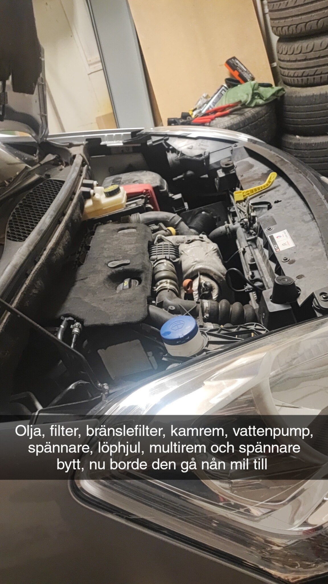

Fattas några skriva till innerskärmen, annars är Berlingon klar.
Motorutrymmet i en Citroën Berlingo under reparation med text om bytta delar och underhåll.
Ska beställa en dc dc laddare som ska i, men måste nog börja med inredningen snart om den ska bli klar till våren

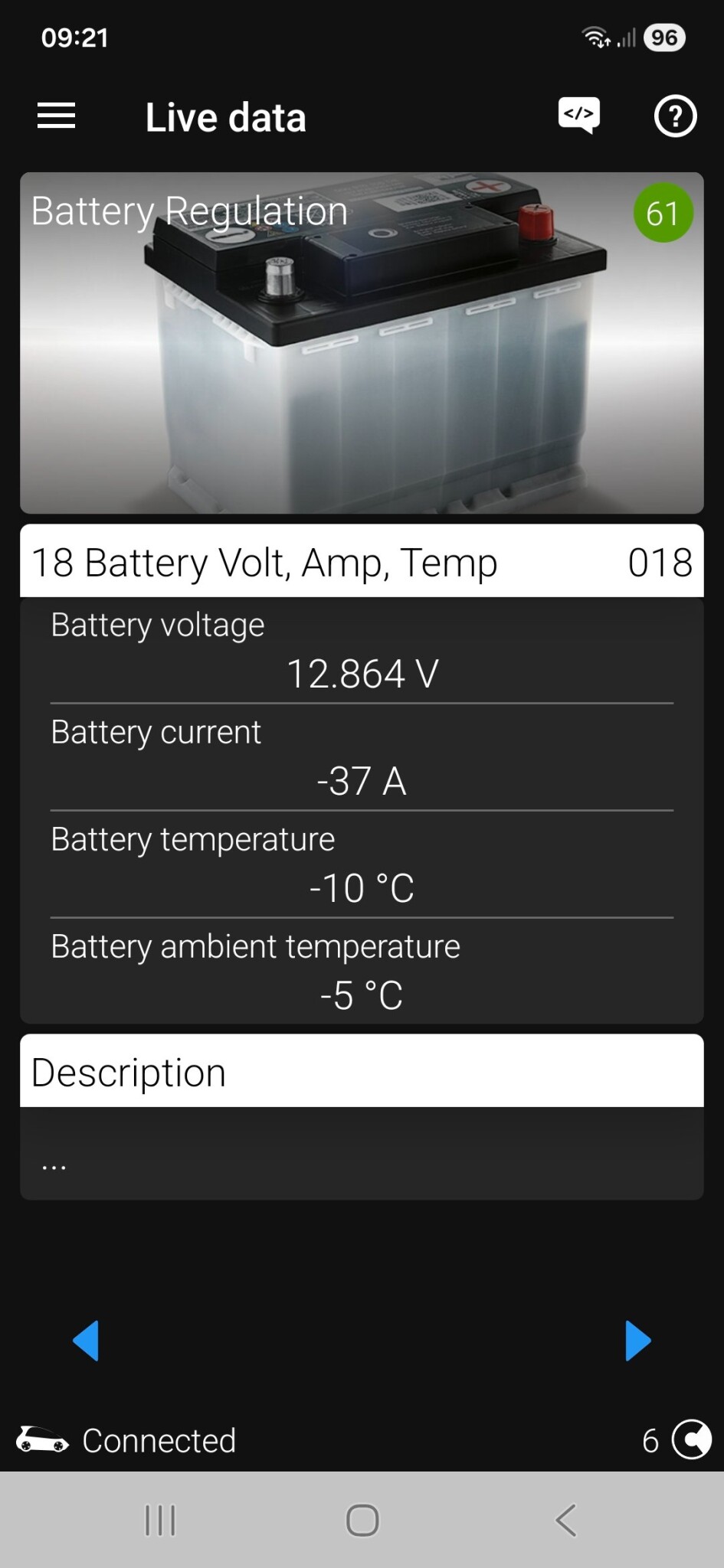

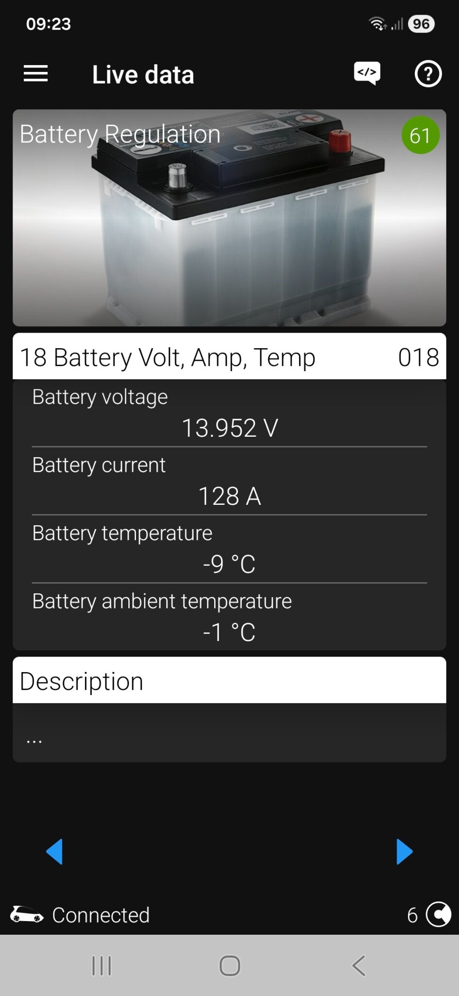

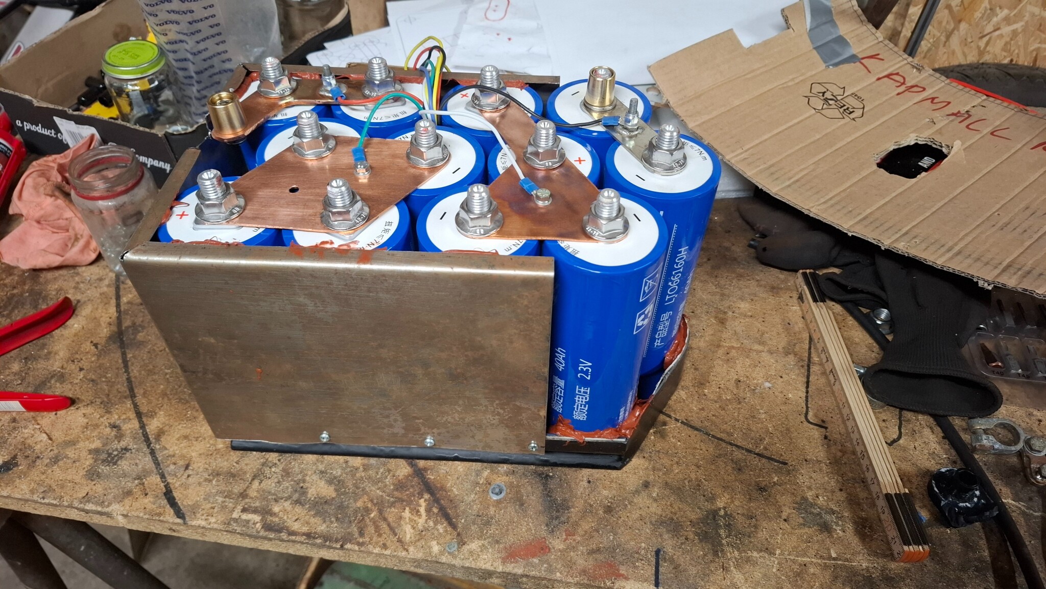

Batterinörd som man är så bygger man sina batterier. Hade lessnat lite på blybatterier som inte riktigt presterar som man önskar. Ville ha något som verkligen gick att dra ur och som laddar fort även mitt i smällkalla vintern. Lithiumtitan fixar det. Har kört hela denna vinter med sådana i min bil.
Har fått prova på att verkligen testa ner till -25°C i alla fall , både att kallstarta och att köra värmare och lyse riktigt långa perioder. Sjukt nöjd.
Batterierna ska klara -50°, ladda på 6 minuter och hålla 30år enl databladen...vi får väl se tänker jag.
Nu har man inte generator och kablar som tillåter så häftiga laddströmmar men som i morse, 10 minusgrader, då laddade det 128A och efter 10min körning låg det på ca 70A och över 14V vilospänning när jag slog av.
Lycka till att se sånna siffror med ett blybatteri.
Här bygger jag batteri nr 2 till fruns bil.
Handikapp är en orsak till att vi önskar kunna köra värmare långa perioder utan att behöva tomgångsköra timmar i sträck.
10-15A drar bilen när värmaren går.20-40A med tändning på. Inga problem för ett helt friskt blybatteri men i 20-30 minusgrader dödar man snabbt ett batteri om man drar ur mer än man hinner ladda.

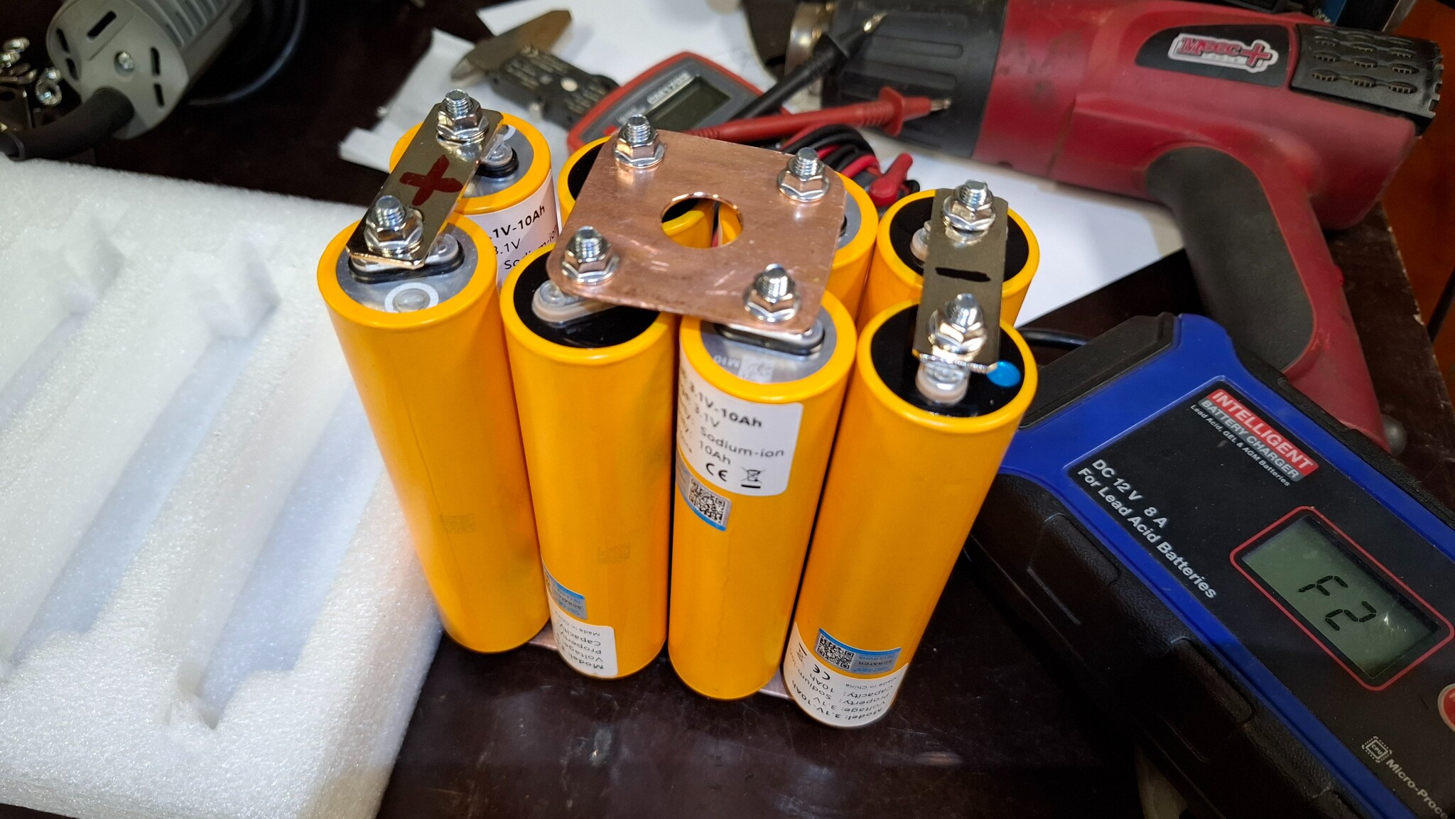

Har även byggt natriumbatteri åt snöskotern. Verkar klara kylan riktigt bra det också. Det är det enda batteri jag känner till som ska klara att laddas ur till 0 V utan att dö.
