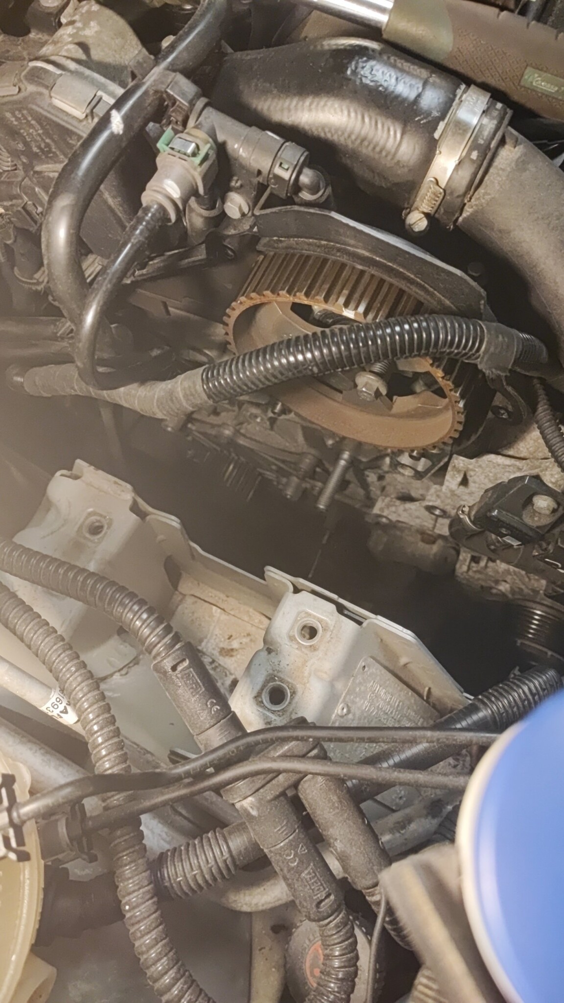

Påbörjat kamremsbytet på Berlingon
Inga konstigheter än så länge, nästan inte ens trångt.
Motorfästet satt i 3 inv och 4 utv torx samt vanlig 6kant 4st
Gamla remmen såg väldigt bra ut, inga sprickor eller annat slitage.
Nu hade den inte gått mer än några 1000 mil men åren var passerat, många som fått ras pga brustna kamremmar så vågade inte.chansa
Beställde multirem och spännare, olja och glykol från trodo.
Fick mail om att dom ville veta mer om bilen pga glykolen?
Jag tömmer ju systemet, kanske inte helt ,när jag byter vattenpump.
Hur noga är det med att man inte blandar? tänker att det kanske är kvar en liter eller så i systemet, trots att jag släppt undre slangen till kylaren och plockar ur vattenpumpen
Edit:
Eller har det betydelse för andra grejer i motorn vilken glykol man har?
Edit:

Finns väl ingen anledning att köra något annat än samma som är i?
Edit; Vissa sorter kan bilda nån gröt om man blandar dem, men det brukar gå hyfsat att skölja ur... Är du osäker kan du ju alltid skölja med vatten mellan...
Idag finns en jäkla massa olika glykol.
Men om man blandar den äldre röda G12 med blå eller grön blir det en rostfärgad geggamoja som inte är trevlig.
Jag har bara träffat på geggamojan i VAG bilar som haft den röda G12 från början.
Ja, använd den typ som är specificerad, det finns massa varianter med olika additiv och framför allt blir det tok om man råkar blanda etylen- och propylenglykol.nino skrev:
Färgen indikerar inte heller nödvändigtvis vilken sort det är.
Den jag hade beställt har PSA någonting krav och är G12+
Tycker den borde funka,?

Etylenglykol är det, var rosa innan också men det behöver ju inte betyda att det är samma...
