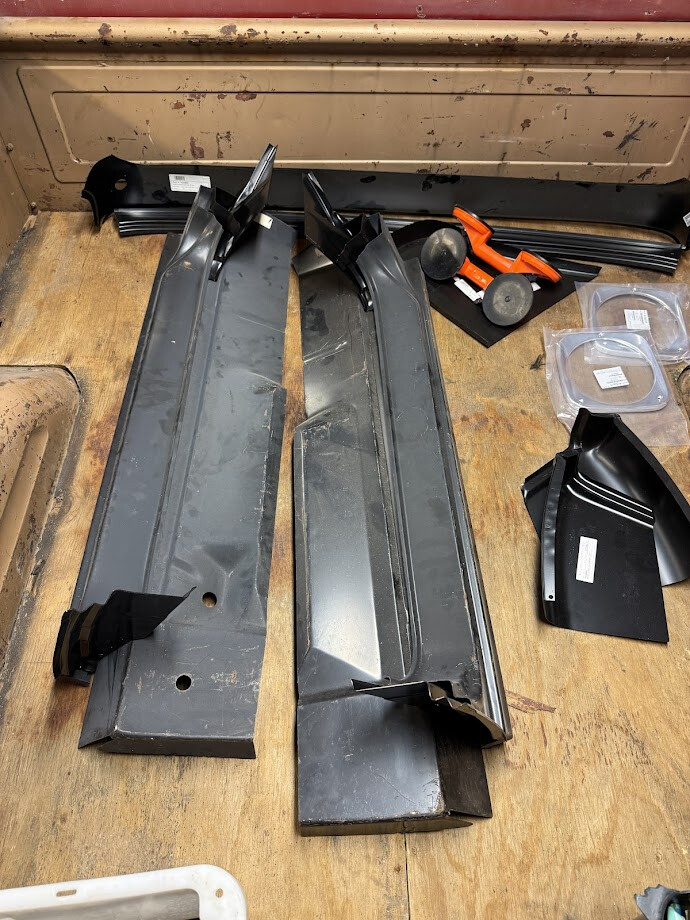

Här är en översiktsbild på mina delar, lite mer än en sparklåda iof.
Längst fram/uppe i bild: inre och yttre hyttdelar mellan ruta och tak. Inte mycket rost men han ville ha ekonomiolåt att tillgå så det får han
Inre/yttre sparklådor + A + B-stolpsändar + innerpanel för Astolparna, då jag inte öppnat upp så vet inte om de är rostiga
Mitten höger: hytthörn har lite pinnål i sig så det var ju bara klicka hem
