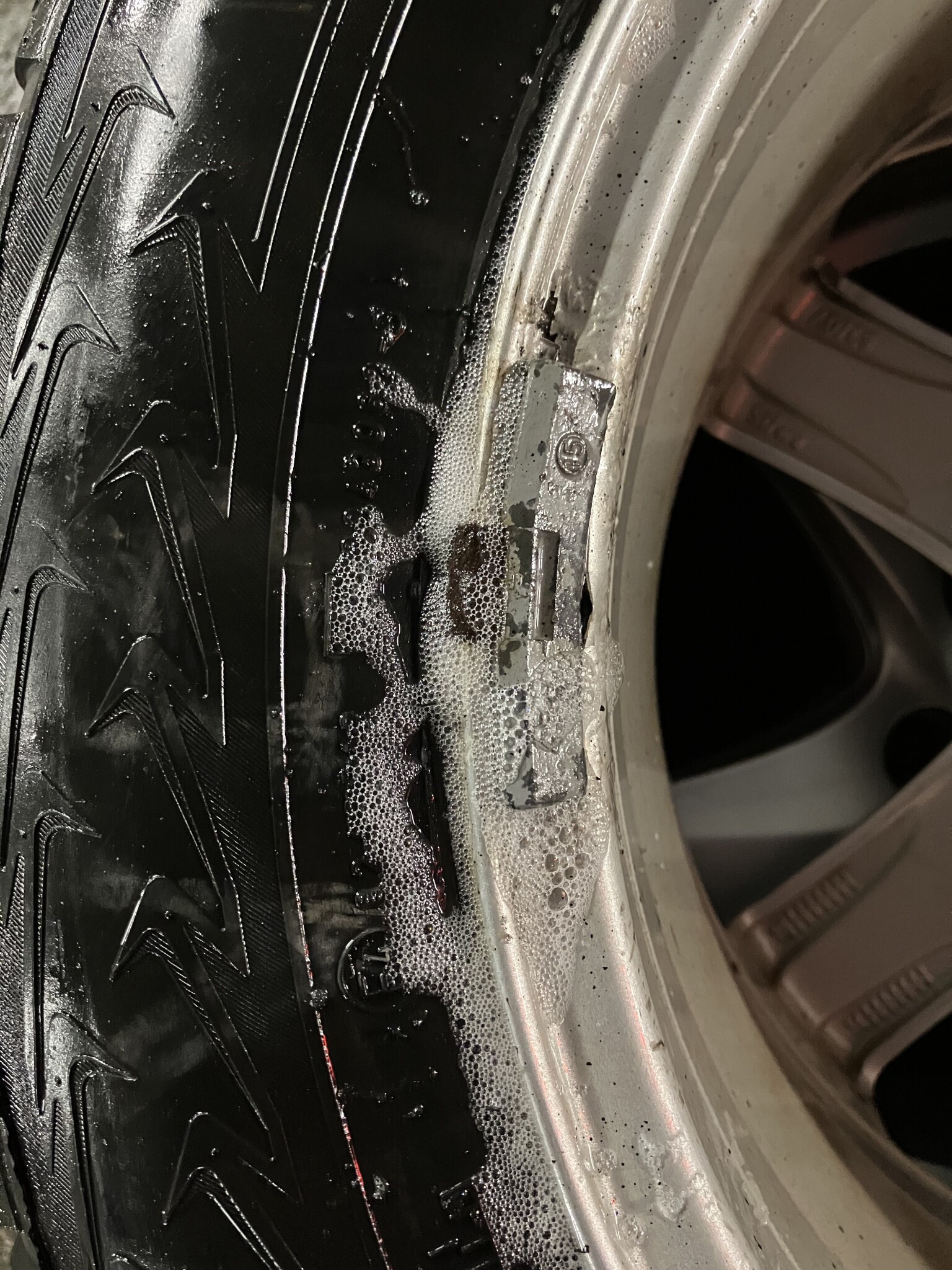

Något tips för att fixa en pyspunka på egen hand? Läckage vid vikten.
Tänkte att däcken skulle få klara sig vintern ut.
/Höghus
Däck med läckage vid vikten, skum synligt runt fälgen, indikerar en pyspunka.
/Höghus
mellan däcket och fälgen? ser du ngn skada på däck eller fälg och hur fort bubblar det? är det mindre och oklart vad som läcker kan man ju fundera på däck på burk.. men jag vet att alla inte gillar det. Annars lagar inte däckfirmorna på sidan, bara slitytan säger de, även om jag fick en att göra det på egen risk... (för mig)
Troligen mellan däck och vikt, eller mellan vikt och fälg pga korrosion.
Ingen stor läcka, pyspunka som sagt, märks om man sprejar på lite Cillit Bang
/Höghus
/Höghus
Hade ett liknade läckage på en bil i höstas. Tömde däcket på luft tryckte ner däckkanten, satt en klisterlapp mellan däck och fälg så tog bort den och sedan återfyllde. Det räckte.
Kanske funkar att göra något likande..... eller lim.
