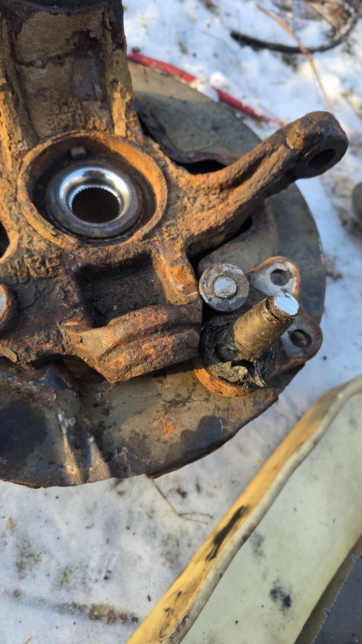

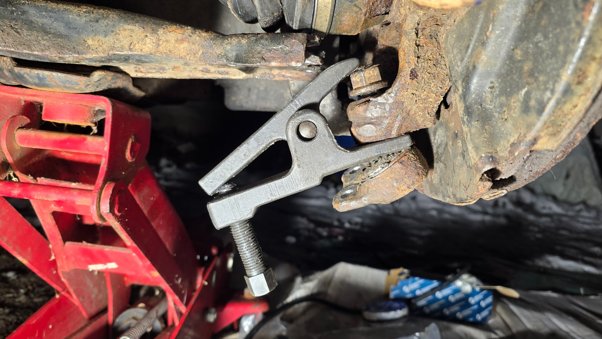

På höger sidan var det inte några problem muttrarna men jädrans vad kulled och p-änden satt i konorna.
Tyvärr funk det inte att pressa med detta verktyget då det gled av .
Bilupphängning under reparation med ett avdragarverktyg fäst på rostiga delar vid en V70. En röd domkraft syns till vänster.
Så jag plockade lös "hela skiten" så jag kom åt att klappa till ordentligt med handsläggan.
Närbild av en rostig spindelled och plåtlänkarm från en bil, omgiven av snö. Skada och slitage synliga på komponenterna.

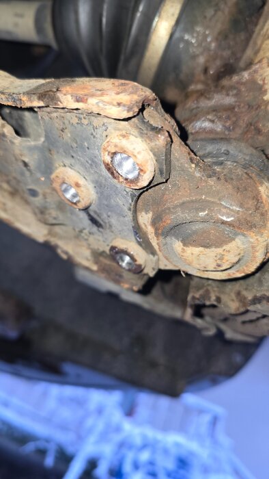

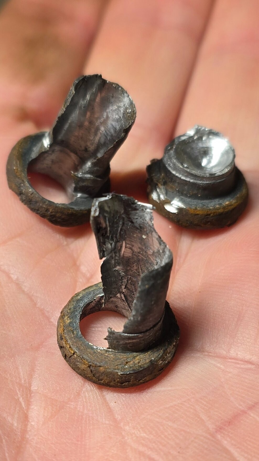

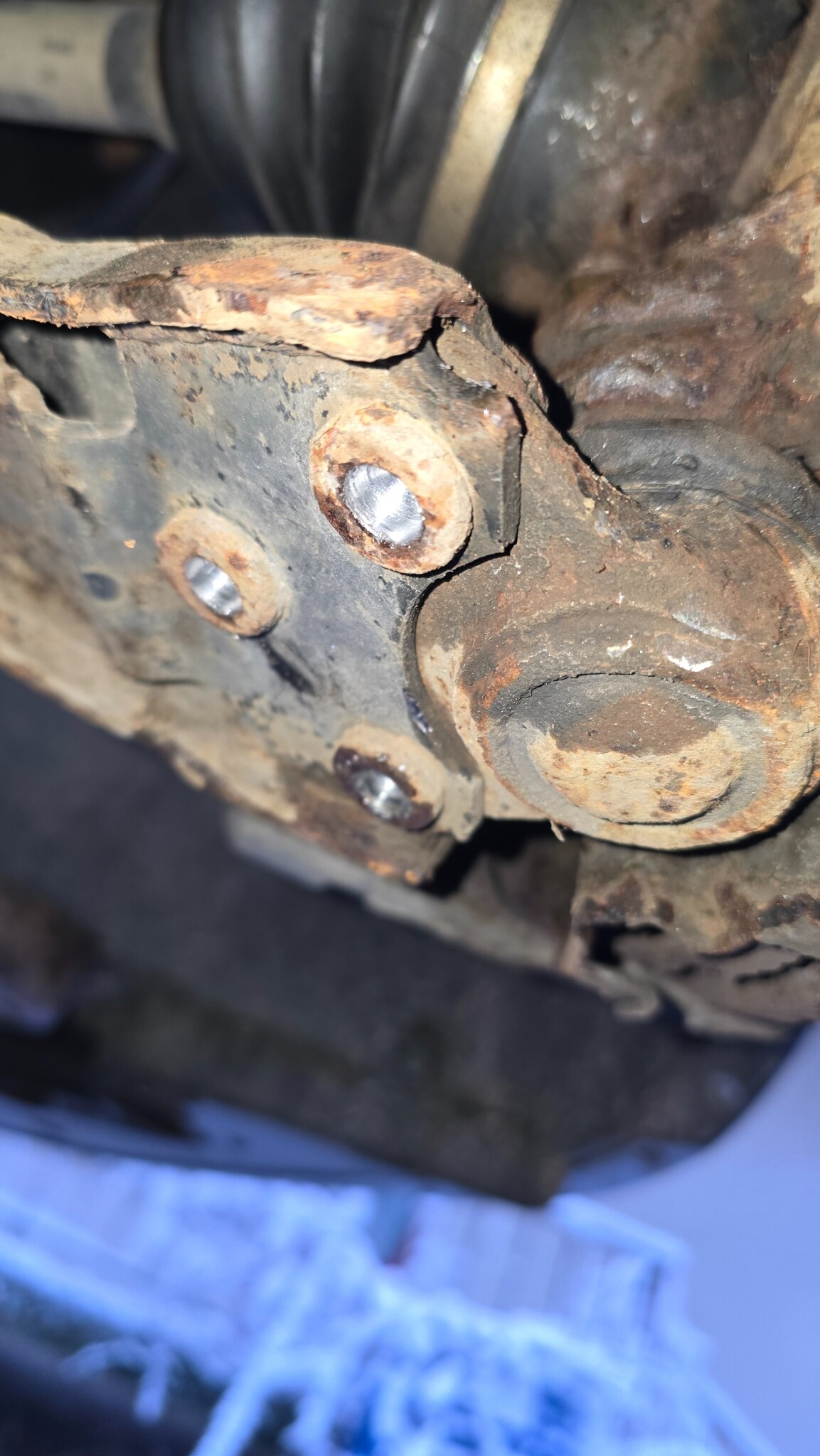

Min V70 har plåtlänkarmar så kulleden går att byta separat om man har lust att borra lite.
Rostiga plåtlänkarmar och muttrar på undersidan av ett fordon, synliga efter arbete med att byta ut kulled och p-ände.
Inte det roligaste att göra men det gick ju till slut.
Rostiga och deformerade metallringar med skarpa kanter, hållna i en hand, del av bildiskussion om reparation av bakvagn på V70 med plåtlänkarmar.

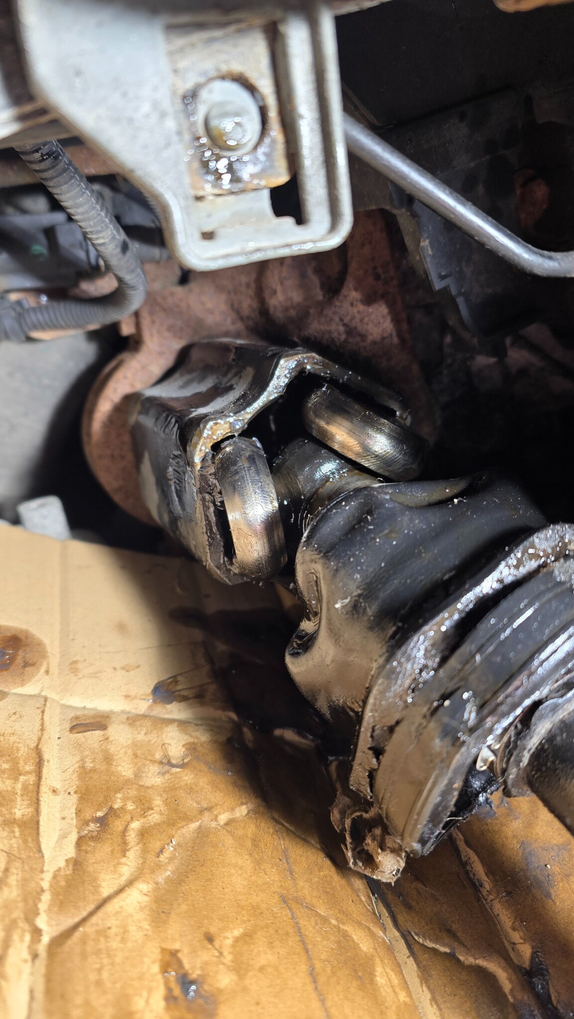

Det tråkigaste var att drivaxel satt fast i splinesen när spindelhuset skulle lös så tripoden råkade klantigt nog åka ur klockan på mellanaxeln..
Bild av en bils drivaxel och dess tripodkors där smuts och olja syns tydligt, med några frilagda metalldelar.
Av med dammasken och försöka få ihop det igen men fick ta lös mellanaxeln också för att få i tripoden i klockan igen.
Sedan var det bara att skruva ihop allt igen vilket gick rätt kvickt ändå.

https://www.biltema.se/verktyg/handverktyg/sagar/kulledsgaffel-410-mm-2000051932
Till nästa gång,
gummit brukar gå sönder så det är kanske ingenting man ska använda om man inte ska byta ut kulleden.
