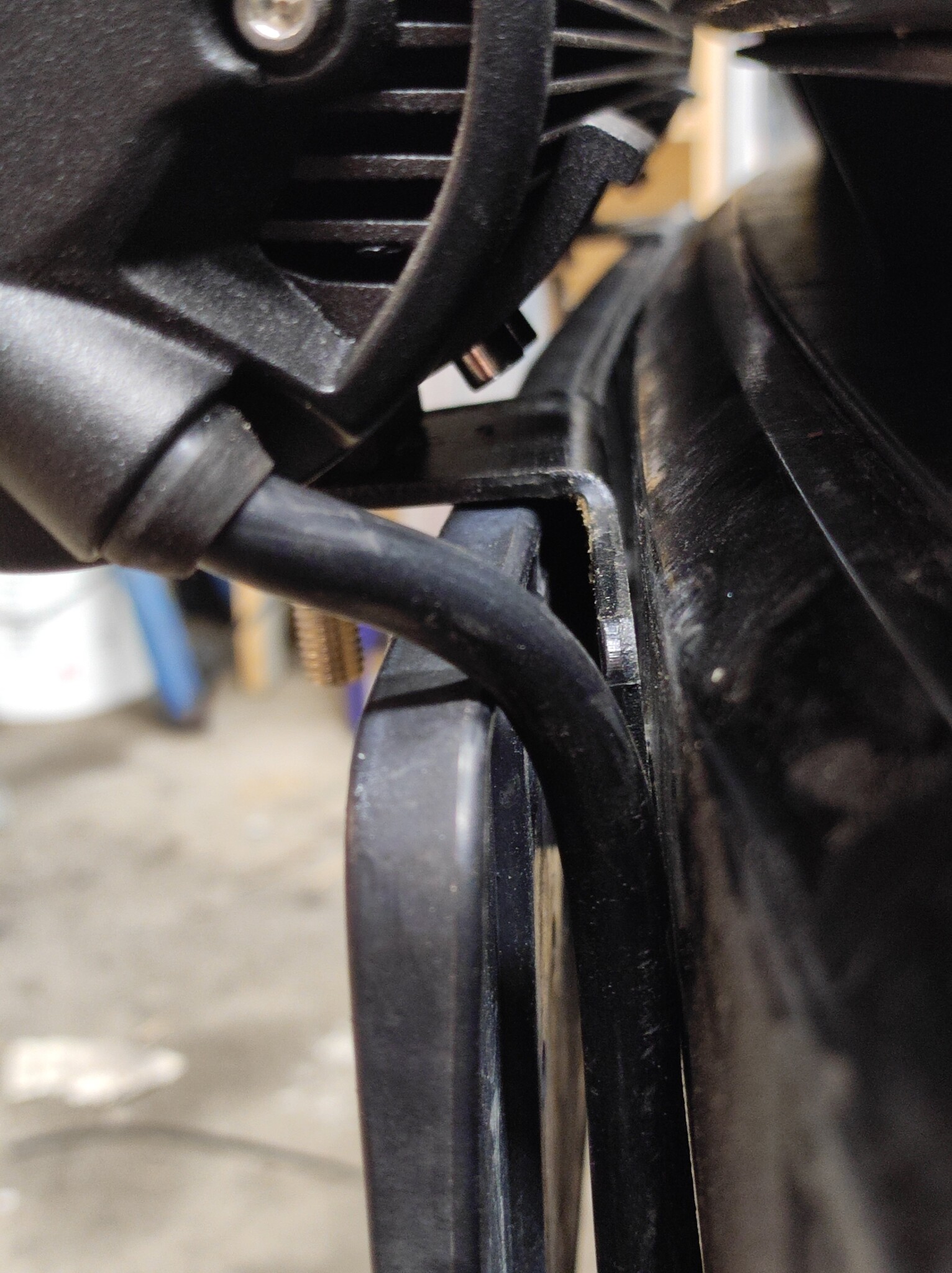

Annandagspysslet blev att montera en ljusramp på särbos bil.
Haft denna ramp liggande i många år, tror jag fick den 2017, Strands Wiklight, inte en aning om hur den lyser.
Men, vilken sjuk justering den har, det är de små skruvskallarna ni ser bak på rampen, den måste alltså plockas bort för att justeras.
Svart elektrisk kabel ansluten till en apparat med kylflänsar i en verkstadsmiljö. Bakgrunden är suddig med verktyg och ytor.
  • Wow
Tokslut och 1 till
Nästa mek var att hitta helljussignal.
Bilen har Bi-halogen, d.v.s en lampa bakom lins där en motordriven lucka gör hel eller halvljus.
Men det fanns 2 reläer, det ena drar när man slår på helljuset, det får en jordsignal 12 v till reläspolen som drar det.
Men ett vanligt relä till rampen ger en hållkrets genom spolen, så jag måste köpa ett relä med diod.
Billigare än att köpa en sån där Dongel.
Tokslut och 1 till

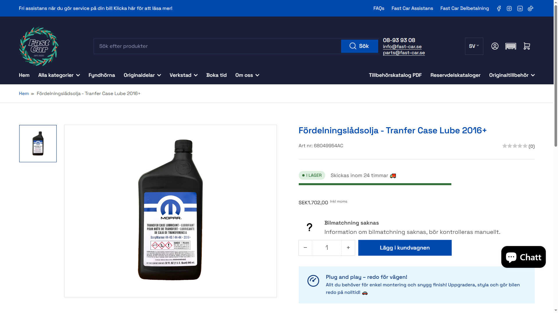

Tokslut Tokslut skrev:
1.702kr/L 😮 Dock inte motorolja ;)
[länk]
Den där känner jag igen. Det skulle vara något liknande i flrdelningslådan till Jeepen tror jag, men det fanns en ekvivalent Castrol-olja som bara var dyr istället för knarkdyr.
Tokslut och 2 till
C
Ha ha ha, WTF, vilka rövare!
Här påstås det att det är Mobilfluid LT i flaskan, en "vanlig" kombinationsolja.
Skulle inte förvåna mig, låter extremt osannolikt att man skulle bygga en växellåda som kräver en skräddarsydd specialolja.
