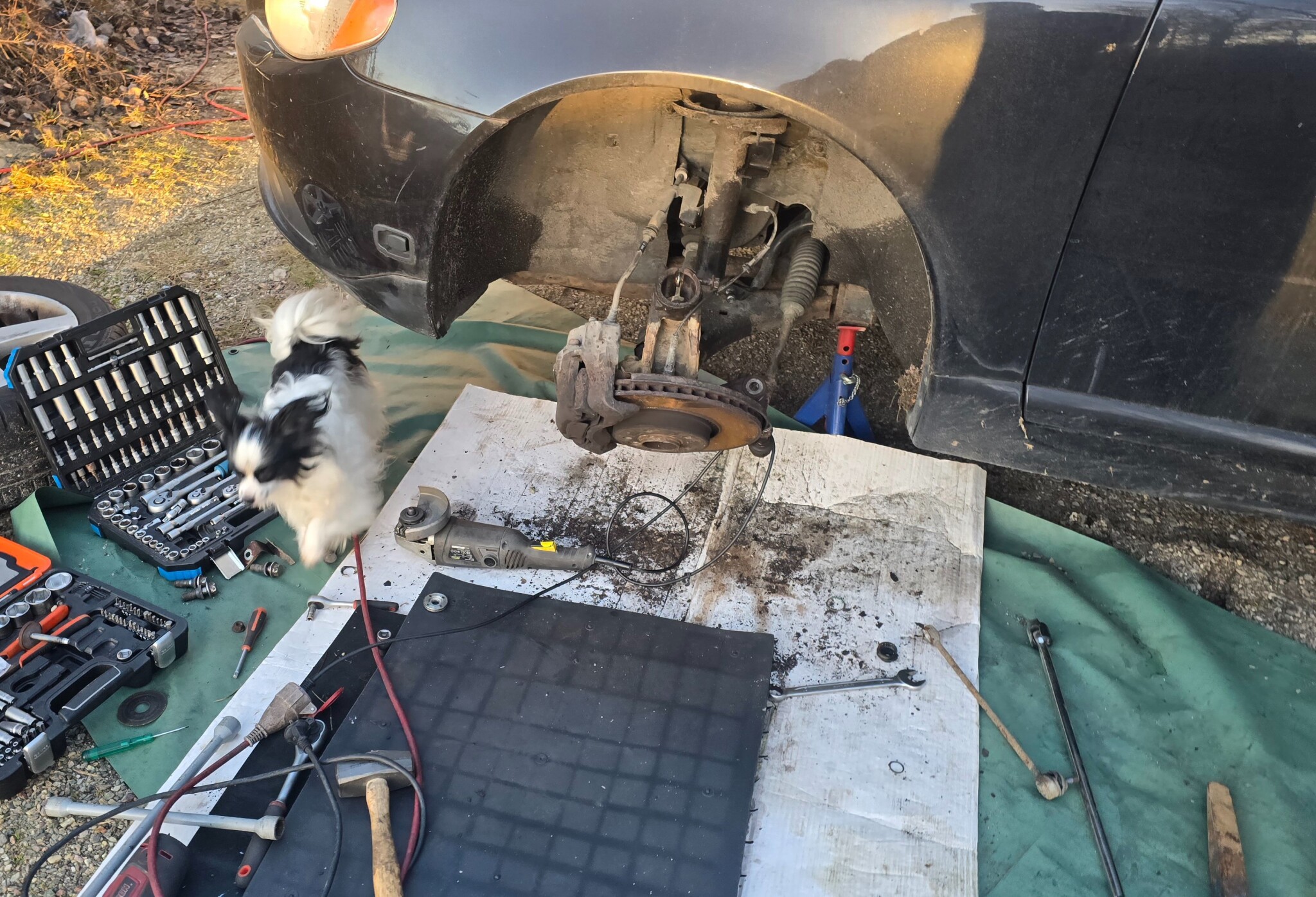

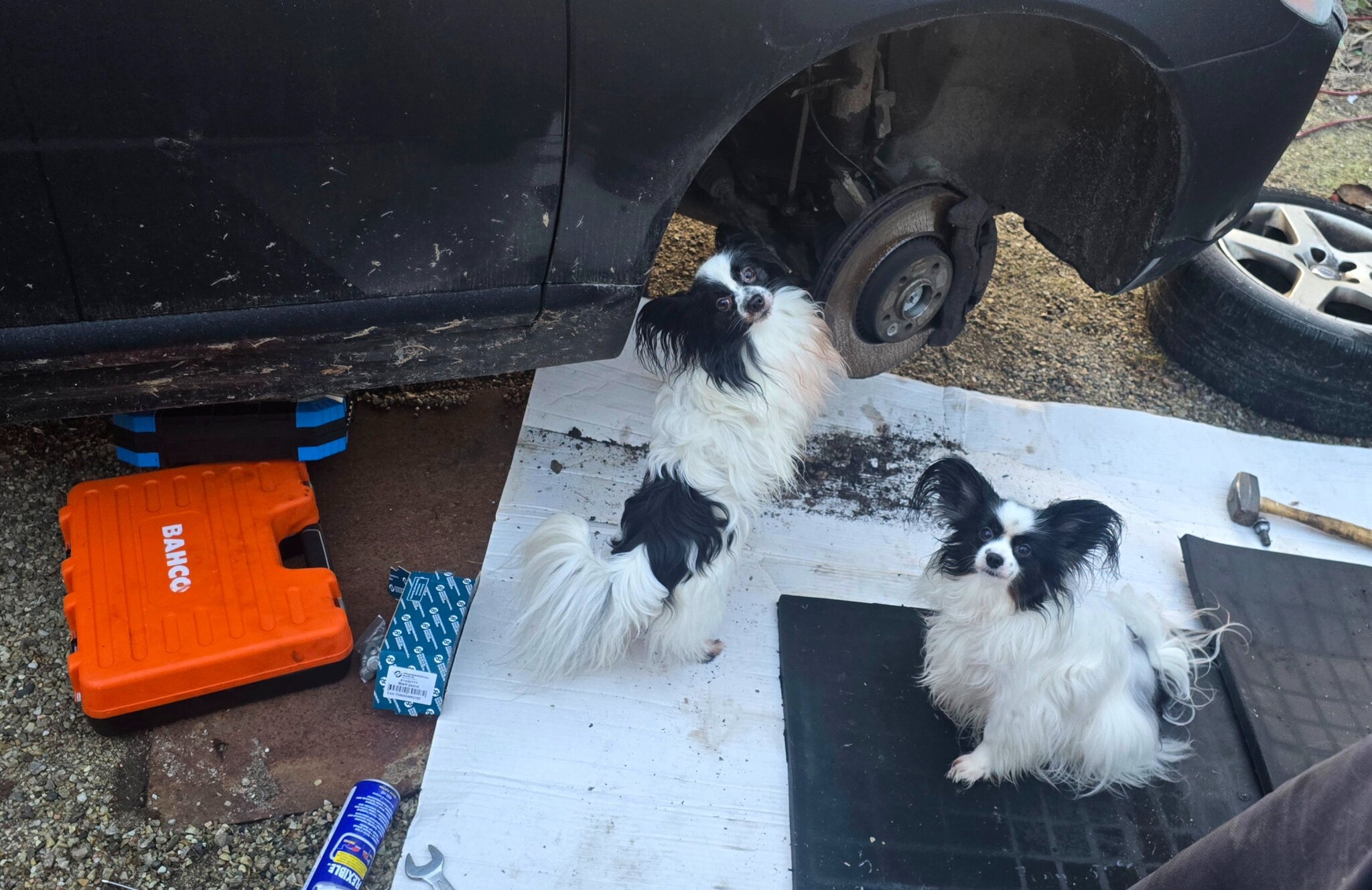

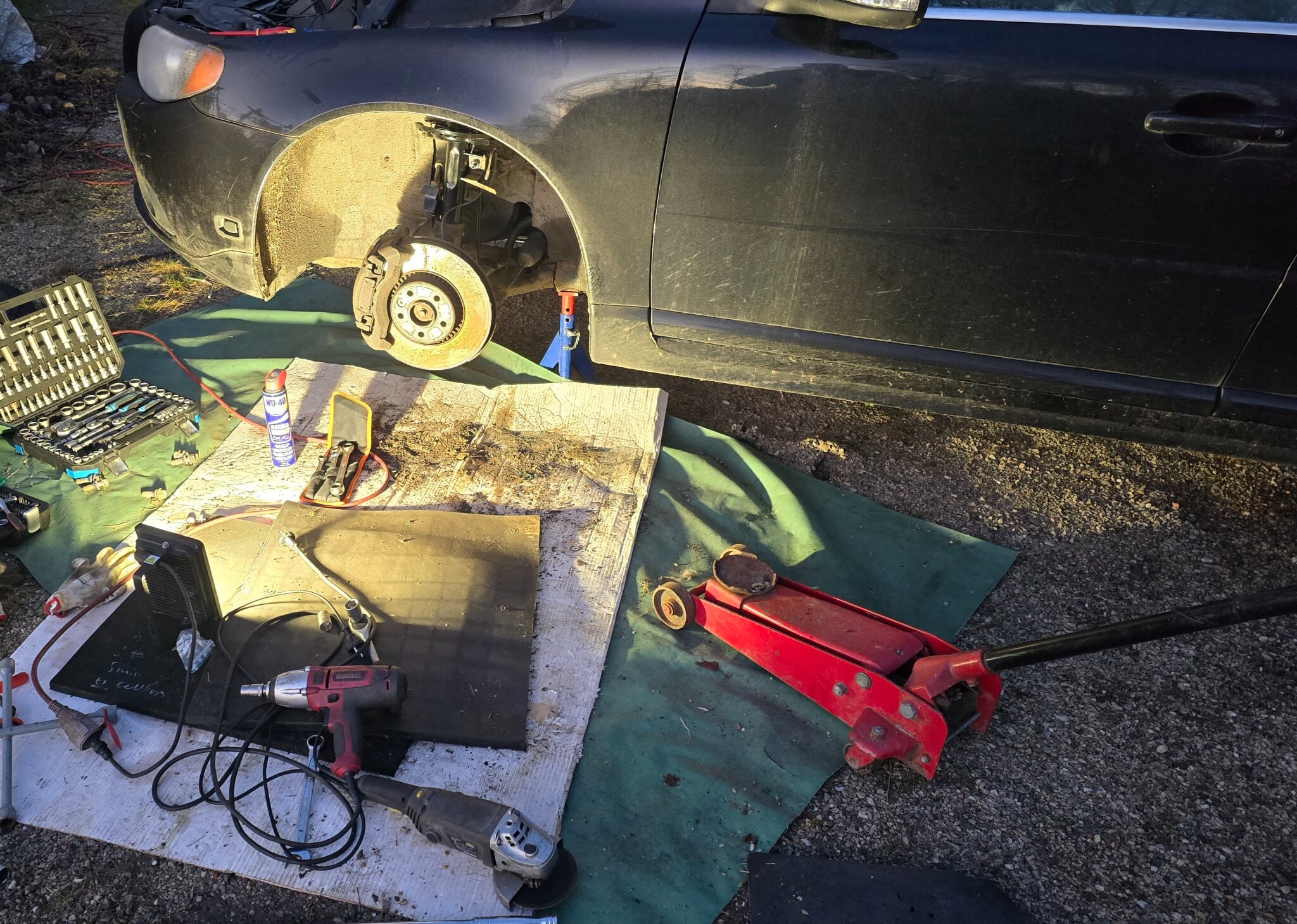

I lördags blev det lite pyssel.
Bil utan framhjul upphissad med verktyg, som en ringnyckel och skruvmejslar, på marken. En liten hund rör sig i närheten.

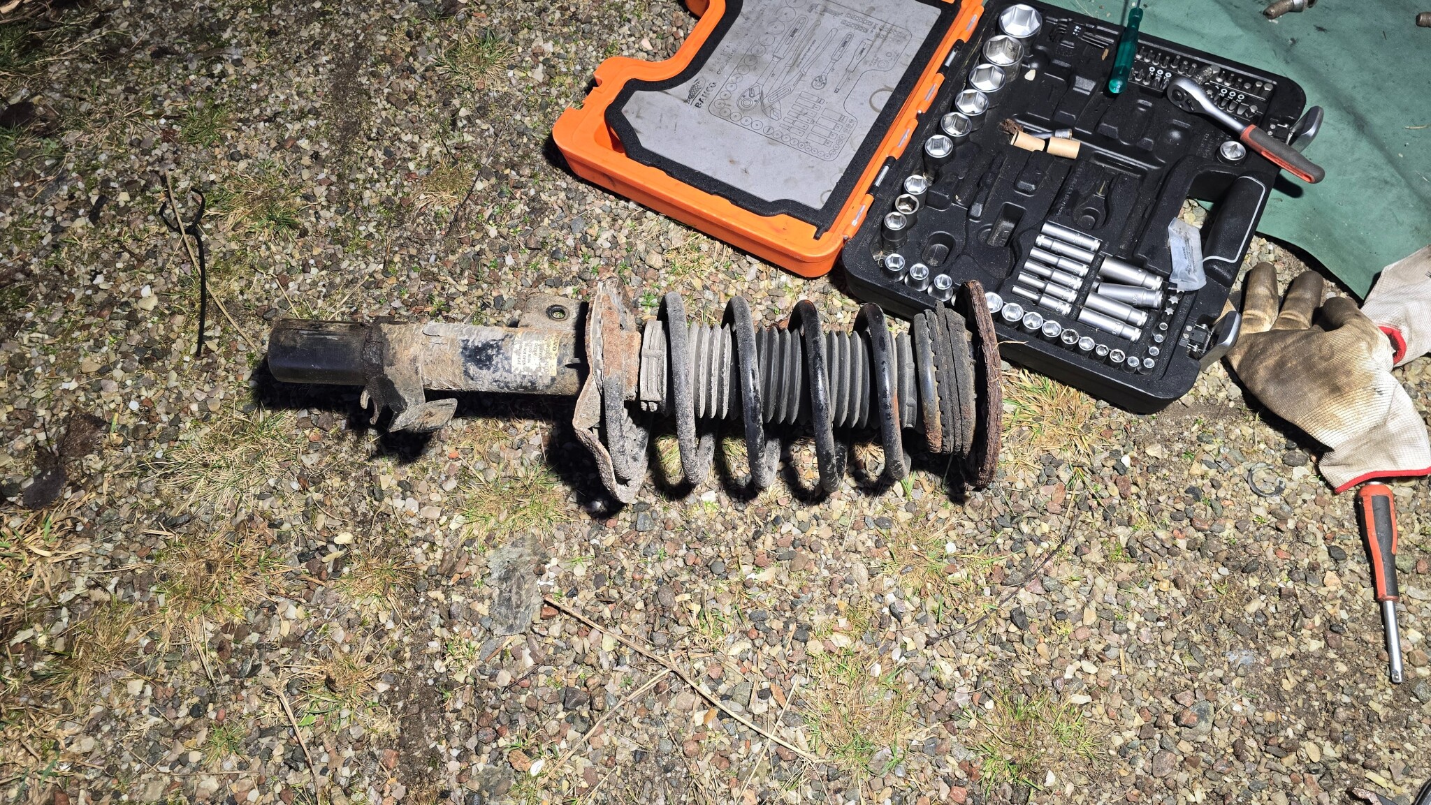

Köpte kompletta fjäderben fast egentligen var det bara ena fjädern fram som gått av ett par gånger.
Gammalt fjäderben med trasig fjäder på grus tillsammans med verktygsset och arbetshandskar.
Jädrans tråkig muttern till p-änden var å få lös, fick slå med handslägga på en ringnyckel ett kvartsvarv i taget så det tog en bra stund..
En bil står på pallbockar med ett borttaget hjul. Verktyg, en domkraft och smörjmedel syns på en presenning bredvid bilen.
Ringnyckel förstås för att kunna ha en 6mm insex i toppen på p-änden.
Fanns de som vill ge sig på andra sidan också men skall besiktiga direkt efter de röda dagarna så det tar vi direkt efter besiktningen istället ifall det skita sig med något.
Hundar vid sidan av en bil under reparation, verktygslåda och verktyg på marken.
Tokslut och 5 till

Hade samma på min BMW, muttrarna gick trögt som satan utan anledning. På en skar mutten så jag fick kapa bort den.
Fan vet var det var för konstig gänga.
