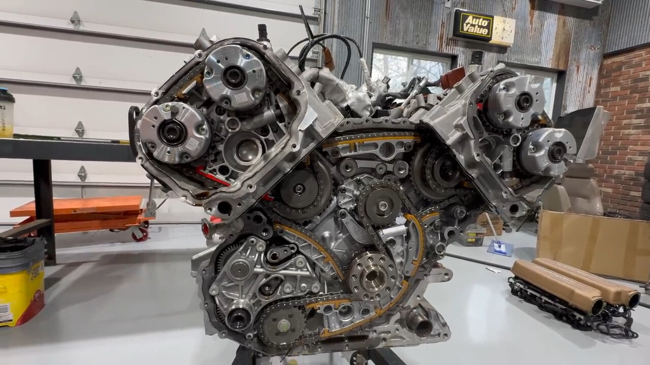

K Kane skrev:
Monsterdesign....
Intressant att jämföra med Lamborghini Huracan Performante 5.2L V10:
Bild av en V10-motor med synliga drev och remmar i en verkstadsmiljö, relaterad till en Lamborghini Huracan Performante.
Uppenbarligen samma motor i botten...
Kane
[media]
Såg också en video på reparation av Lambomotorn. Största skillnaden är drivningen av kammarna, på 3.0 TDI'n är det kuggdrev mellan dem har jag för mig.
