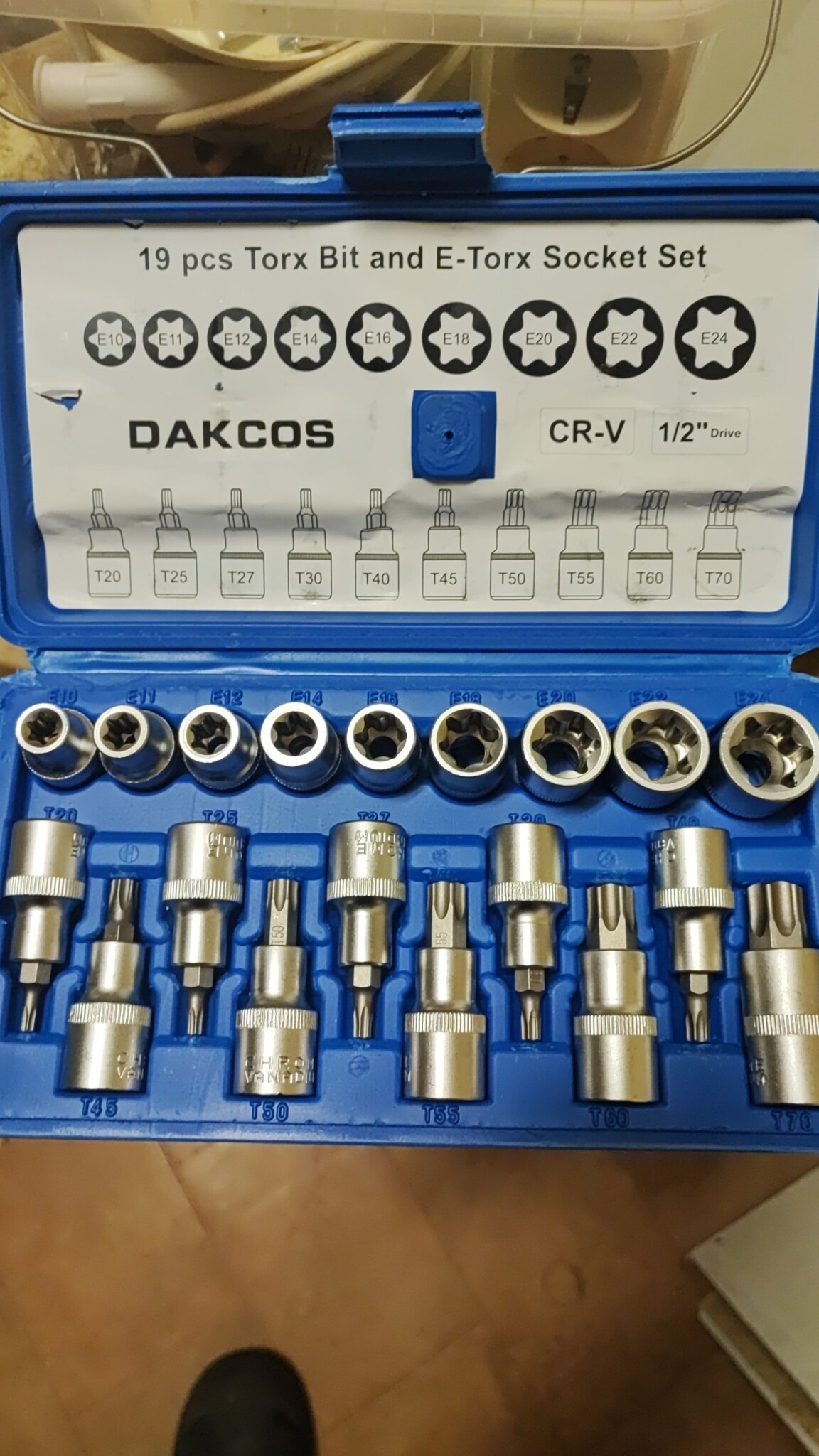

E-torx har jag aldrig saknat tidigare men tydligen så måste jag ha sånna när motorfästet ska lossas på Berlingon för kamremsbyte
Blå plastlåda med 19-dels Torx och E-Torx hylsnyckelsats, märkt "DAKCOS", CR-V 1/2" drive, med storlekar T20-T70 och E10-E24.
Amazon, ingen aning om kvaliteten men verkar som dom ska funka med mutterdragare
Isakare och 2 till
ullberg
Även SAAB 9-5 (kanske andra modeller också) använder Exx för bromsoksbygeln (eller vad det nu heter) så jag har sedan länge en uppsättning. Jobbigt med extra prylar men jag har å andra sidan aldrig ens varit nära att runda en sån skruv trots att de sitter hårt (inkl. Loctite). Principiellt tycker jag torx”hylsor” (E) är betydligt mer genomtänkt än torx (T) - en torxskruv i smutsig miljö är svår att rensa ur så man får bra grepp, när man gör det till en hylsa är delen som är svår att rensa själva verktyget - som är lättare att hålla rent…

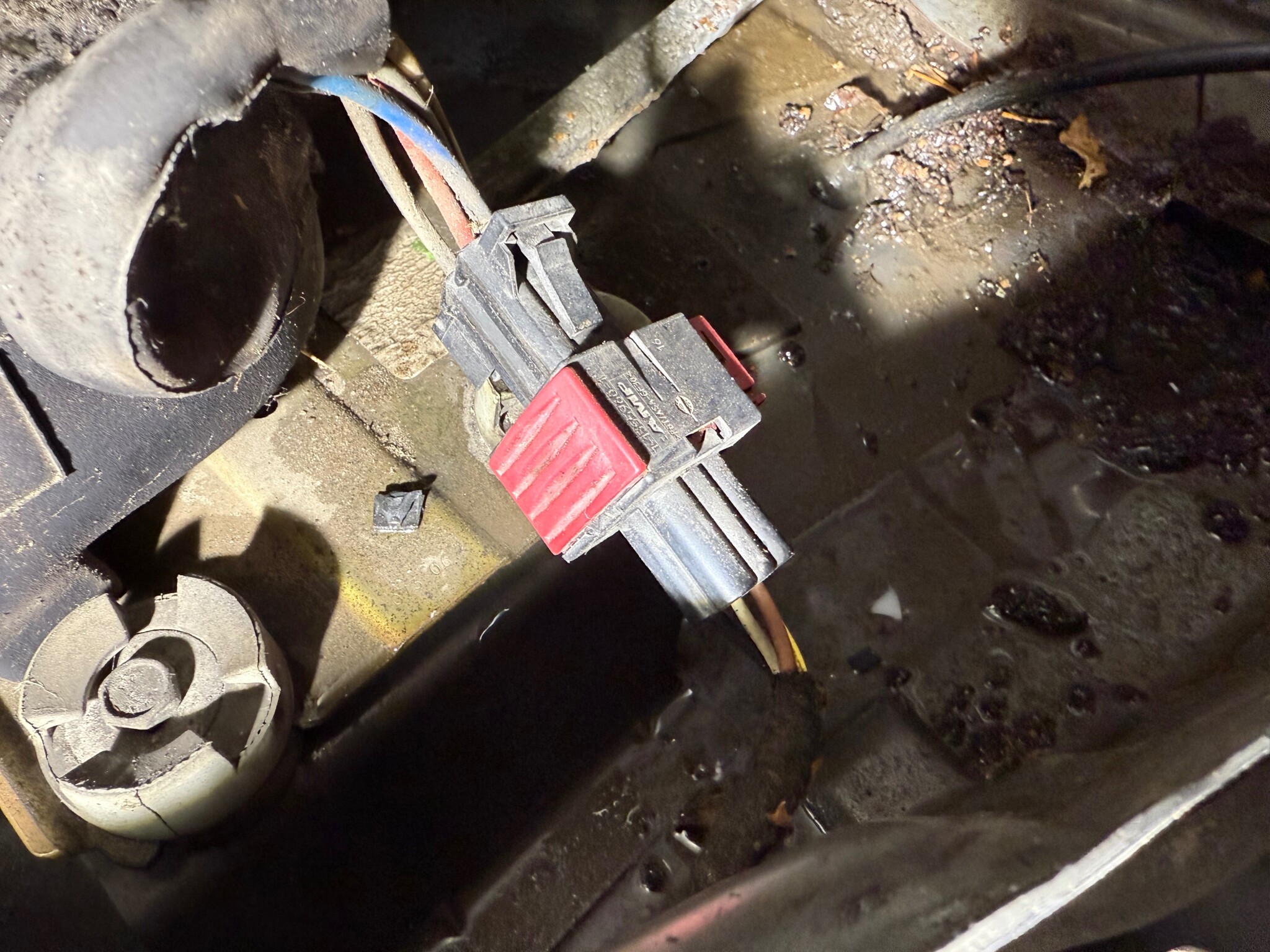

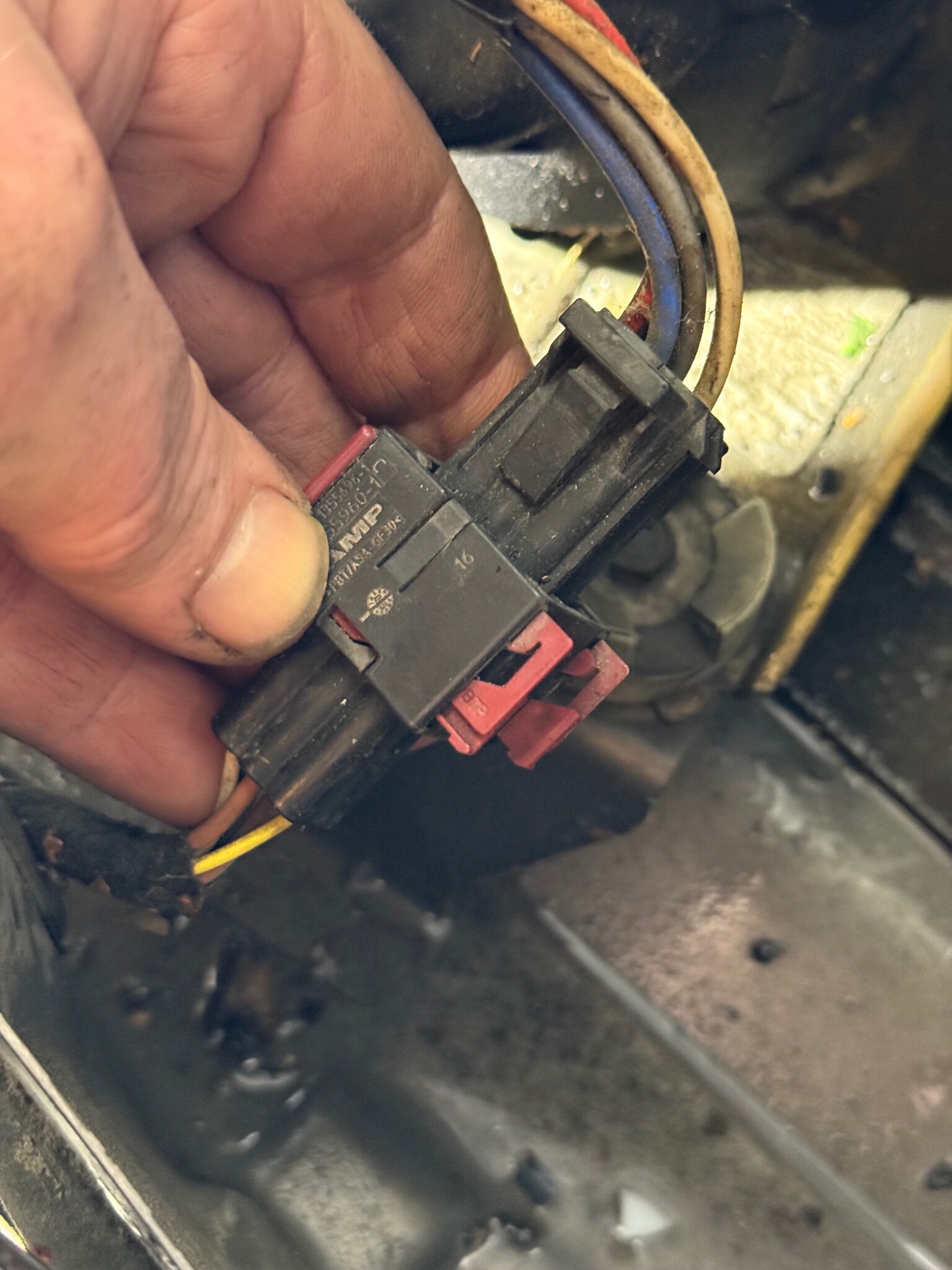

Ska byta torkarmotor på en Saab 9-5 men hur lossar jag kontakten på den gamla, bända med en skruvmejsel nånstans?
Hand håller i en kabelkontakt med flera färgade kablar, mot en bakgrund av metalliska ytor.
Elektrisk kontakt med röda klämmor i en smutsig, våt miljö, omgiven av kablar och mekaniska delar.
Du vill nog lyfta på det röda "Locket" för att låsa upp. Går nog att hjälpa med att trycka på ändarna som sticker ut.
Edit: ser ut som att kontakten kommer ut när man lyfter utifrån spåren i utsticket. Så dra isär lite när du lyfter spärren.

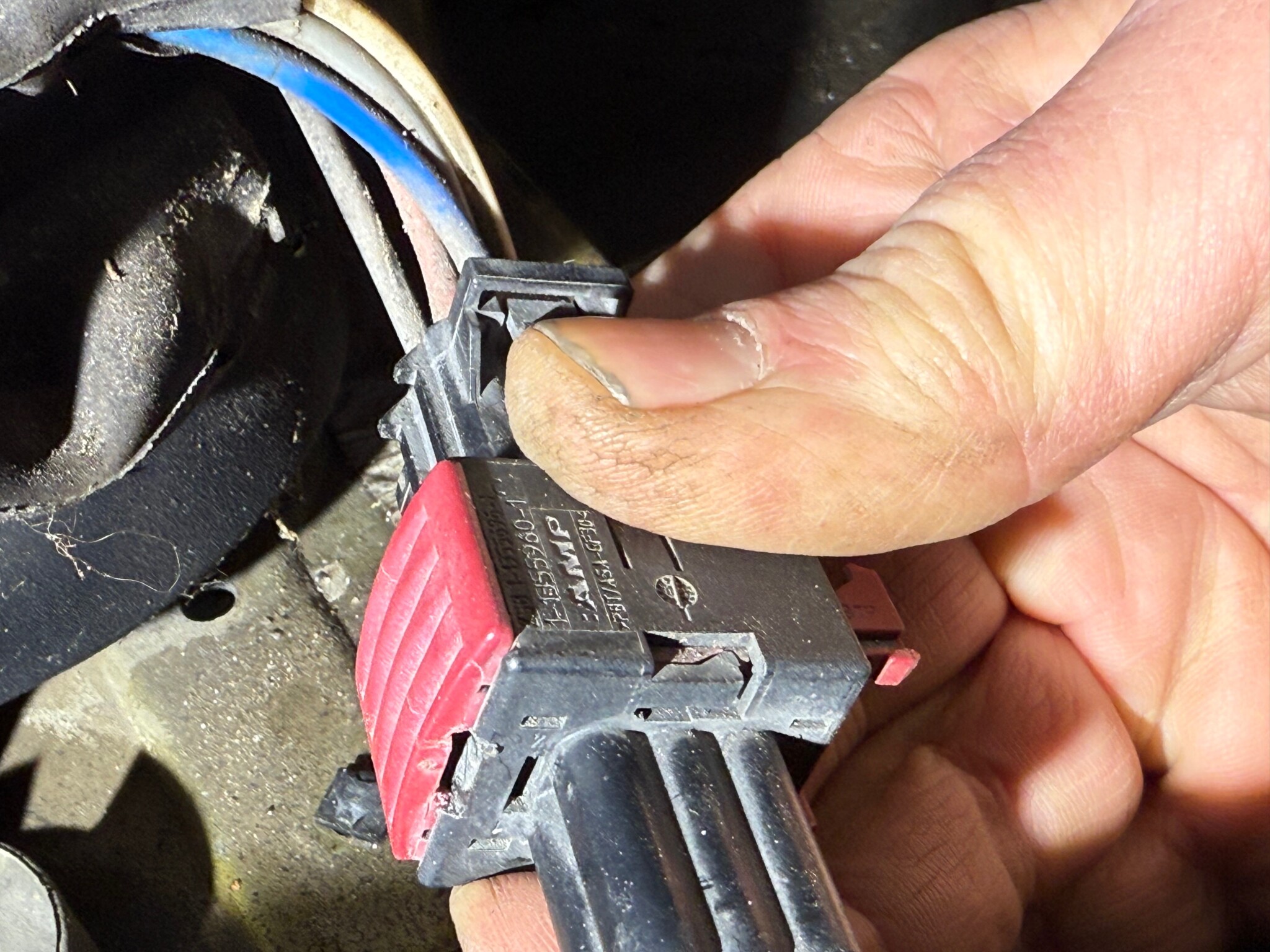

En hand håller en elektrisk kontakt med röda och svarta delar anslutna till blå och vita kablar.
Hittade en videosnutt där han trycker in en skruvmejsel i öppningen o vänder upp men känns som locket kommer spricka då
Det kan tjärva p g a smuts som har trängt in mellan plastdelarna och ger förhöjd friktion. Prova att vicka lite på de två kontakthusen samtidigt som du försiktigt pressar upp locket och kanske trycker försiktigt på "utsicken" på motsatta sidan mot locket.
[bild][bild]
Wd40 eller liknande först
Sen tryck med tummarna från andra sidan så att låsdelen åker uppåt samtidigt kan man försöka dra isär kontakterna
Bänd inte, din magkänsla är korrekt, det spricker
