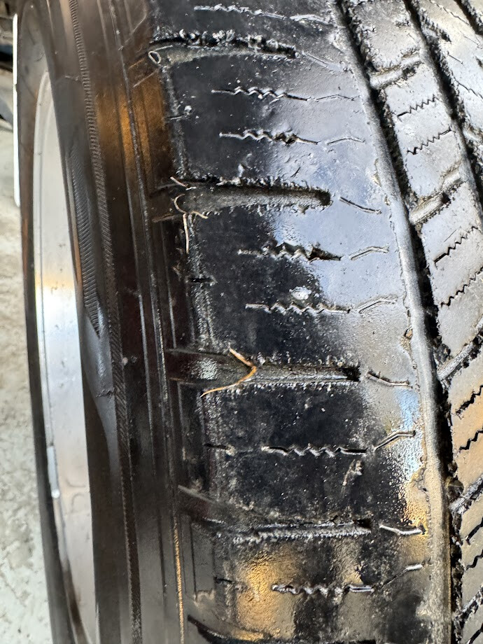

Udda kordsläpp, aldrig fått/sett förut, mönsterdjupet närmar sig 4mm så byts ut till nya till nästa sommar iaf.

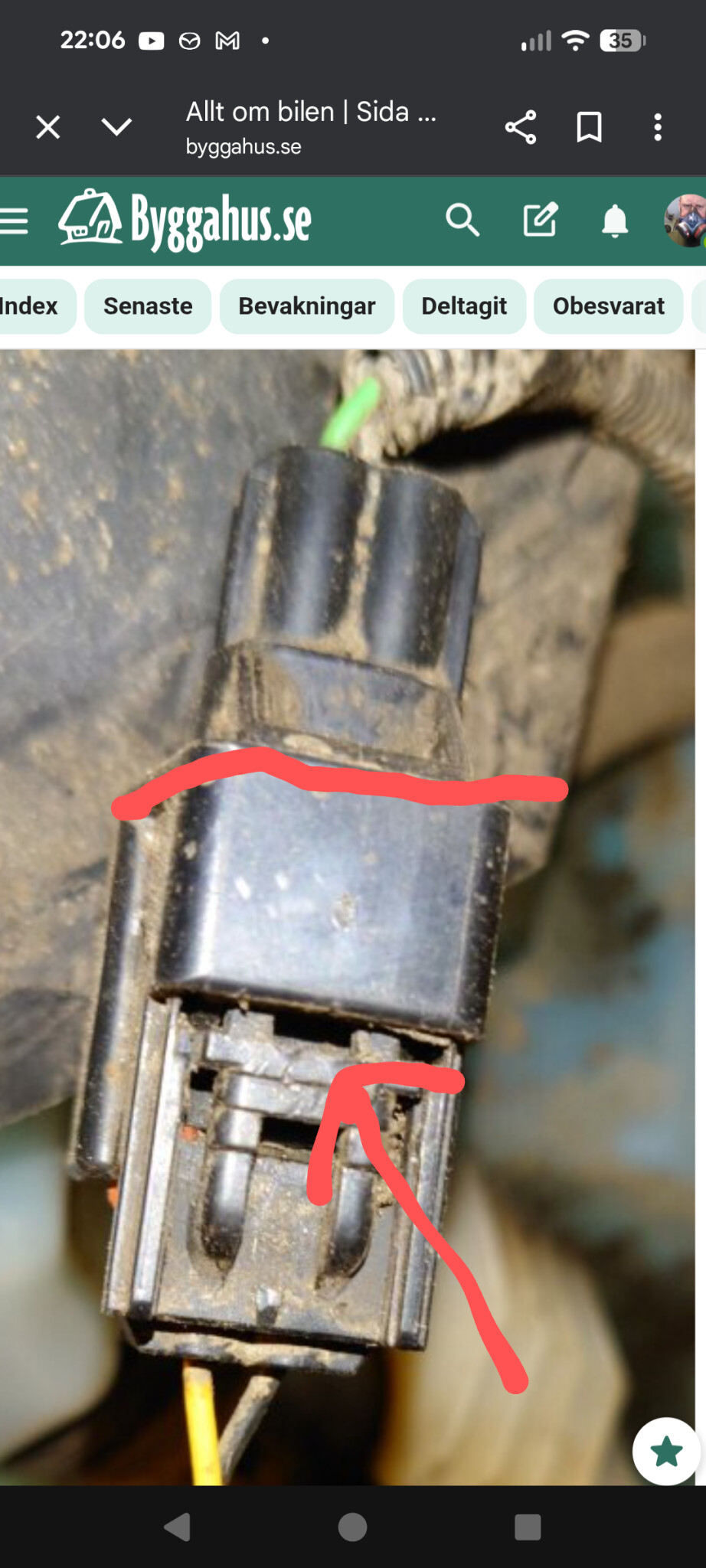

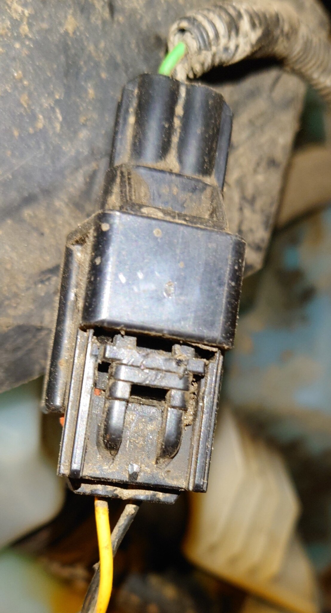

Hur sjutton delar jag den här? Det måste väl vara meningen att det ska gå?
Det känns som det som syns framtill i den nedre delen på bilden är någon slags låsmekanism och jag har försökt tryckt och petat, men jag blir inte klok på hur den låser. Jag ser inte skarven mellan delarna heller, det känns nästan som allt sitter i hop.
Jag tror att den delar sig vid röda linjen, och att du måste in bända upp spärren med tex en liten spårmejsel vid pilen.B Bigfoot skrev:Hur sjutton delar jag den här? Det måste väl vara meningen att det ska gå?
Det är garanterat ett delbart kontaktstycke, men när de suttit ihop sen bilen var ny kan de vara lite trixiga att få isär.
