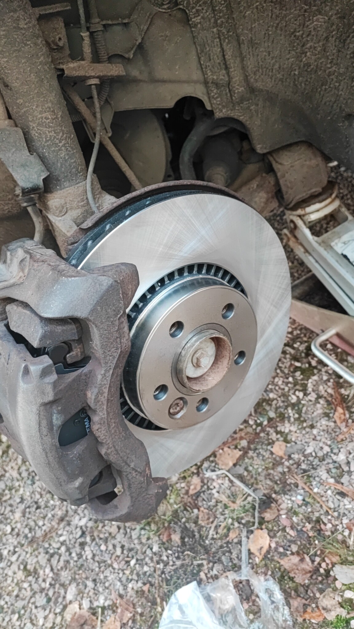

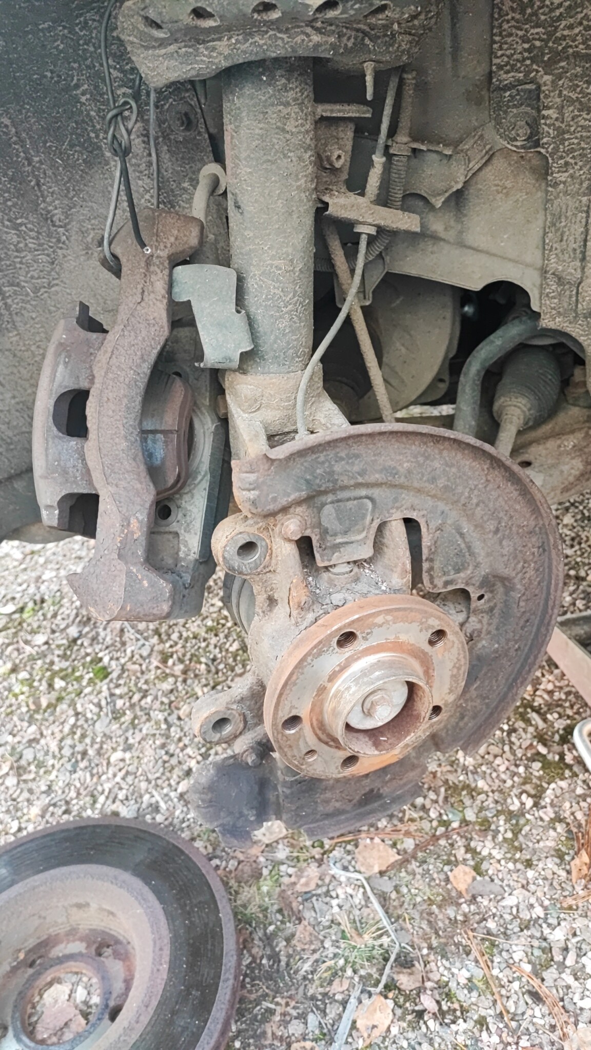

Jag fortsätter med utomhus skruvning... V60 byte skivor och belägg
Nu har jag nog gjort det jag vet som behöver göras på båda bilarna.
Bild av en bils bromsskiva och bromsok under byte av skivor och belägg, med demonterade delar på marken.
Bils bromsrotor och bromsok monterade under byte av skivor och bromsbelägg, del av ett reparationsprojekt.
Min 7mm insex som jag köpte när jag hade vw passar har kommit bort när jag städade ur den innan den åkte på skroten, som tur e så har jag en kompis som jag visste hade en så det löste sig.
Upplysningsvis så har även v90 7mm insex iaf på bakbromsarna
Brukar bromsarna bli lite svampiga efter man pressat in oken? Tyckte det var lite nu och lika när jag bytte bak

Bytte fram på en v90 förra veckan, där var det insex 11 av alla storlekar 🙄
nino och 1 till
Insex 7 mm på glidpinnen är standard på alla bromsok av ATEs utförande och de finns på många bilar, konstigt nog ibland bara fram eller bak.
Är nog mera för att klossarna måste "hamna exakt rätt läge" & slitas in 0,02 mm, detta kan ta 3-4 inbromsningar.
