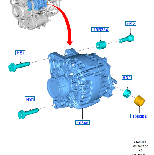

Har märkt att ljuset pulserar med ca 2-3ggr per sekund när bilen är framför allt nystartad. Misstänker att det är dioder/laddregulator i generatorn. Andra ideer?
Frågan är väl om det nu verkligen går att byta på moderna generatorer? Är en Ford Transit Connect 2014.
Verkar inte som den bryggan är separat på min. Den har gått 21'000mil

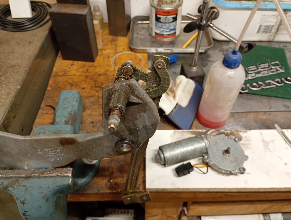

Plockade ut motorn och fästet för bakrutetorkaren idag, den hade kärvat ihop. Det är där en axel går igenom fönstret så har det väl samlats salt och vatten och det har rostat ihop. Motorn är i skick den bara orkar inte, man får ta i så man är rädd det ska gå sönder.

Värme och olja fick den loss till sist

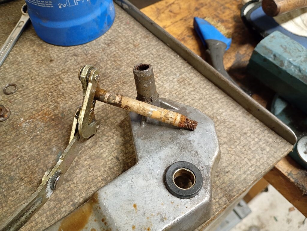

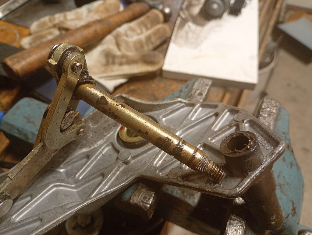

Sen blev det att rengöra och sanda axel och hålet, ser bättre ut och nu rör det sig helt fritt. Lade rikligt med fett i hålet och monterade en o-ring bakom c-clipset som håller den på plats, sen lite vulktejp runt det också, tänker det kan inte skada i att hålla vatten och smuts ute.
Axel och fäste för bakrutetorkare på arbetsbänk, axeln är delvis isärmonterad och rengjord, omgiven av verktyg och arbetshandskar.
Hann bli lite väl mörkt innan jag fick tillbaka motorn och torkararmen monterad men kan ju säga nu funkar det riktigt bra. Den funkade först när jag köpte bilen men gick vääldigt sakta, till sist slutade den röra sig helt.
Även ett dåligt batteri kan ge symptomen du beskriver.
Den bilden har inte för avsikt att förklara placeringen av laddningsregulatorn. Längst upp till höger i bilden kan man skymta vad som skulle kunna vara laddningsregulatorn. Med 21' mil så gissar jag att det räcker att byta regulatorn men där är jag långt ifrån säker.
