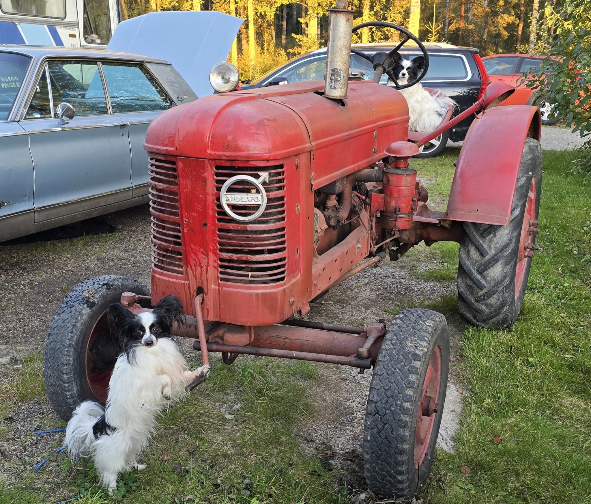

Min Volvo T21 startar jag med 12 Volt.
En röd Volvo T21 traktor står på en grusväg, omgiven av höstliga träd i bakgrunden.
Om jag inte skulle få hjälp å veva igång den förstås. 🙂
Röd Volvo T21 traktor med två svartvita hundar, en vid förarplatsen och en vid sidan, med bilar i bakgrunden.

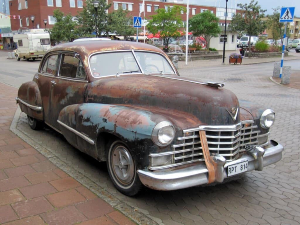

En kompis hade en Cadillac 46a som var konverterad till 12volt och startmotorn och signalhornet var kvar från original 6 volt den fungerade felfritt under många år.
En gammal bil av märket Cadillac med rost och slitage, stående parkerad på en gata i stadsområde.

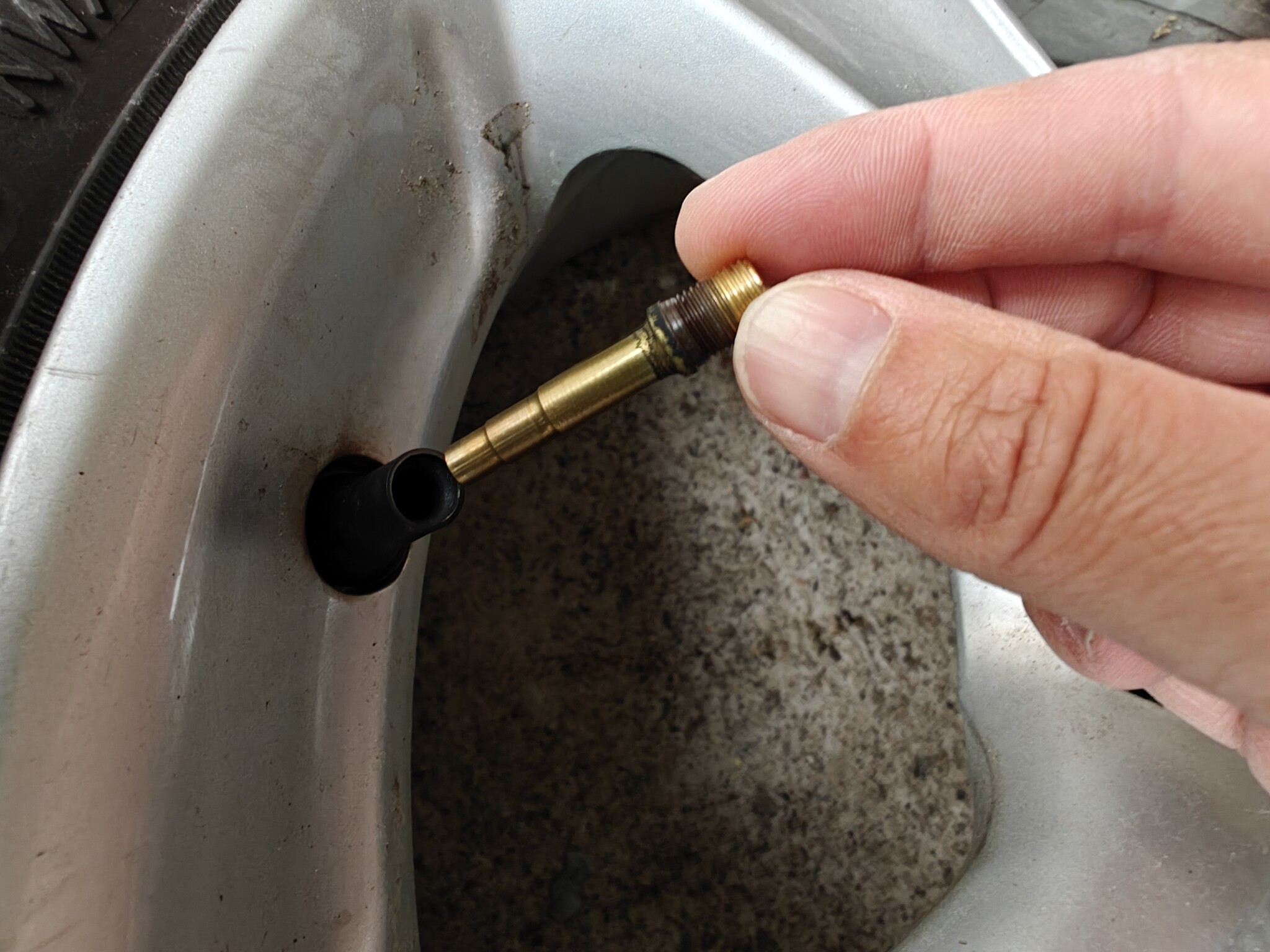

Nån som sett en ventil fallera så här? Märkte att ett däck var lite platt och det pös om ventilen när jag petade på den, drog i metalldelen och den lossnade helt! Tur den inte flög ut på vägen då jag dagen innan kört ca 200 km motorväg.
Annars har jag märkt att billiga kina-ventiler från typ ebay murknar i gummit och spricker efter ett par år i solen, men det här var nåt nytt 😆
  • Närbild på en hand som håller i en lossnad ventil från ett bildäck i en fälg.
