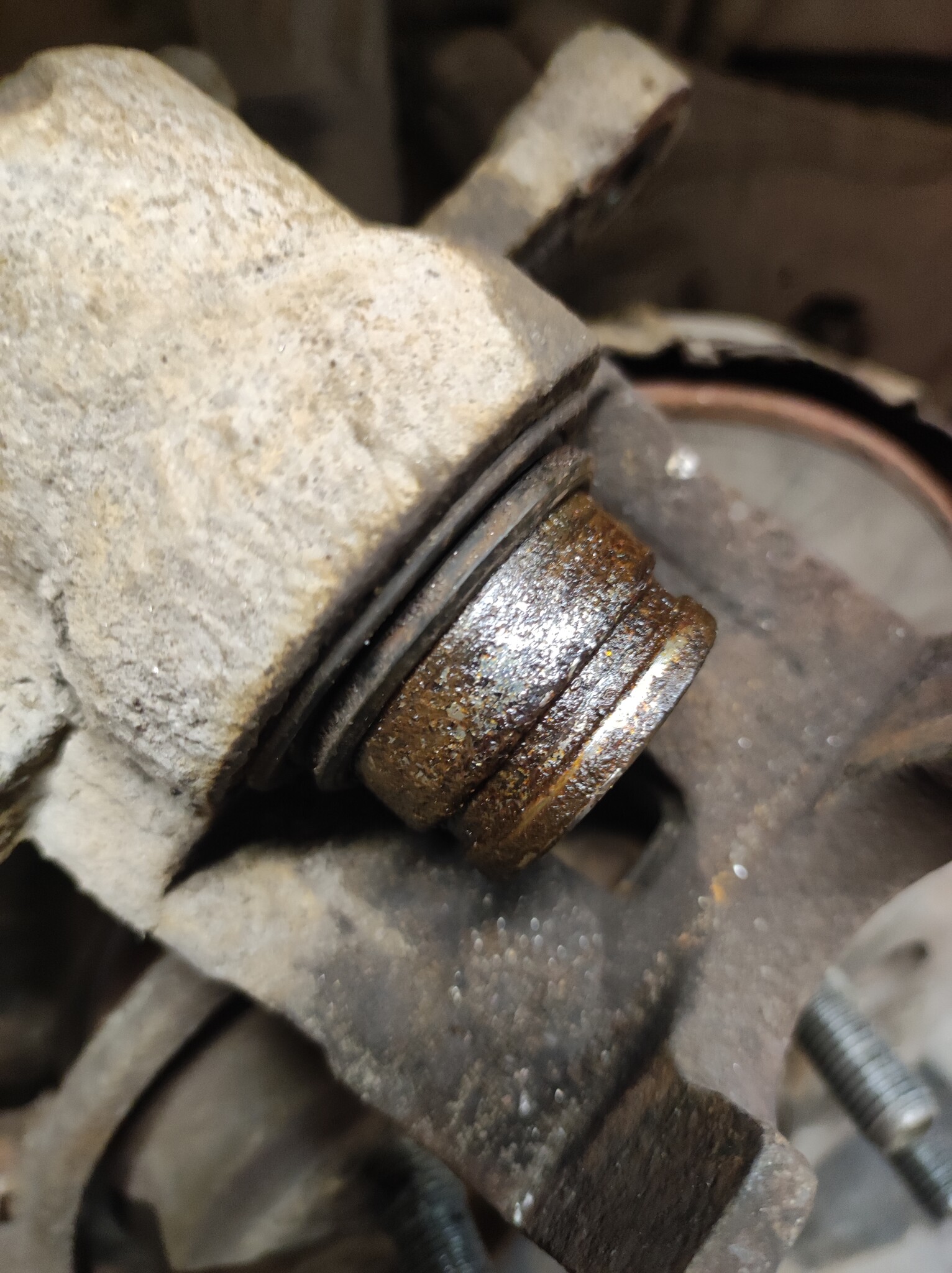

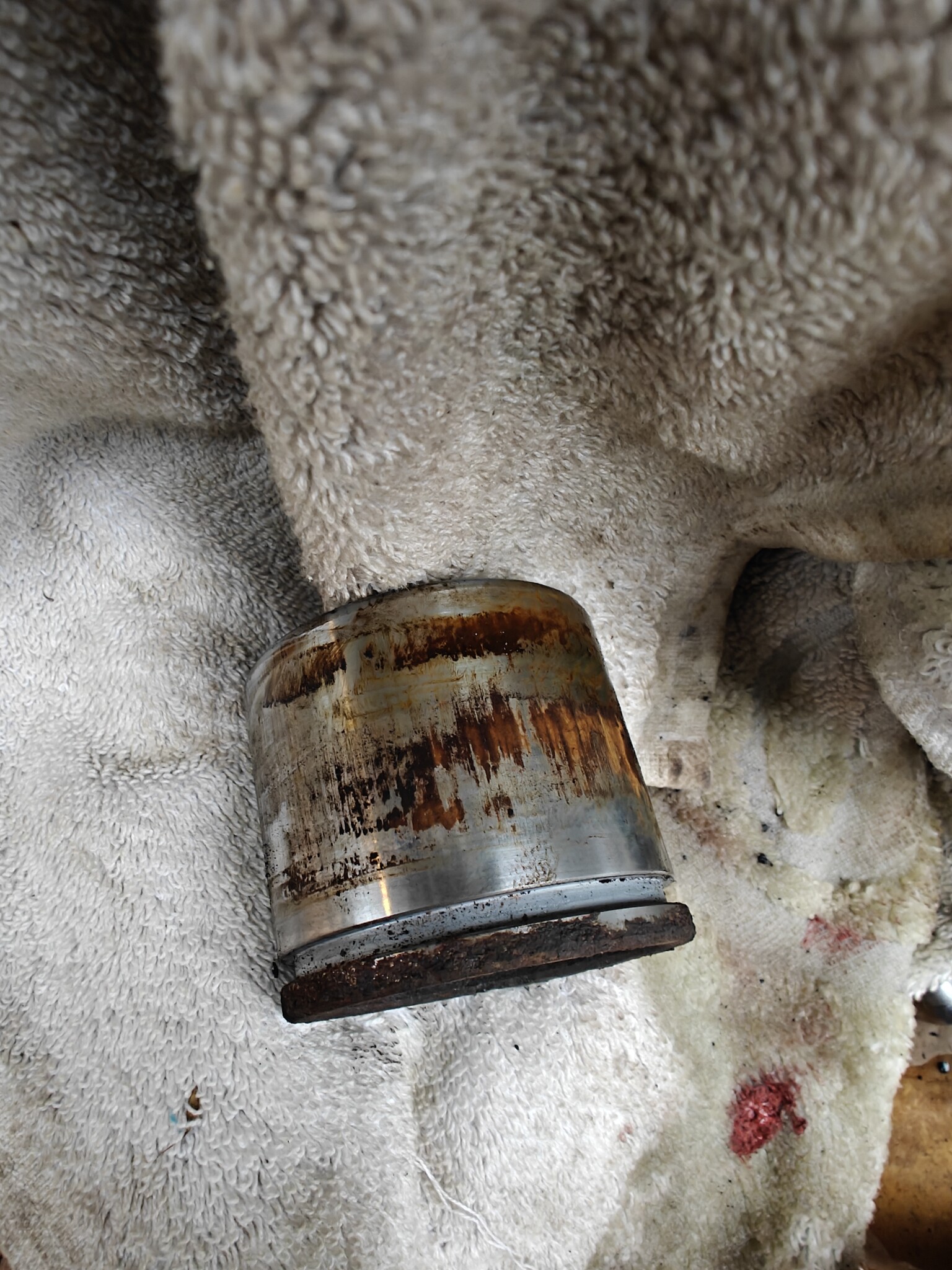

Frambromsarna låg på lite på frugans Corolla, så tänkte jag ser över det inför vintern. Försökte först bara motionera kolvarna med en tving men märkte det gick alltför trögt, så fick ta ur kolvarna.
De såg värre ut än förväntat. Vatten i bromsvätskan? De blev helt ok efter putsning, ett par små märken där det rostat igenom kromet, men krånglar det igen måste man väl byta kolvar (eller hela oken som väl de flesta gör nuför tiden, men tveksam till om kinesiska ok är lika bra som originalen)
Finns repsatser med kolv, brukar kosta 2-300:-H henriks1 skrev:Frambromsarna låg på lite på frugans Corolla, så tänkte jag ser över det inför vintern. Försökte först bara motionera kolvarna med en tving men märkte det gick alltför trögt, så fick ta ur kolvarna.
Nog köpt 10 par senaste året till olika bilar, brukar se ut så där efter runt 10 år, det läcker in runt tätningen.
· Västernorrland
· 12 065 inlägg
Oftast blir det sådär för att allt är dåligt smort och det blir kanske lite kondens innanför damasken. Är ju alltid utåt från hydraultätningen det rostar......Jag har rivit isär oräkneliga ok där jag bara gjort rent och putsat till kolv. Byter inte ens gummidelar om det nu inte är så att damasken är trasig då.
Den här putsade jag av i brist på annat, funkade i 3 månader innan jag fick tid att byta.H henriks1 skrev:Frambromsarna låg på lite på frugans Corolla, så tänkte jag ser över det inför vintern. Försökte först bara motionera kolvarna med en tving men märkte det gick alltför trögt, så fick ta ur kolvarna.
