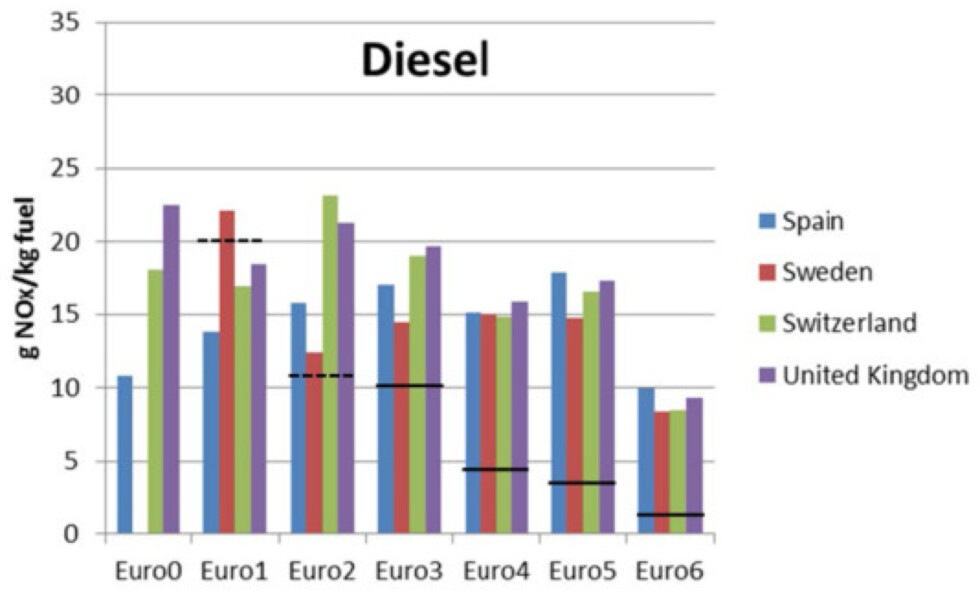

Graf över dieselutsläpp i olika länder och euroklasser, med staplar för Spanien, Sverige, Schweiz och Storbritannien samt kravnivåmarkerade streck.
Vi har haft miljöklass euro6 i 10 år men som grafen visar så uppfyller vi inte kraven alla gånger. Den visar i staplarna verkliga utsläpp av kväveoxider och de svarta strecken visar på kravnivån. Pinsamma siffror. Det finns bilar som släpper ut 40gånger högre värden än lovligt.Rapporten är från 2017 tror jag. Man vill ju tro att det blivit bättre.
Bevisligen finns det ju dom som får det att fungera.
Om den egna bilen förbrukar den mängd adblue som teoretiskt behövs för att faktiskt rena avgaserna så tycker jag ärligt att man ska känna en stolthet över det.
Nu tillhör jag den motorintresserade skaran och har garanterat fler cylindrar och avgasrör på tomten än de flesta men ändå känns det viktigt att värna om miljön. Jag skulle tex aldrig komma på tanken att ta bort någon fungerande avgasreningsfunktion för att spara adblue eller tjäna nån hästkraft.
