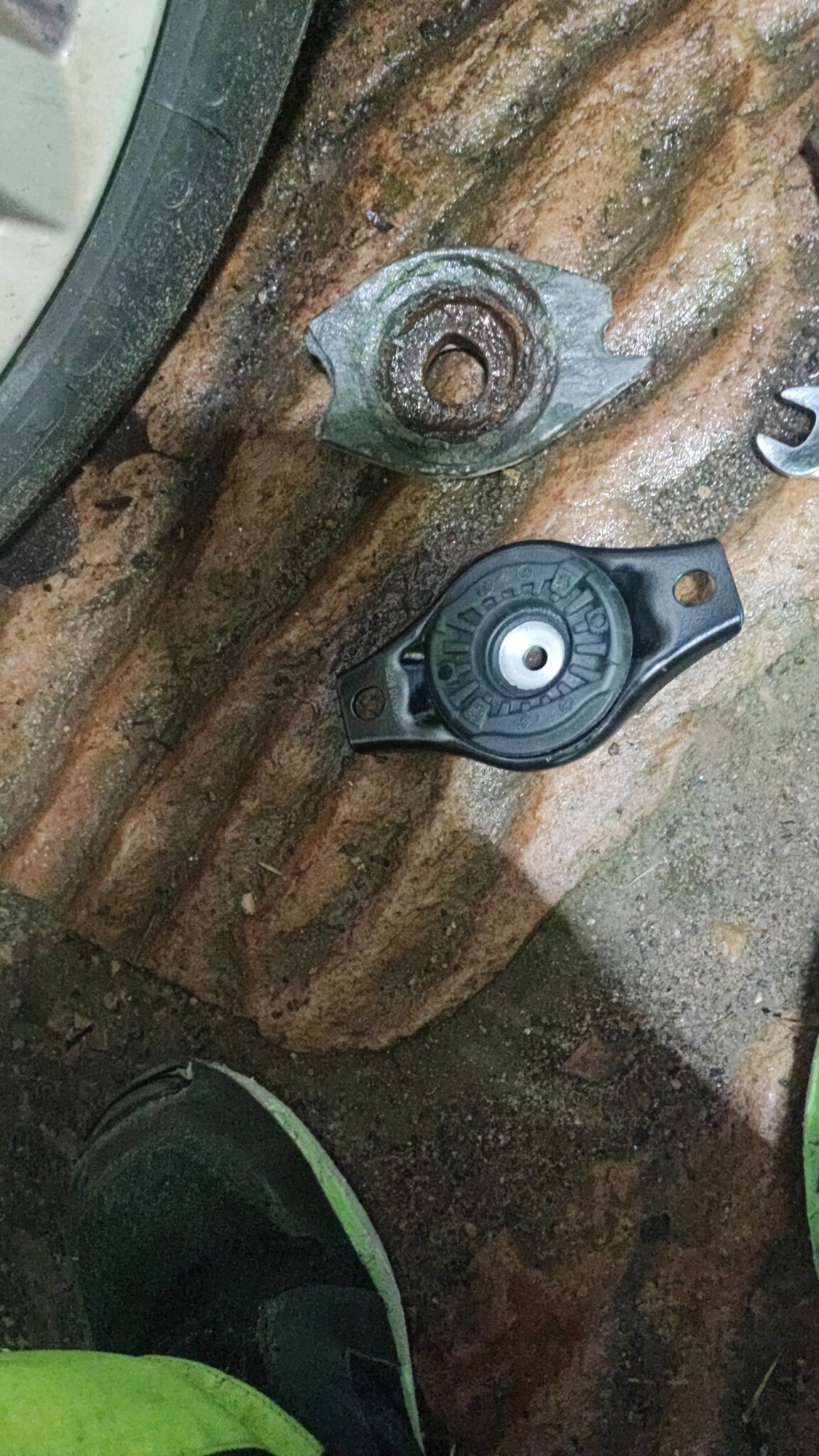

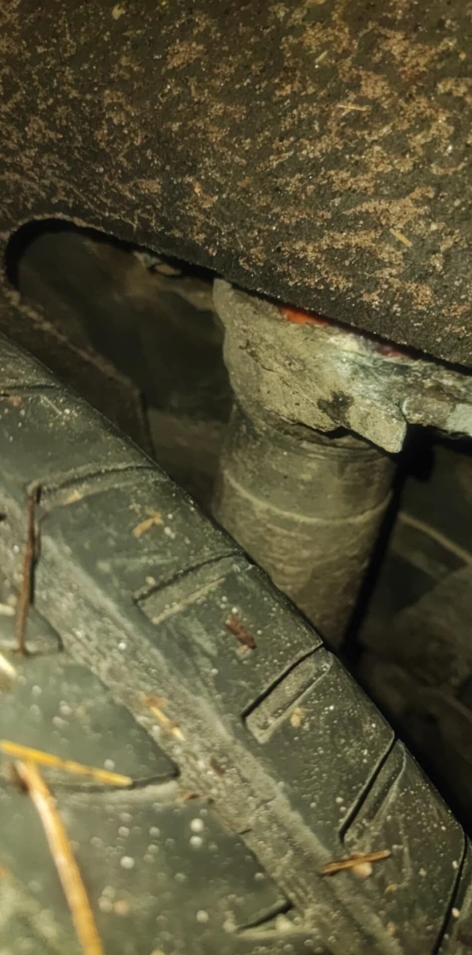

Gjorde en insats på V60 igår, har smällt lite höger bak.
Dämparfästet var trasigt.
Enkel operation, hissa bak så hjulen fjädrade ner, 2st skruvar med 10mm skalle så var dämparen lös upptill, det var den iof innan med 😀
Putsade av lite rost, sen hålla i med en polygrip och skruva med 13mm, sen omvänd ordning så var det klart. Inte ens hjulet behövde plockas bort
