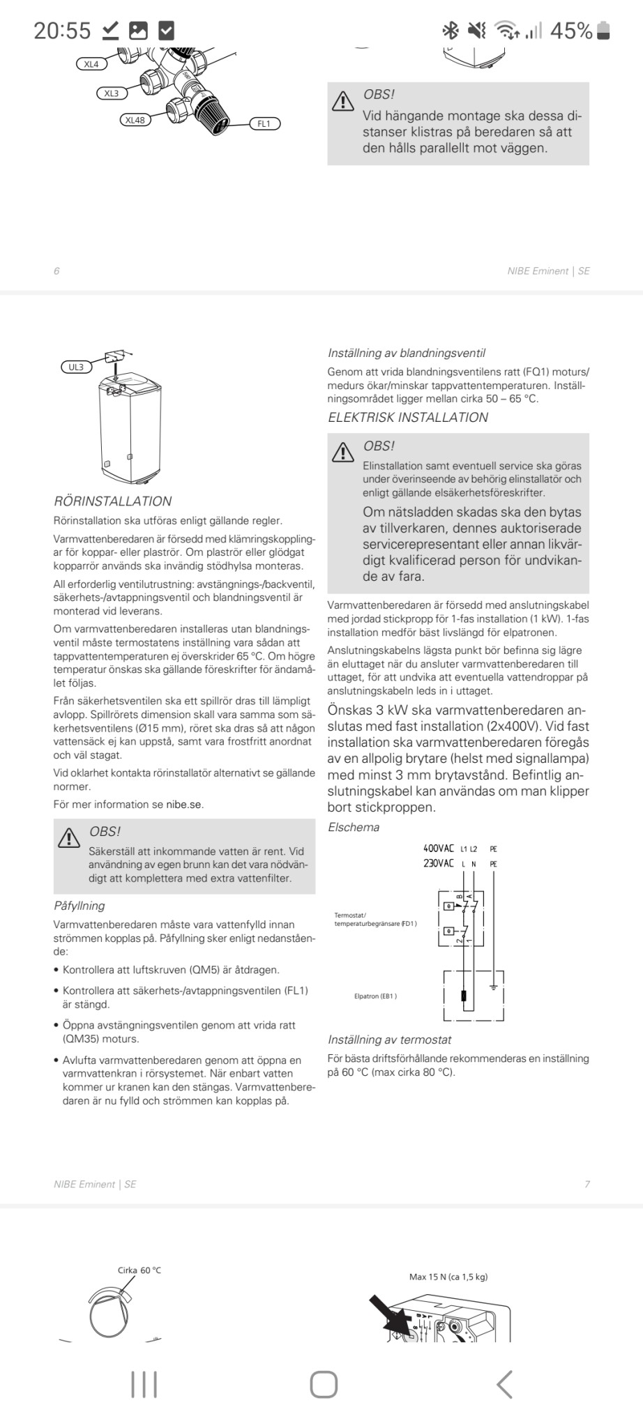

En annan intressant grej jag märkte på eminente var att det verkar som att Nibe har lättat lite på kraven och skriver inte att den behöver föregås av en allåolig brytare utan bara att det ska vara en "fast" installation om man ska köra 400v

Intressant. Kan du posta en länk till deras anvisning.H happy_sloth skrev:
Jag såg faktiskt för ett typ år sedan, då jag installerade en PAX-fläkt att de hade ändrat lite i sitt krav på allpolig brytning.
Jag minns inte nu hur det stod, men det var inte skrivet som lika hårt krav längre.
De kanske har tagit till sig av elektrikerkårens ifrågasättande, svordomar och brytande av deras anvisningar.
Fläktar
Här har du en bild från nätet. Har dock inte fått hem vvb ännu så vågar inte svara på om dom ställer krav på allpolig brytning i den "fysiska" manualenBo.Siltberg skrev:
Denna direkt tagen från deras hemsida säger dock att det är krav på allpolig brytning. Konstigt att bygghemma.se har ett produktblad ifrån Nibe där dom missat att skriva med det kravetH happy_sloth skrev:
