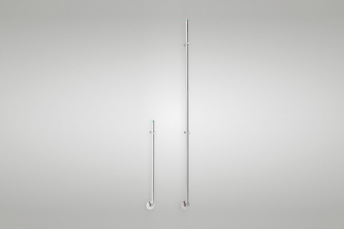

Två olika storlekar av Line handdukstorkar mot en neutral bakgrund.

Säkerhet: E230V-50Hz 29/12W IPX44. Yttemp. 50° (barnsäkert). Godkänd för placering i säkerhetszon I+II+III
5 års garanti
Med till- och frånknapp i toppen som lyser i blått när den är på

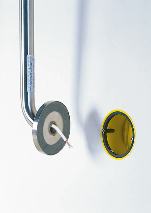

Line handdukstork monteras på en apparatdosa
Rekommenderat avstånd vid parallell montering är 200 mm
IP-klass 44. Komplett och färdig för montering till apparatdosa
Skall kopplas över allpolig brytare
På andra ställen har jag satt vp2 dosor, duger detta här?
vad innebär allpolig brytare och var brukar man sätta den?
Det sitter en brytare i toppen på handdukstorken antar att det inte är den som avses.
Alla väggar är öppna inåt badrummet än så länge
Tänkte kakla sedan, ska det vara en hel platta runt apparatdosan sen?
tätar den mot dosan mot kaklet eller bådadera? - Det bör vara dosan här då det kan vara fukt i fixet var som helst.

Jag har kommit fram till att någon allbrytande brytare inte behövs man får slå i från säkringen eller huvudbrytaren vid behov. (genom att läsa på forumet)
http://jobov.com/husbygget/wp-content/2010/02/MG_8750_flytta.jpg
På bilder jag kollat på så verkar dosan sitta ungefär 200 till 300 från golv
Snailman
Det får bli en vp2 dosa med blå ring som vanligt, och en slang till kopplingsdosan, den kommer inte att sitta nära dusch, wc eller handfat ändå.
