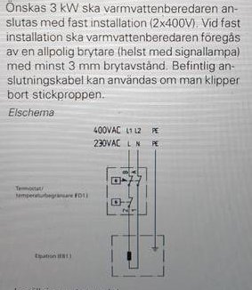

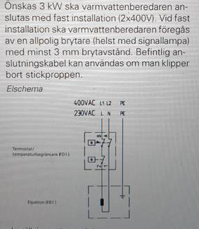

Hur menar du nu?R Robert-san01 skrev:
Lampan är av märkspänning 240v det framgår tydligt av första länken. Det jag kan hålla med om var otydligt var om den var gjord för 400v, det framgår tydligt av bilden som är ett urklipp av den långa totala specen för produkten.
Jag förstår inte riktigt vad du är ute efter? Vill du att lampan ska vara specad för 400v?

Om det handlar om en bostad där man har lite koll på hantverkare som eventuellt ska göra elektrisk service på VVBn så har du din allpoliga brytare med 3 mm brytavstånd i elcentralen i form av säkring, JFB, huvudbrytare etc. Det handlar alltså om att bryta strömmen på ett säkert sätt för att kunna jobba med det elektriska.E Emir 77 skrev:
Den brytare som sitter vid VVBn är endast till för start/stopp och behövs egentligen inte men kan vara bra om man vill stänga av VVBn vid en längre semesterresa etc. Du kan alltså där välja vilken normal strömbrytare som helst som är klassad för 400 V och aktuell ström, minst tvåpolig eftersom den behöver bryta båda faserna. Lägesindikering är ju bra, men det måste inte vara en signallampa.

en fråga till.useless skrev:
Jag har svårt att först detta.
Om jag behöver skaffa brytare som ska klara 400V men Nibe säger att det blir 2x400V, räcker det brytare som klar 400V.
Ger två faser 3 KW?
Tusen tack för din hjälp
Det är en felaktig formulering. Du kopplar om den från enfas 230V till enfas 400V genom att mata den fas-fas i stället för fas-nolla. I förhållande till jord har båda anslutningarna 230V.

Ja det räcker att brytaren klarar 400 V oberoende av hur många faser det handlar om. Det är isolationen i brytaren som ska klara 400 V och spänningen blir inte högre av att det är 2 st sådana fasledare för det är ju mellan dessa två fasledare du har 400 V. Sedan ska den givetvis klara strömmen också, och strömarten men det är inga problem då det bara handlar om 7.5 A resistiv last.
Elementet i VVBn kan kopplas på 230 V eller 400 V, alltså utan någon omkoppling i VVBn. Vid högre spänning utvecklas då helt enkelt högre effekt. Värmeelementet klarar båda fallen utan att brinna upp. Om spänningen ökas med 400/230 = √3 så ökar strömmen lika mycket så Ohm's lag P = U * I ger P = √3 * √3 * U * I dvs tre gånger så hög effekt som vid 230 V.
