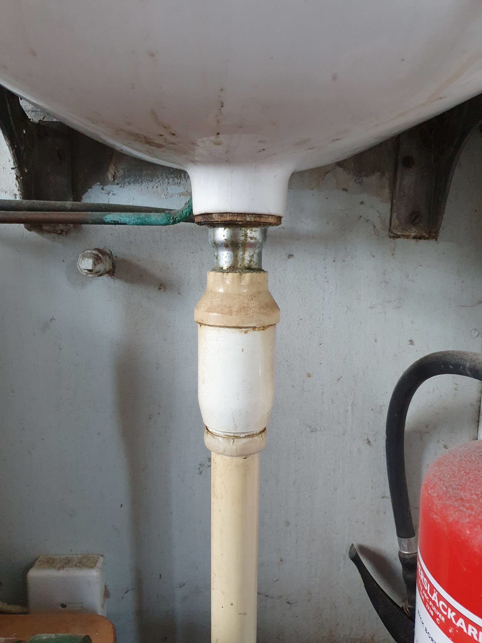

Har nu införskaffat rensband och testade det dag, men stötte snabbt på ett problem. Efter ca 1 meter dyker röret ner i en 90gradig sväng innan det fortsätter sin resa under tvättstugan. Förmodar att en motsvarande 90gradig sväng kommer lite längre ner för att räta ut ledningen igen. Hursom så kommer jag inte förbi detta med rensbandet, det blir tvärstopp! Har testat att vända på bandet också utan resultat, men kanske inte gör nån skillnad i röret. Tips på hur man hanterar såna svängar eller är det ogörligt?

Det skall allt gå att få genom det klena rensbandet (om det är ett sådant från Biltema), men kan så klart bli krångligt då det ser ut som tvåtumsrör.
Testa att styra in bandet så det ”pekar” i den riktning böjen tar. Det böjer sig ju sig bara i den riktningen. Men jag tror faktiskt du skulle behöva byta ut det gamla avloppsröret.

Tänkte först ge det otroligt sunkiga handfatet i tvättstugan ett försök. Hur gör jag för att rensa det och komma ner i gjutjärnsstammen? Kan lossa plastringen i nederkant men sen händer inget, den stora vita delen snurrar bara runt.

Lossa vattenlåset från handfatet, ta tag inöver delen av vattenlåset och hänga loss det. Drag det åt sidan och ta loss vattenlåset från röret. Lyft upp röret. Vipps har du direkt tillgång till avloppet.
Passa på att skruva isär vattenlåset och gör rent det invändigt när ändå har tagit isär det.
Vill koll på plasttätningen som sitter bakom den undre muttern så du får det tätt när du skall återmontera

Tack för instruktion! Lyckades få av låset och köra ner rensbandet, fick kämpa mig igenom något hårt men sen släppte det och den löpte på felfritt. Var en otroligt stark avloppsstank när vattenlåset var väck, men när jag har öppnat under köksvasken (alltså samma stam 1 meter bort) så har det inte alls varit i närheten av denna stank. Verkar konstigt för mig?? Kan det vara så att själva orsaken/stoppet är i tvättstugan och att det blockerat den allra värsta stanken från att komma upp i köksvasken när jag rensat där?
Det kan det absolut vara. Fettet i köksavloppet brukar vara dom första metrarna
