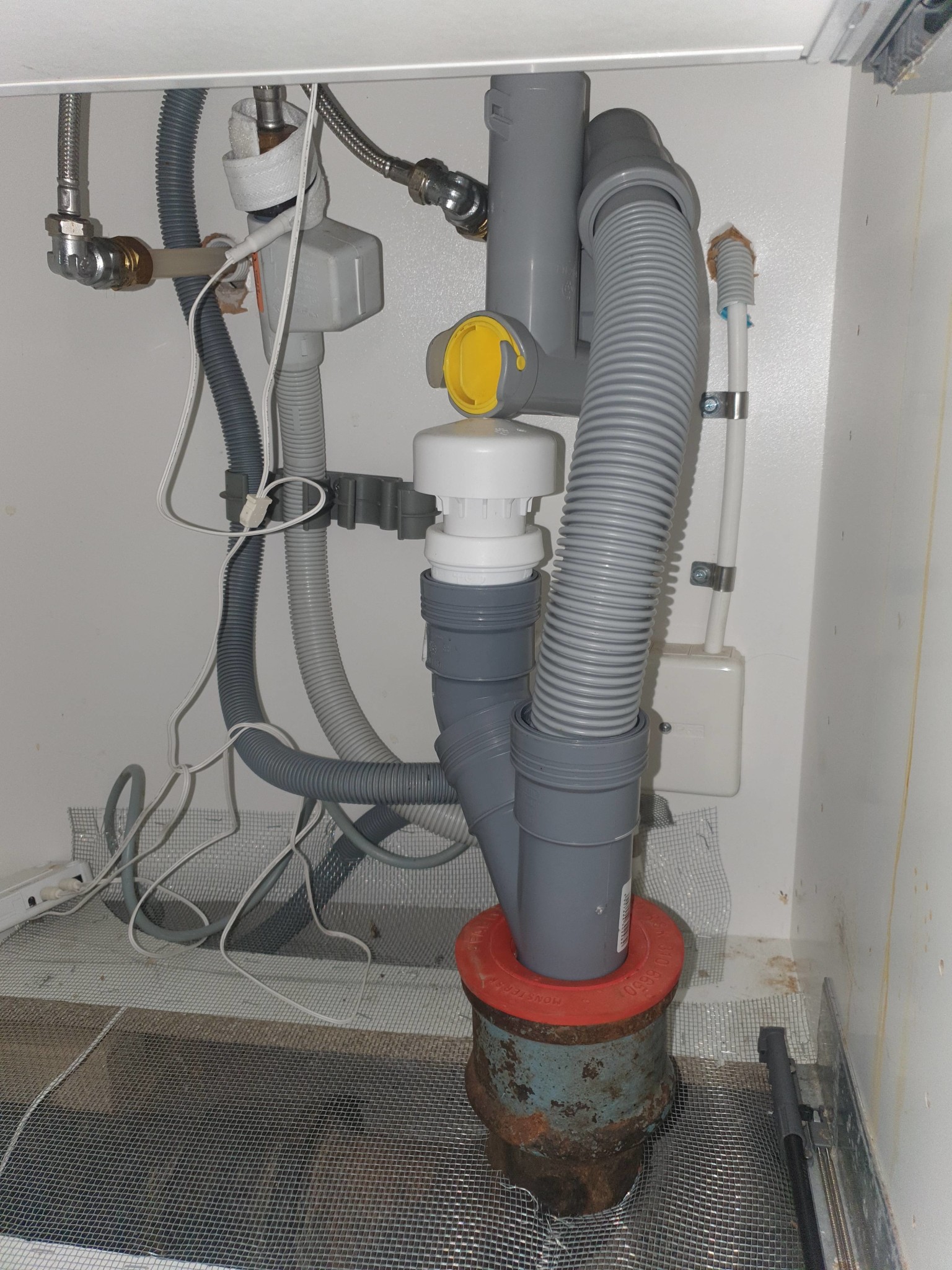

Ja, inte omöjligt att det är högre lufttryck i de nya avloppsledningarna.
Men förutom det eventuellt begynnande stoppet, så är mitt tips att kolla alla genomföringar vid golvet, där rör från t.ex. handfat ansluter. Ibland är det en gummipackning som saknas, är trasig eller sitter snett.

Ja men egentligen skall den bara suga in luft så det inte suger tomt i vattenlåsen när du spolar i toaletten, Inte pysa ut luft. För mindre vattenflöden så har knappt en vacuumventil någon funktion, det är när det kommer en störtflod i röret som drar med sig luften som den har en funktion, och du har ju ingen VC på den delen av avloppet. Så troligen en helt onödigt att montera den då jag mer tror att avloppet behövts rensas. Köksavlopp är oftast tretum och fylls med åren av gammalt härdat fett. Tar inte alls många år innan det är igenbeckat med fett.
Vågar man sig på rensning av avloppet själv med rätt redskap? Kostar ju en del att ta hit någon som gör åt en har jag sett.
Är det "bara" att dra upp den röda gummipackningen och kika själv hur igensatt röret är?

Ja det vågar du. Vågar du inte det så skall du undvika att ha hus, blir så dyrt om man måste kalla på hjälp för minsta lilla problem
Har du en högtryckstvätt med avloppsspolslang så kan du även försöka spola ur avloppet
Men det får du göra från andra hållet, du borde ha en renslucka någon stans
du kan så klart föröka med ett rensband

Men den där lilla saken med vev tvivlar jag på orkar få loss något av det härdade fettet. Med ett rensband så får du mycket mer kraft och kan ”trycka på” och verkligen skrapa loss något.
men jag tror faktiskt att det där gamla köksavloppet sedan länge borde ha bytts ut.

Vi fick plötsligt avloppslukt i hela området, kommunalt.
De hade anslutit ett område till, huvudstammen var för liten, inte för avloppet, men de blev högre baktryck på luftningen, så lukt gick ut genom husens avluftning.
Kommunen monterade filter på våra hus.
Inte ditt problem, men en anledning till att du får mer lukt nu när du anslutit till kommunalt.

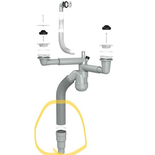

Ikeaslangen som är ansluten på grenröret ser inte korrekt anslutet ut. Det medföljer en konisk del som passar ett 50-rör och i den stoppar man ner ikeaslange i med en packning.
Blir inte helt tätt när slangen är ribbad ner i grenröret

Jag tror inte att slangen är problemet med tanke på att det ser ut att vara 2-tums gjutjärnsrör från köket.
Det är helt säkert både rostskadat och fullt av gammalt fett. Att hitta andra problem är som att äta plåster mot magsår.
