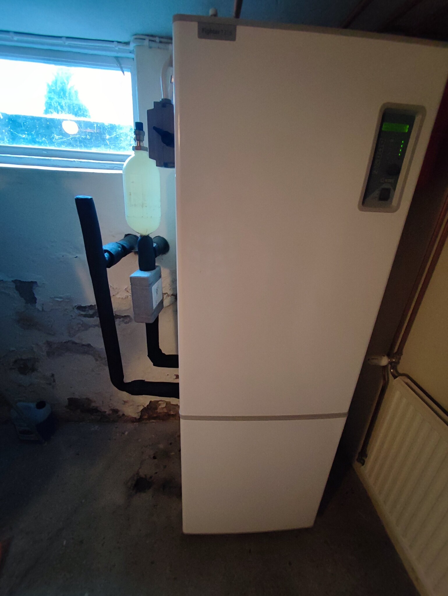

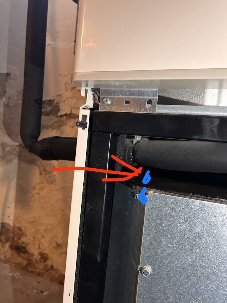

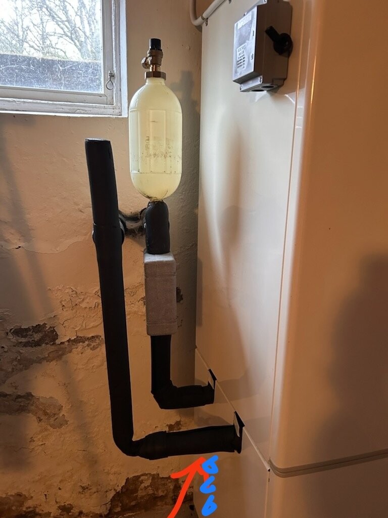

Vi har en 19 år gammal NIBE bergvärmepump som läcker köldbärarvätska från köldbärarsidan. Gängorna är rostiga både utanför och inne i kropp.
Tre VVS:are kontaktade. En har inte tid. De två andra har varit på plats, fyllt på köldbärare och den sista satte ny isolering, men läckan kvarstår. Ryckte på axlarna. Den nya isoleringen leder dessutom vätskan in i pumpens skal, vilket kan orsaka annan skada.
Det läckte mindre under vintern, men har ökat ju varmare det blivit (plus expansion i ledningen)

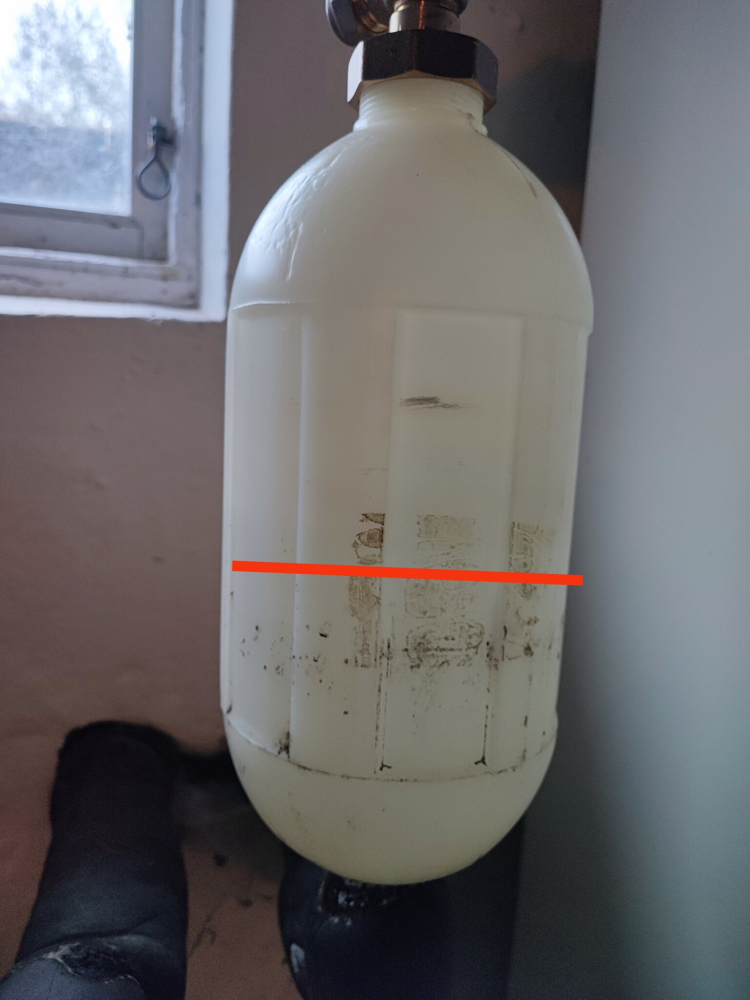

  • Expansionskärl för en bergvärmepump med rostiga gängor och yta, sett i källarmiljö nära fönster.
Om det är läckage och inte bara kondens, så är det troligen bara en sprucken kopplingsmutter. Inte helt ovanligt. Inga konstigheter att åtgärda.
Finns ingen anledning att byta värmepump bara för det.
cpalm och 2 till
Helt enig. Jag såg att det läckte från muttern när gamla isoleringen togs bort. VVS:aren försökte vrida med poligriper, gav upp, och försökte sen motivera byte av pump, då eventuellt 10h arbete skulle bli svårt att motivera. Sen har nog denne andra incitament.

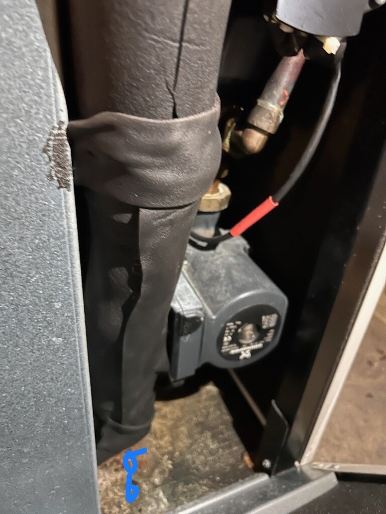

Ska också tillägga att slangen vid cirkulationspumpen var näst intill helt upprostad.
Men vad är det för utrymme den står i, jordkällare eller? Väggen ser ju ut som en enda stor fuktskada.
Rörmockeri är inte jättesvårt men det blir lite väntetid när man skaffar delar. En rörmockare har bilen full med rördelar och kan lösa en hel del på plats. Passa på att jobba med den när ni inte behöver värme.
Väggen är ett annat bekymmer. Just nu är den torr. Det är utmanande mark här. Man ska ha dränerat på 90-talet, men går en ådra rätt nära huset. Något vi behöver se över på sikt, men inte nu.

Byta av slangar/kopplingar och spola/avlufta kb-slingan tar ca 1-1,5h men innan man gör det så kan det vara läge att mäta över kylkretsen och kontrollera så att den är okej 🙃

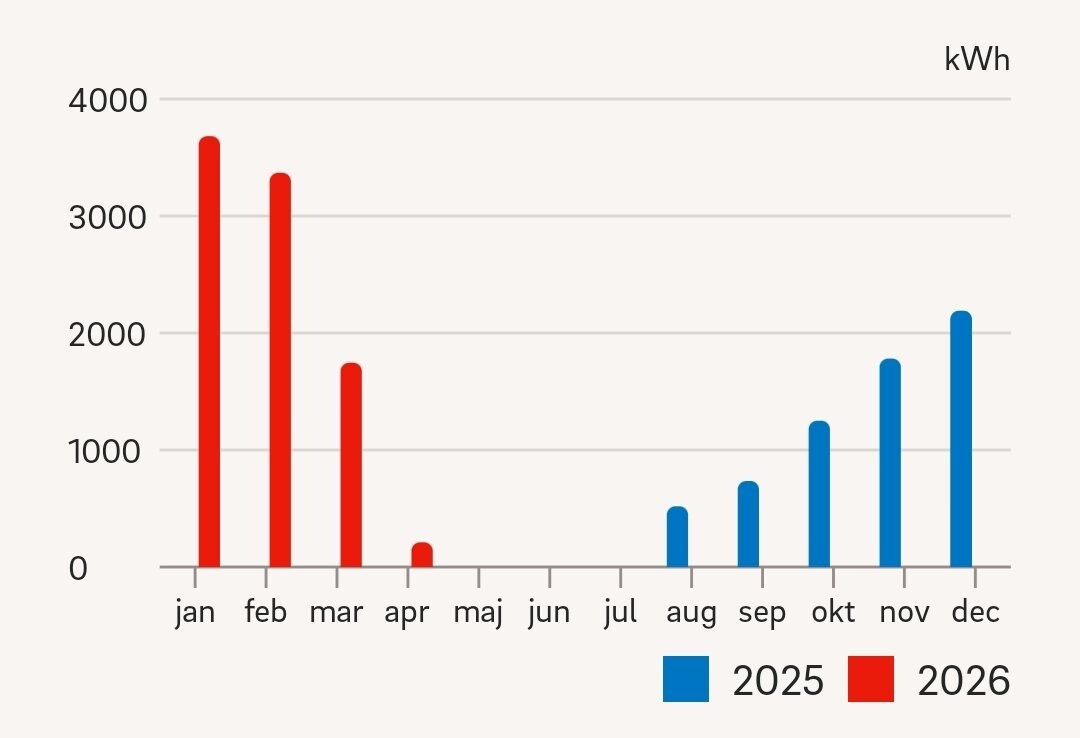

Det är en Nibe Fighter 1215 på 10kW. Jag tycker den drar rätt mycket energi för vad den producerar. Kan läckagen vara orsak nog för i effektiviteten? 190kvm, hus från 1860. Relativt välisolerat, förutom golv på bottenvåning.
Hur mycket energi dra den då? Läckaget har inget med effektiviteten att göra om det inte har läkt ut allt vätska å den larmar å går på elpatron.
Jag tycker den drog lite väl mycket för att enkom producera 19-20 grader i det kallaste rummet i huset under de kallaste månaderna. Sen beror det ju även på andra faktorer. Vi har bland annat en öppen spis som skulle behöva en kassett istället.

Det kan vara lättare att ringa efter ett av Nibes serviceombud istället för en "vanlig" vvsare 😶
