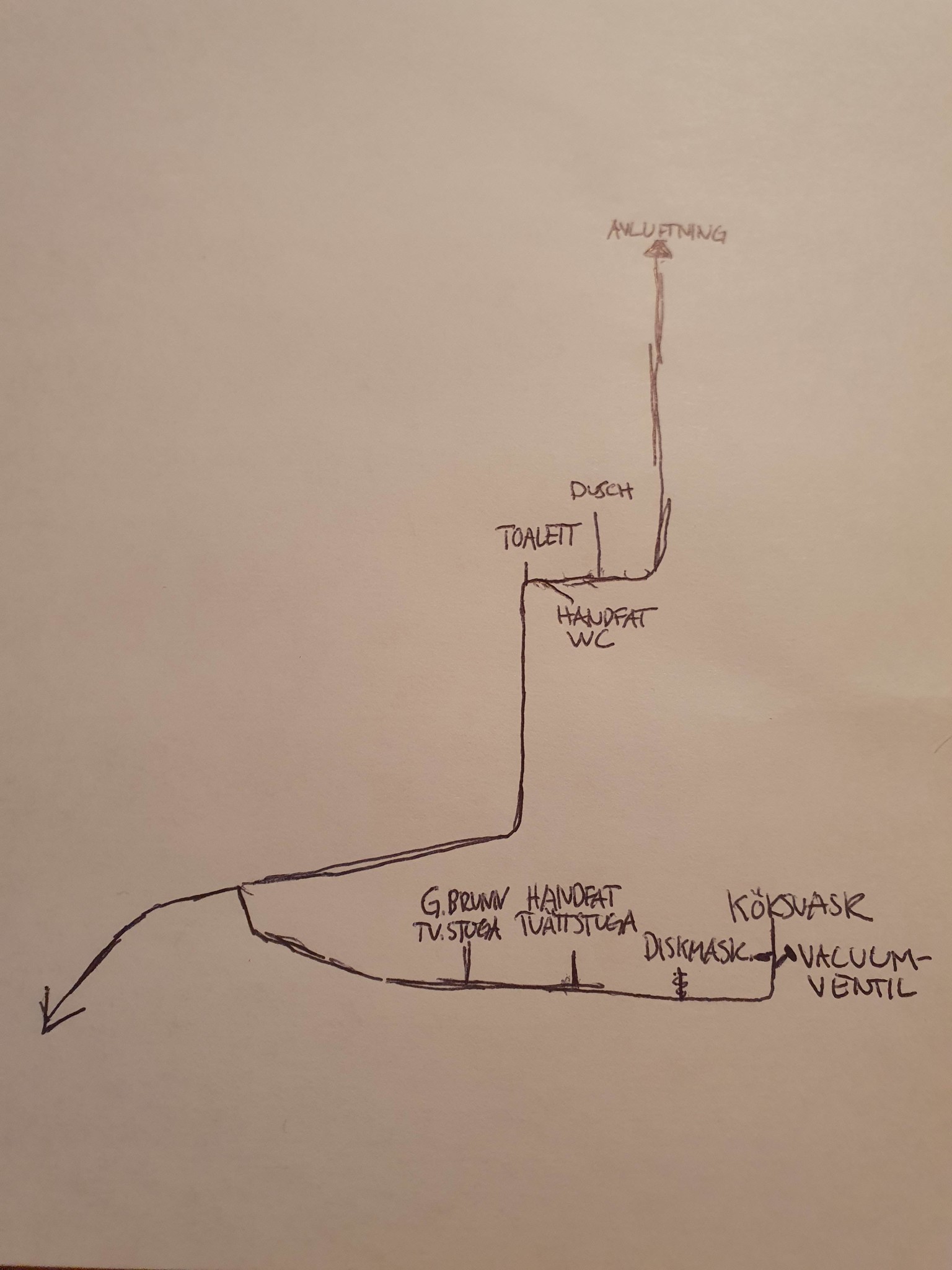

AKUT! Starkt avloppslukt efter att fått kommunalt VA
Fick nedgrävt och inkopplat nytt kommunalt avlopp igår onsdag på vår tomt. Tidigare haft trekammarbrunn. Allt har varit frid och fröjd tills i förmiddags då jag startade en tvättmaskin och en mycket stark avloppsstank uppstod i tvättstugan. Utan att hitta en uppenbar källa (varken ur golvbrunn, vask och inga döda möss hittade) så upptäckte jag att vasken inte har vattenlås utan är av äldre modell. Testade att täppa igen öppningarna med maskeringerstejp och någon timme senare var lukten betydligt mildare.
Från ingenstans vällde det en stund senare ut samma stank men från sidan av tvättmaskinen (ligger på samma avloppsledning i anslutande rum) och pågick i 15 minuter. Detta försvann sedan lika snabbt igen och nu luktar det ingenting i köket.
Vad kan detta problem vara? Är det farliga gaser som kan spridas i huset? Tacksam för snabba svar om hur vi kan hantera detta!

Installera vattenlås.
Avluftning tror jag inte vi har, har ingen större kunskap inom VA alls. Huset är från 1800-talet med avloppssystem från i huvudsak 1970-talet. Har ju inte varit några problem med lukt när vi hade trekammarbrunnen? Är det avluftning som är problemet?Q Qaniel skrev:
Till att börja med behöver du vattenlås. För att vattnet ska stanna i dem behöver du en avluftning, eller en vakuumventil.
En uppdatering då problemet är löst numera. Avluftning i huset hade vi tydligen, men vi fick installerat en vakuumventil under diskbänken för extra hjälp med den akuta stanken som nu är borta.

Efter att stanken försvunnit en tid efter att vi installerade vakuumventil under köksbänken, så har en svagare avloppsdoft kommit och gått i perioder, alltid med epicentrum i tvättstugan. Senaste dagarna har det intensifierats och nu luktar det även när man drar ut kökslådorna i angränsande köket..!! Blir inte klok på detta. Vad mer kan göras för att få bukt på problemet?
Har skissat upp hur avloppet ser ut i huset, i lite 3d-vy. Huvudstammen passerar ett badrum på ovanvåningen och sedan ut på taket. Vid fasad ansluter en andra, kortare avloppsstam som passerar tvättstuga och kök på bottenvåningen. Ändhållplats köksvasken. Luktproblemen är bara utmed denna andra stammen.
Vatten står alltid i golvbrunnen, handfatet har vattenlås enl vvsare, köket är nytt från 2017 med vattenlås och numera vakuumventil. Förstår inte vad det är som är orsaken?
Behövs det bättre drag på avluftningen på taket?? Är det något vi missar?

Har du rensat avloppet? Det kan vara tätt och fyllt av avloppsvatten så inte avluftningen funkar. Och en vacuumventil funkar heller inte mot övertryck som det blir i ledningen om det är tätt.
Du märker det oftast genom att det bubblar i nått vattenlås eller brunn då man t.ex duschar eller diskmaskinen tömmer.

Har inte rensat avloppet, men är inget uppenbart stopp i köksvasken som märks av. Kanske inte behövs vara? Vvs:aren sa dock senast att gjutjärnsröret som utgör en stor del av denna stammen var påtagligt igenkloggad när han satte dit vakuumventilen. Han fick skära bort fett tydligen.GoC skrev:

Testat nu att spola vatten i köksvasken och lyssnat under diskbänken, och vakuumventilen pyser/puttrar till nästintill varje gång jag spolar ner vattnet. Är detta normalt eller indikerar det stopp i systemet?
Det indikerar ett stopp. Och typiskt att köksavloppet blir igentäppt av gammalt fett.B bullemedbulle skrev:Har inte rensat avloppet, men är inget uppenbart stopp i köksvasken som märks av. Kanske inte behövs vara? Vvs:aren sa dock senast att gjutjärnsröret som utgör en stor del av denna stammen var påtagligt igenkloggad när han satte dit vakuumventilen. Han fick skära bort fett tydligen.
Så se till att rensa avloppet, till det krävs en rejäl rensmaskin med roterande fjäder.
Det är nästan omöjligt att spola rent det från gammalt härdat fett med högtryckstvätt då det är väldigt hårt. Är avloppet öppet så skall det inte vara behov för en vacuumventil.

Ja men egentligen skall den bara suga in luft så det inte suger tomt i vattenlåsen när du spolar i toaletten, Inte pysa ut luft. För mindre vattenflöden så har knappt en vacuumventil någon funktion, det är när det kommer en störtflod i röret som drar med sig luften som den har en funktion, och du har ju ingen VC på den delen av avloppet. Så troligen en helt onödigt att montera den då jag mer tror att avloppet behövts rensas. Köksavlopp är oftast tretum och fylls med åren av gammalt härdat fett. Tar inte alls många år innan det är igenbeckat med fett.B bullemedbulle skrev:
