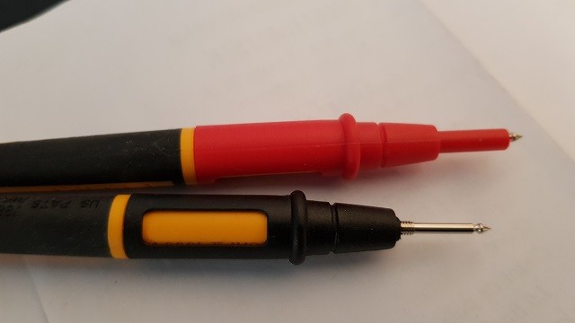

Mätning av "inkommande spänning" innebär mätning i mätarskåpet som TS praktiserade... Har man inga testhål i propphuvarna så behöver man skruva ur mätarsäkringen och mäta i botten på säkringshållaren. Där finns det ev en servissäkring på 35 A - 100 A eller nåt dvs det går mycket ström vid kortslutning. Då vill man ha mätprober av det slag som elmont visar i #60, dvs en kort stump som är oisolerad och som man inte riskerar att kortsluta något med.
Man vill också ha ett instrument som är säkert att använda och som helt enkelt inte tillåter felanvändning. Ett sådant exempel är det b_hasse visar i #55.

CAT-märkningen kanske bör tas upp också. Den KEW som elmont visar får inte användas i mätarskåp :( ... För mätning i mätarskåp ska instrumentet vara klassat CAT IV. Men kategorin anger vilken överspänning som instrumentet tål relativt den spänning mot jord som anges. Så ur den synvinkeln är CAT III 600 V lika bra som CAT IV 300 V, men CAT III 300 V duger inte för nivån på de överspänningar som kan ske i mätarskåpet utan endast i elcentraler. Nåja, jag skulle inte vara alltför orolig för att åskan slår ned precis vid mätningen. Det kan också vara så att CAT IV-instrument är lite kraftigare byggda, men det kan också vara reklam som i biltemafallet ovan. Man får givetvis även titta på den högsta spänning som instrumentet kan mäta (t.ex vid mätning mellan faser).
Tyvärr har spänningsprovare ett undantag från kravet på korta trubbiga mätspetsar som i KEW-fallet. Detta för att kunna mäta i normcentraler som håller IP2X även under locket. Och man behöver långa spetsar för att nå ned i mäthålet på propphuvar. Fluke har löst det genom att skicka med hylsor till sin T90 som Kjell säljer. För användning av multimetrar säljer även Kjell dessa mätsladdar från Fluke där man kan vrida på den yttre delen för att ställa om mellan CAT II och CAT III/IV, inga lösa huvar som tappas bort. Kostar 300:- men har man en riktigt bra multimeter redan så kan det vara värt.
Två olika mätprober för elektrisk spänning med isolerade handtag och exponerade metallspetsar.

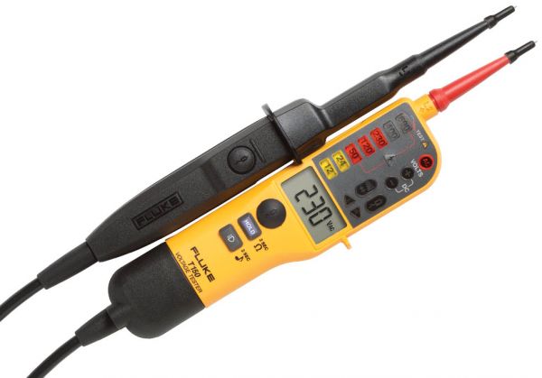

Jag kör till daglidags med en Fluke T150, som har precis alla de funktioner jag vill ha till över 95% av fallen.
Sen ligger det en tångampere-multimeter i bilen samt installationsprovaren, som hämtas de få gånger jag behöver något annat.
Och så har ett par tre vanliga multimetrar hemma som jag skulle kunna ta med mig om behovet av en sådan någon gång skulle uppstå, men har inte hänt än.
De får helst ligga hemma, just för risken att i brådskan göra just det misstaget som snowjin/müssli gjorde.
Med de instrument jag har med mig kan jag aldrig ställa till det sådär. (Och ja, jag har också provat lägga mätspetsarna mot 230V med en vanlig multimeter med proberna istoppade för strömmätning en gång, det gick bra även för mig den gången, men roligt är det ju inte :)).
Fluke T150:
