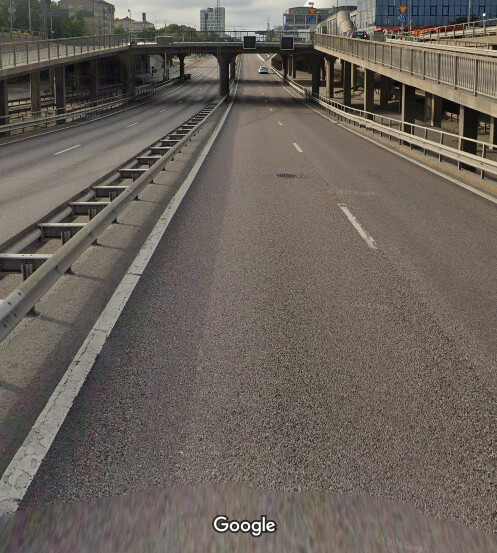

Lika så krocksensorer kan ha skumma saker för sig. På min förra bil en Mondeo så hände det flera gånger att det började blinka och tjuta när jag kom från Johanneshovsbron in under Gullmarsplan. Varje gång blev jag rejält rädd och va glad att jag kopplat bort bromsfunktionen då man nästan alltid har bilar tätt bakom sig i Stockholmstrafiken.
Se bild på hur det ser ut där den fick för sig att bromsa.
Vy över en motorvägsbro med flera körfält och skyddsräcken, fotograferad i Stockholm där bromssensorerna reagerade oväntat.

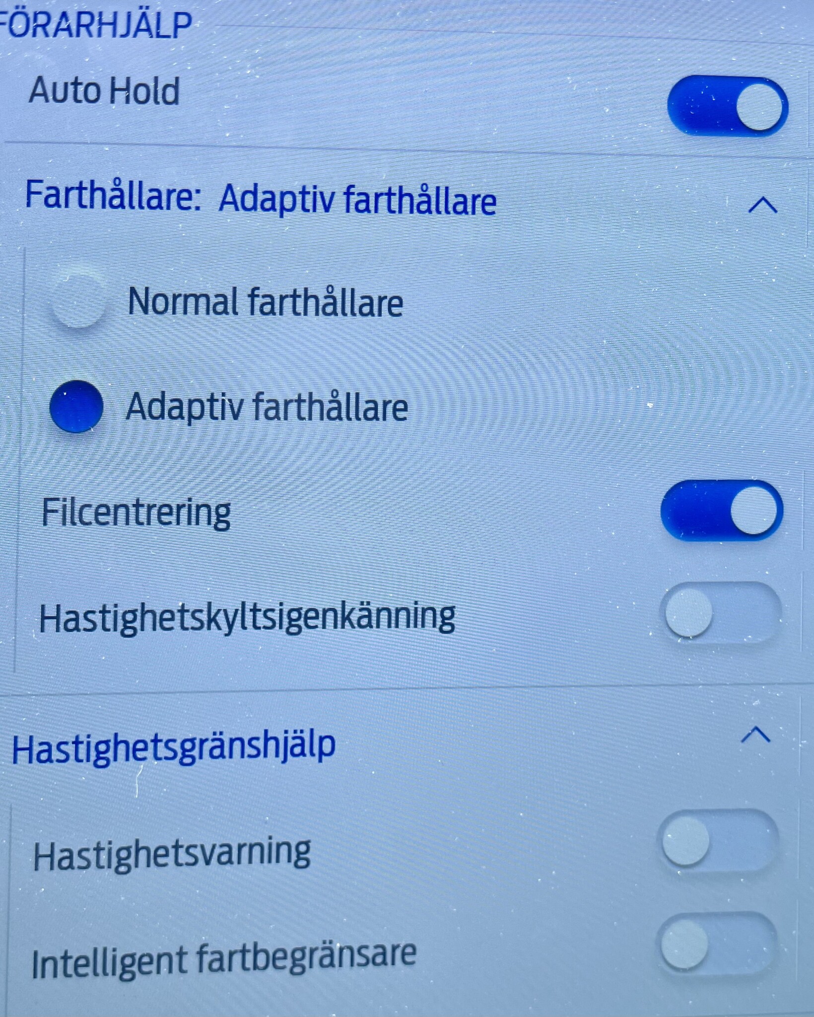

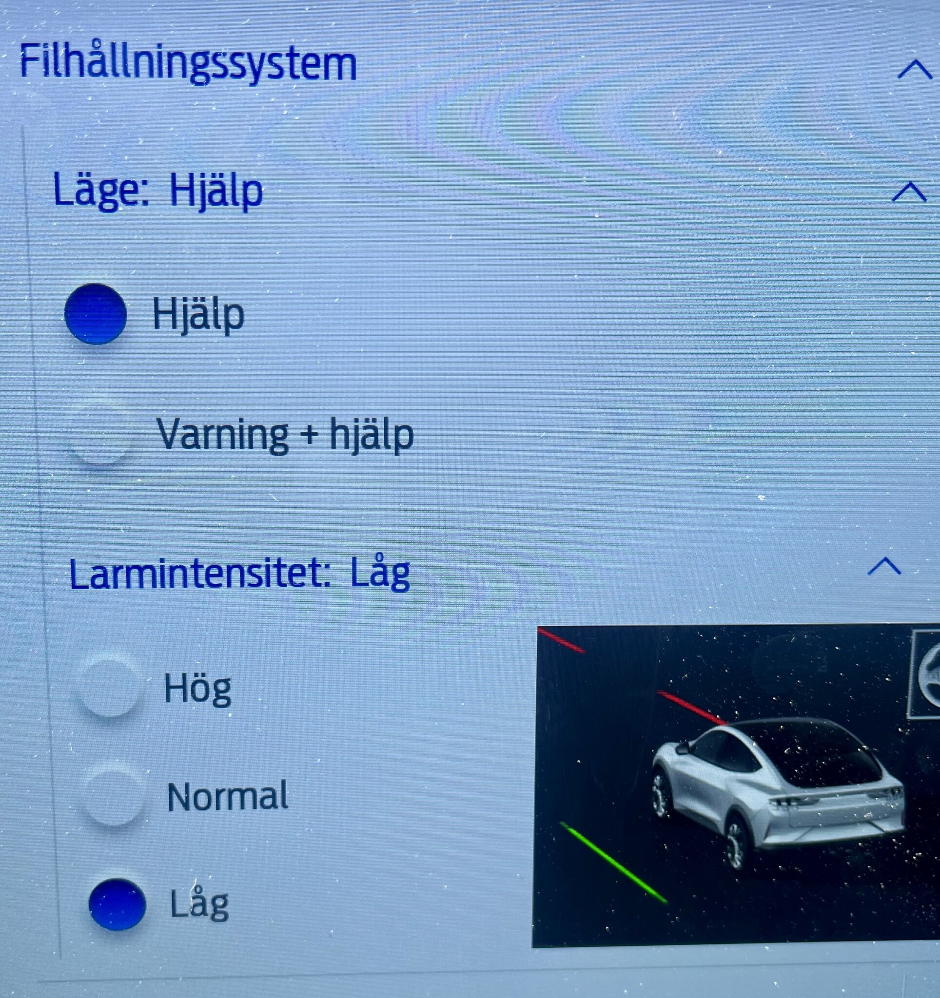

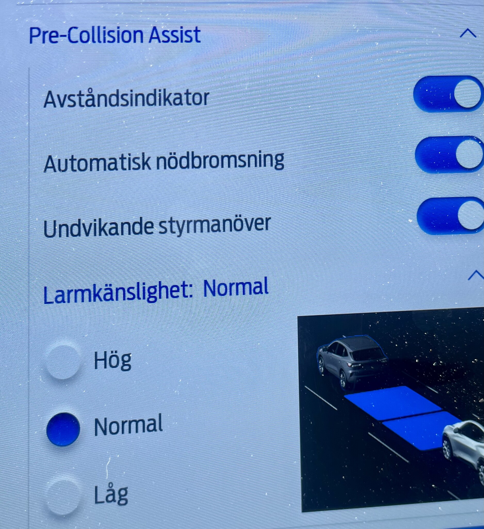

Hmm. Så här har jag ställt in min bil för optimal funktion:
Inställningsmeny i bil, aktiv adaptiv farthållare, autohold och filcentrering på, hastighetsgränshjälp och skyltigenkänning av.
Skärmdump av bilens systeminställningar för filhållning: läge "Hjälp" vald och larmintensitet inställd på "Låg" med bild på bil.
Bild av bilens Pre-Collision Assist-inställningar inklusive avståndsindikator, automatisk nödbromsning och undvikande styrmanöver, alla aktiverade.

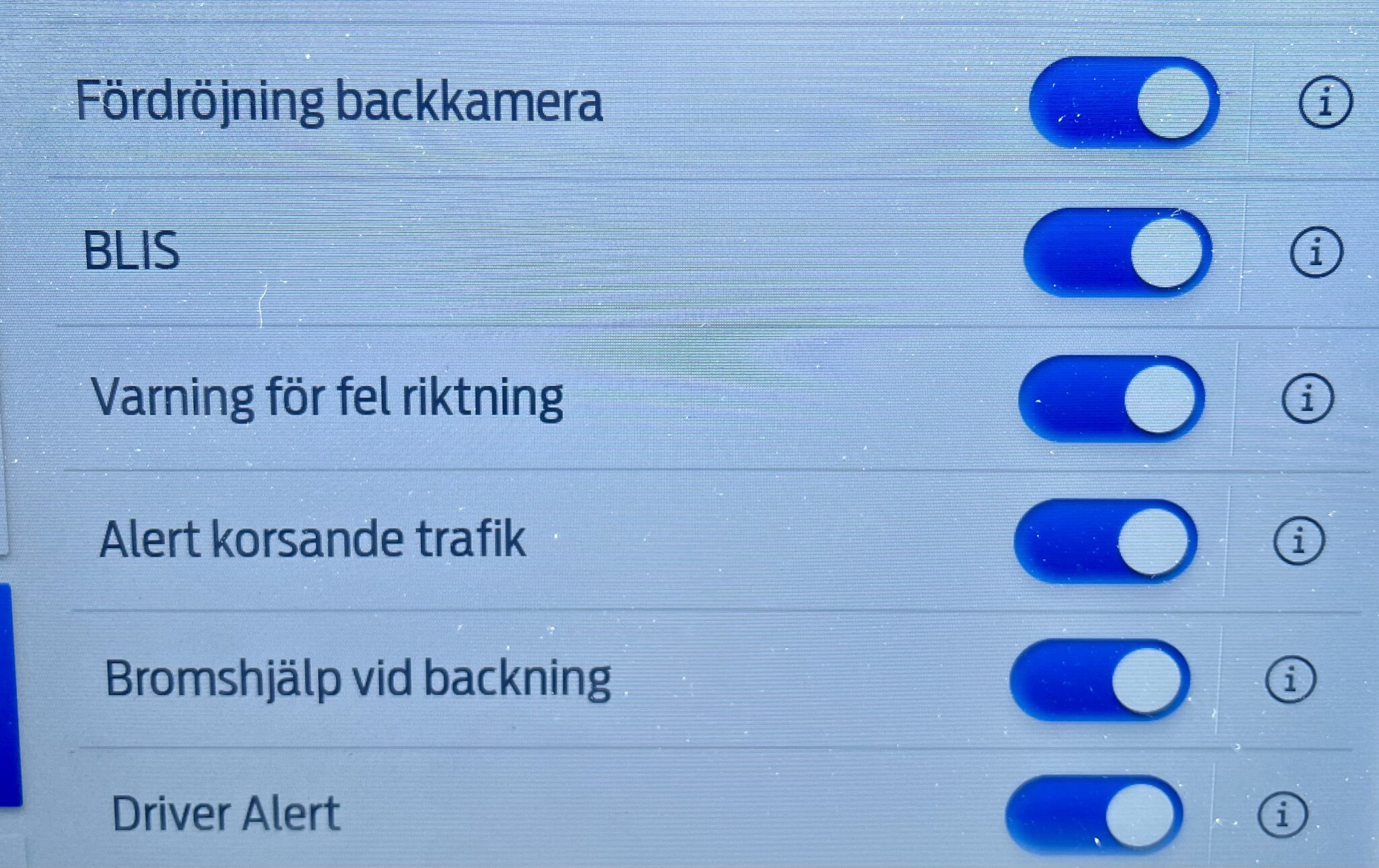

Bild av bilinställningar med olika säkerhetsfunktioner, inklusive fördröjning av backkamera och varningssystem, alla aktiverade.

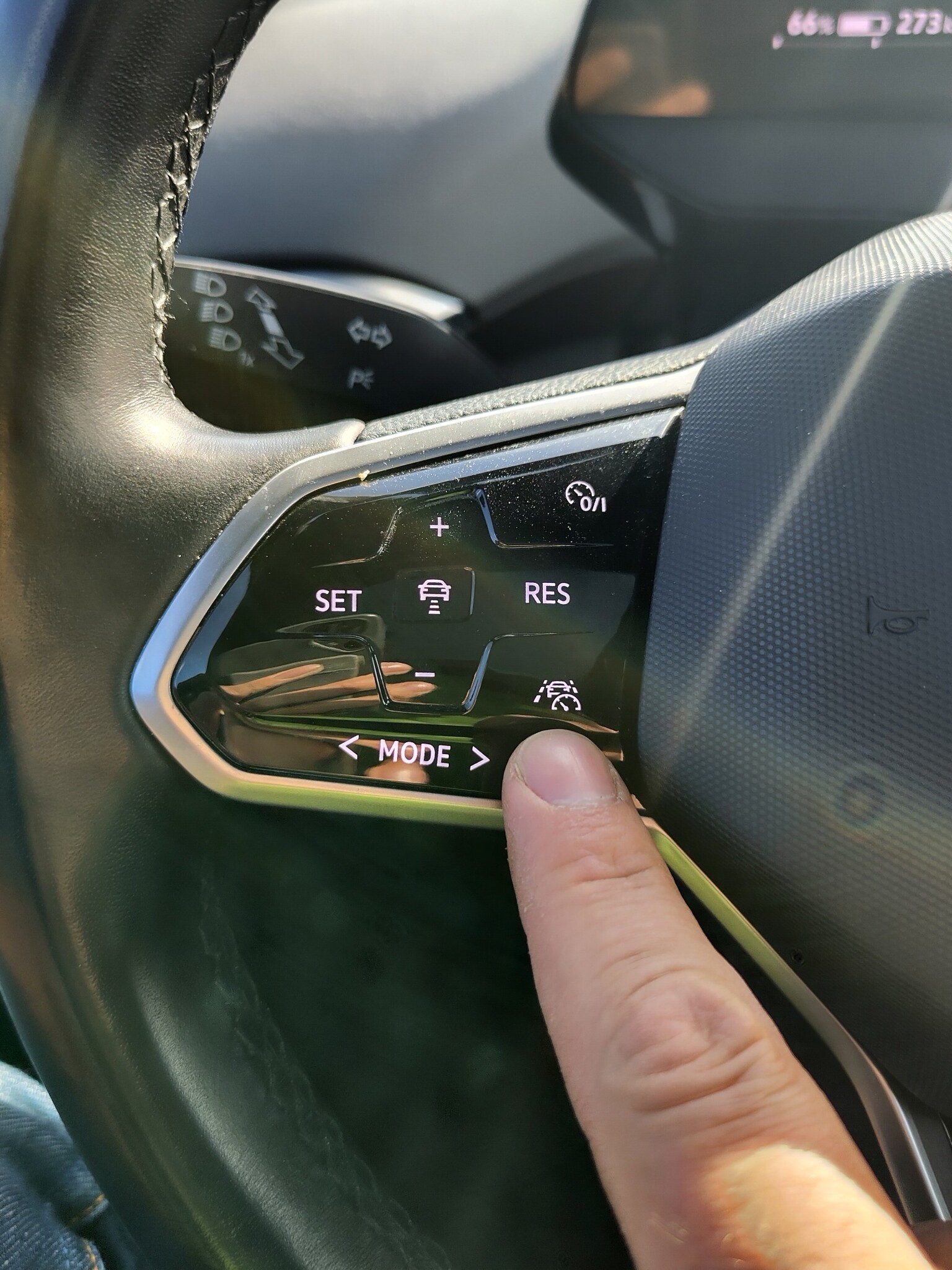

Pallade inte ta en tur, men är rätt säker på att jag lyckats slå av funktionen med denna knappt (och att jag råkat slå på den med den samma).
  • Finger trycker på MODE-knappen på en bilratt för att ändra funktion eller inställning.
Jag kan inte säga emot eftersom jag inte har kvar bilen. Men säljaren av min bil försäkrade att det inte gick att göra något åt. Jag kunde med ett verktyg från OBD-eleven stänga av det så att det stod kvar efter omstart. Men det slutade att fungera efter en uppdatering varvid säljaren åter försäkrade att det inte gick att stänga av.
Knappen du pekar på vill jag minnas hade med farthållaren att göra. Fungerar det för dig är det bara att gratulera.

Intressant, om jag fattat detta rätt så växlar den mellan ACC och Travel Assist, där den senare är ACC + håll bilen i mitten av filen.
Edit: samtidigt är det väl inte ovanligt att bilsäljarna inte har någon koll på bilen de säljer.
De påstod att min skulle ha parkeringsassistans, vilket tidiga ID4or inte kan ha.
Jag minns det som att den växlade mellan adaptiv farthållare och fartbegränsare. Och något läge som liknade att hålla mitt i filen saknades. Den hade bara läget där den förmanade en att köra mitt i filen och ryckte sporadiskt i ratten. Min nuvarande bil har filhållning. Och den fungerar ganska ok på många vägar.
