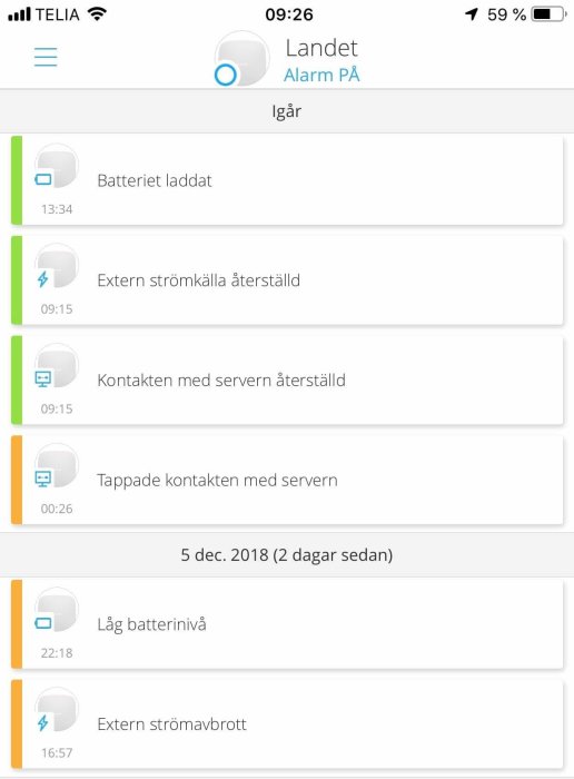

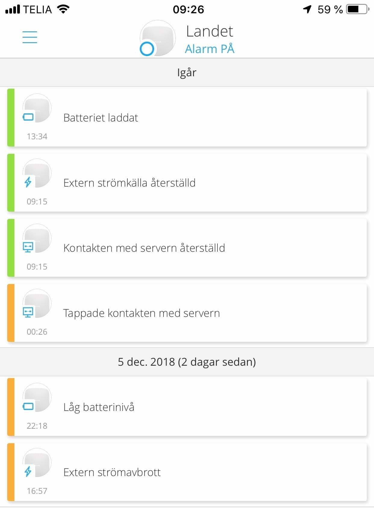

Kunde inte hålla mig till helgen. Tyvärr verkar klienten vara beroende av en webbtjänst som inte är aktiv längre (https://app.ajax.systems/#!/login/). Synd! Hoppas att de öppnar upp sitt nya API snart.
Inget super-batteri direkt...
  • Skärmklipp av en mobiltelefonapp visande logg för batteristatus och serveranslutning.

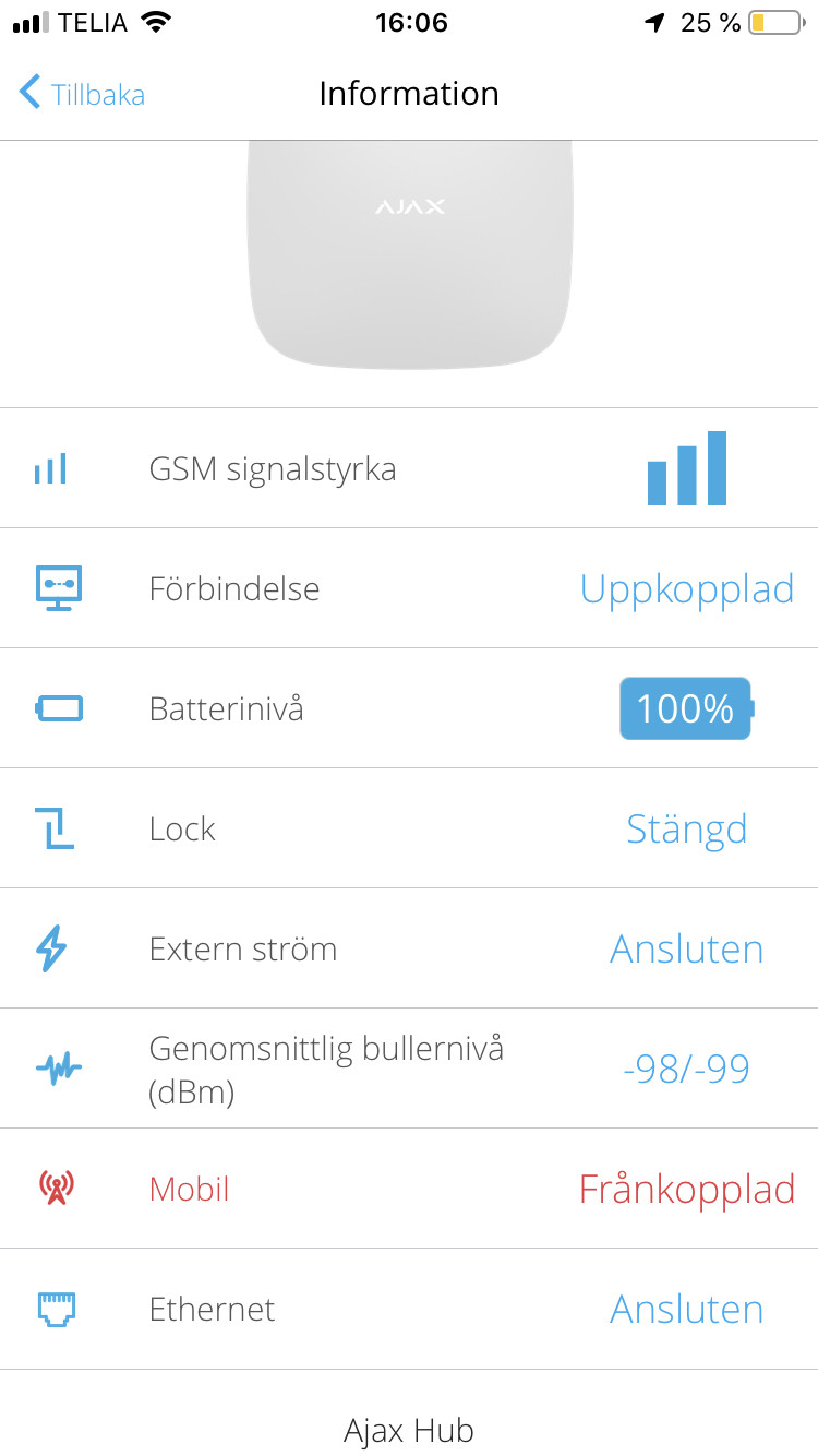

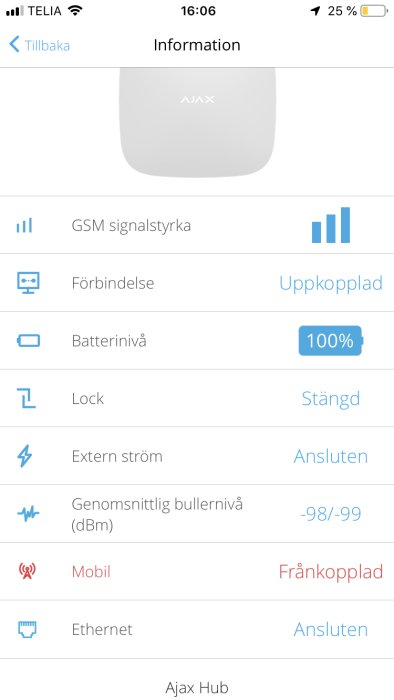

Mattias_Jo1
Skärmdump av enhetsinformation som visar GSM-signal, batterinivå och att mobilen är frånkopplad.
Har börjat koppla in. Dock får jag detta? Varför blir det så? Dvs mobil frånkopplad.
Aktiverat sim-kortet? När jag kopplade in mitt var jag tvungen att först aktivera kortet i en telefon. Tog nog bort pinkod också.
// Jens
// Jens
alltså jag har stoppat in det i en telefon då aktiveras det automatiskt. Pin är normalt av. Behövde aldrig slå in en pinkod då heller

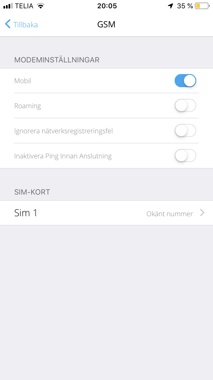

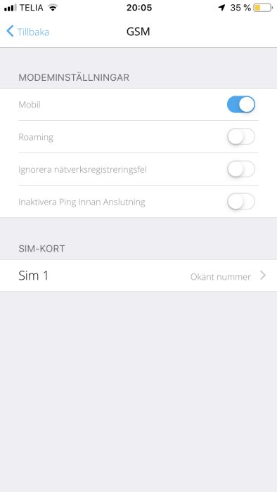

Smarttelefonskärm som visar SIM-kort inställningar med 'Okänt nummer' för Sim 1.
Får inte till det med Sim kortet. Skall det stå så här? Dvs okänt nummer
Mattias_Jo1 Mattias_Jo1 skrev:
[bild] Får inte till det med Sim kortet. Skall det stå så här? Dvs okänt nummer
Klicka där det står Sim 1 o fyll i apn
Är det ett comviq så är apn 4g.tele.se
Då kommer gprs igång
J
Du missade en 2:a där va? 4g.tele2.se ska det vara tror jag.
Erik Hellgren
Precis det jag gör.
Skriver in APN 4g.tele2.se sedan finns det ingen nästa knapp utan trycker på kontrollera saldo och då kommer en ruta upp ” uppdaterar GSM inställningar” Detta kommer upp felmeddelande typ detta.
