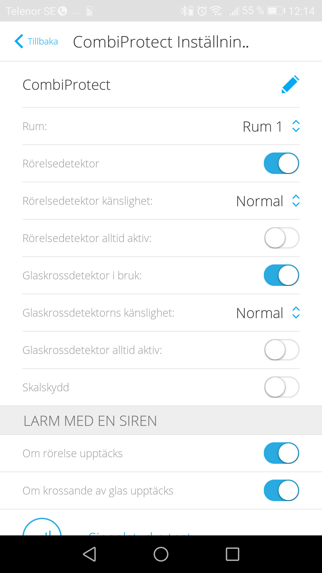

Kan man på Combiprotect ställa in så att bara glaskrossen är aktiverad och piren avstängd? Tänkte som skalskydd nattetid, vill inte ha piren igång då, så man kan röra sig fritt inne i huset.
Tyvärr inte på något smidigt sätt. Visst man kan gå in i detektorns inställningar o ändra, men blir lite omständligt att göra varje gång.
Skärmdump av inställningsmenyn för CombiProtect larmsystem på en smartphone.
Tack för svar. Näe det var lite väl omständligt. Får bli en separat glaskross istället.
