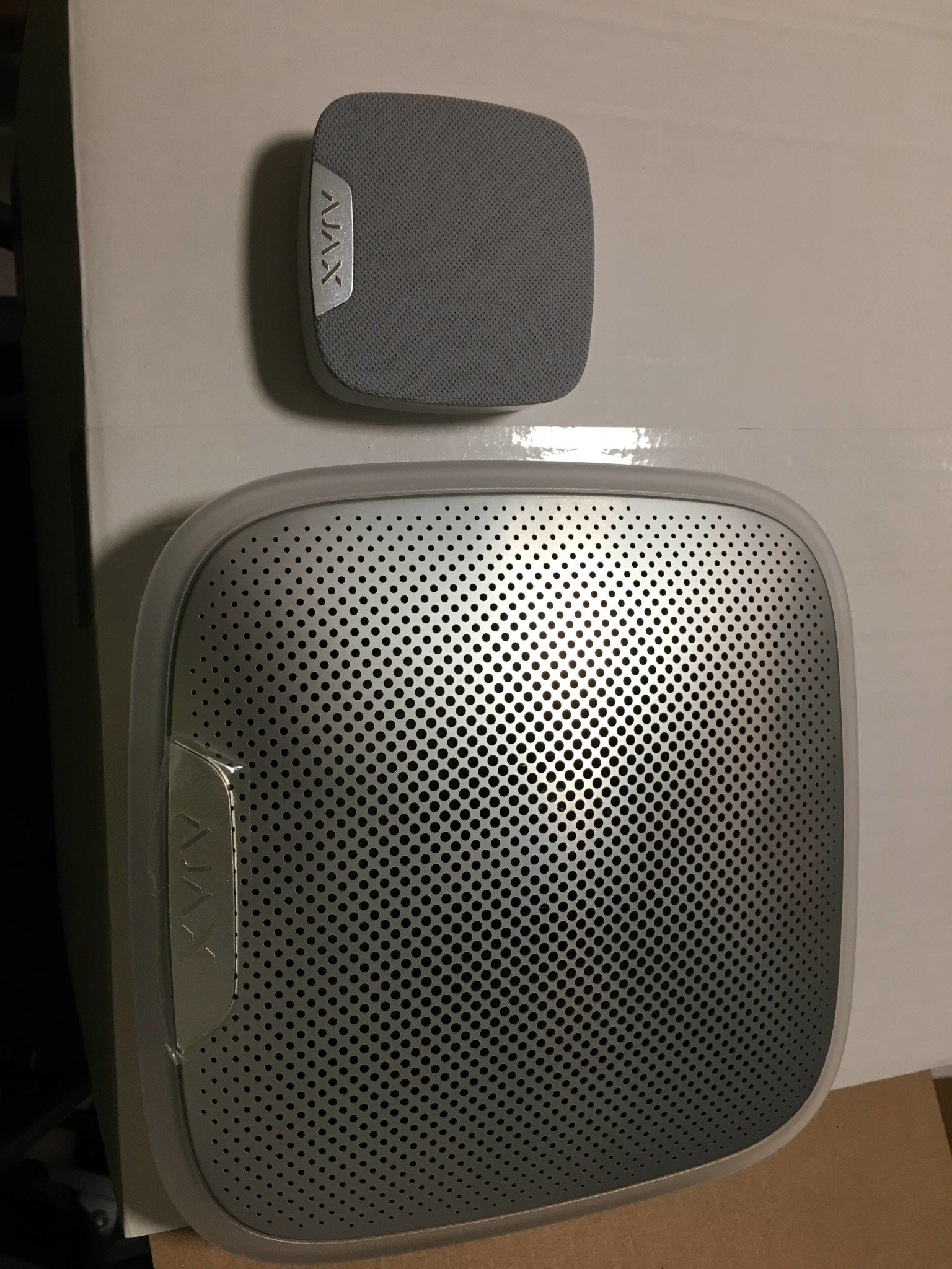

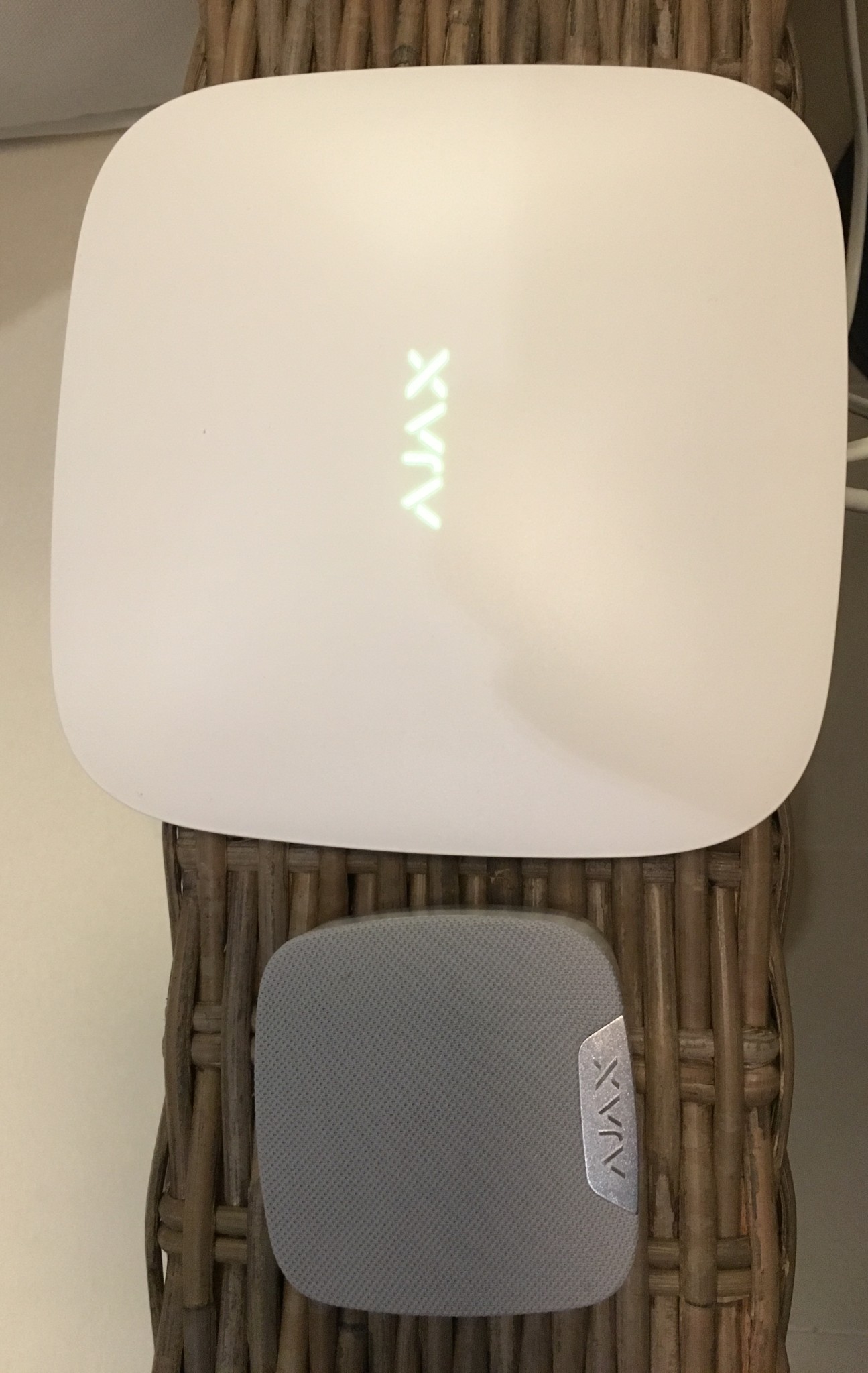

Fick hem rök o inomhussiren idag. Precis som bilderna ovan, grymt liten o nätt.
I morgon kommer manöverpanelen. Den var visst restnoterad. Sen är demoanläggningen nästintill komplett.
Fyllt i o skickat efter fw-uppdatering, så hoppas det går fort.
Faktiskt riktigt imponerad hittills. Slår alla kinasystem jag träffat på med hästlängder o även andra etablerade märken.

Vad är det för strömförsörjning på utomhus-sirenen?

Ingen adapter var med utan bara batterier, men möjlighet att köra 12VDC som du skriver.
