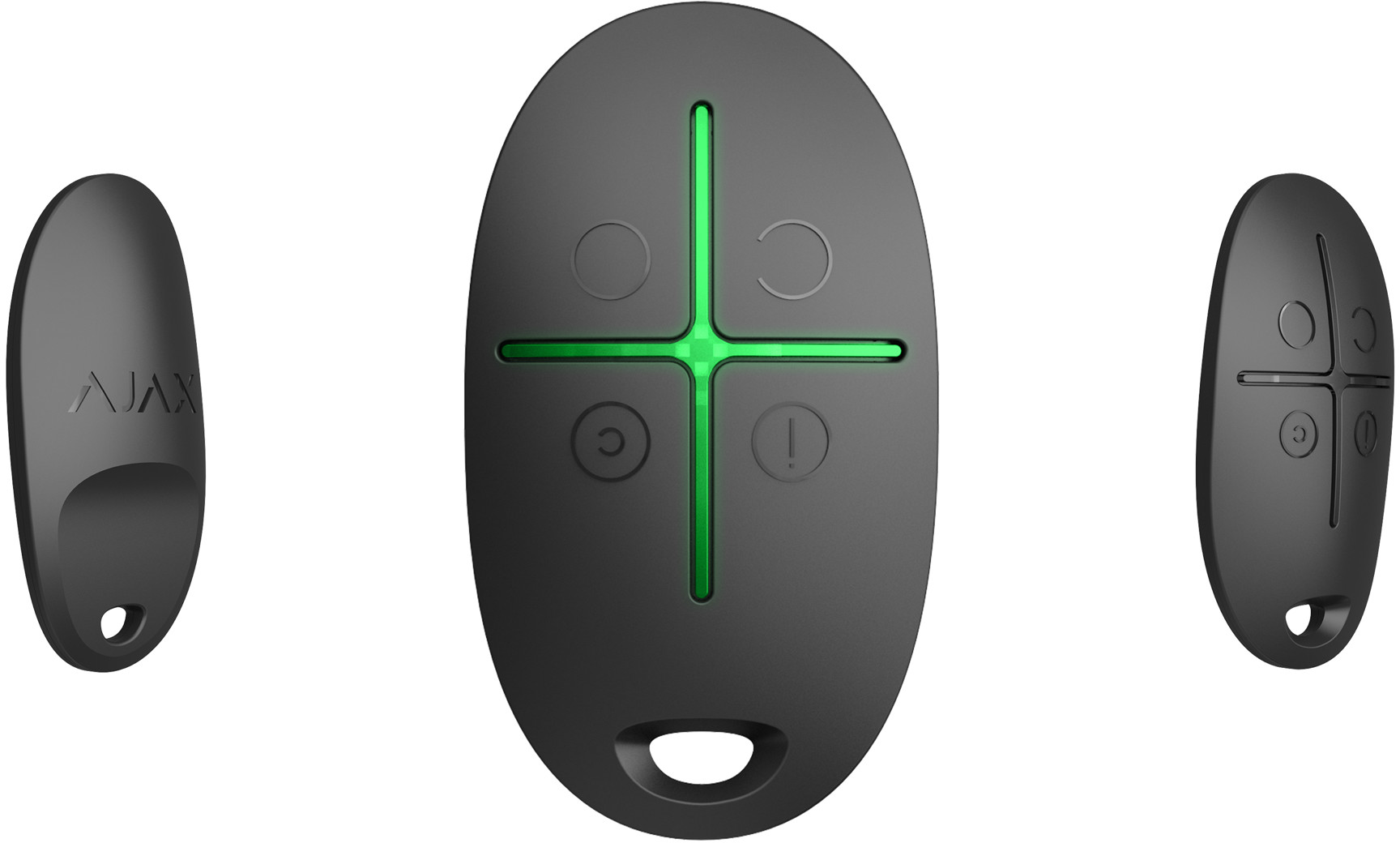

@tveksamt De har en keyfob som heter Space control.tveksamt skrev:
https://ajax.systems/products/spacecontrol/
Den finns i vit och svart.
Jo, visst skulle de väl funka också, men jag tänker att de är lite onödigt dyra/stora/klumpiga för något som skulle lösas lika bra med en tagg.
Skulle hellre skicka med ungen en tagg för några tior som jag enkelt tar bort från systemet när den tappats än en fjärrkontroll för ett par hundra.
Sambon kommer tycka den är onödigt stor i nyckelknippan.

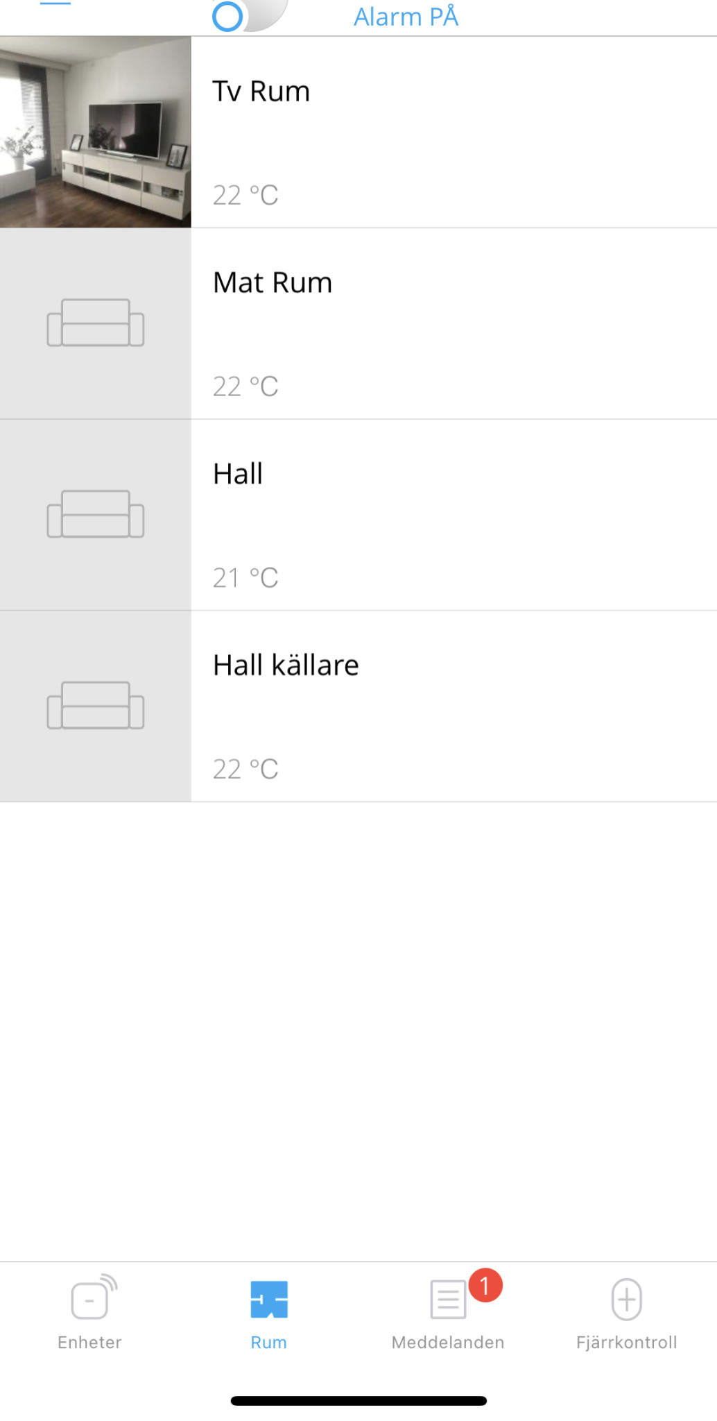

Du är på rätt ställe men larmet kan inte vara aktiverat då du ska ändra bildMattias_Jo1 skrev:
Avaktivera larmet och gå in där igen så ser du kugghjulet för att komma in på inställningarna.

Kan man slå av och på det med en Space Control?
Om man har en Space Control, går det att programmera den så att den bara kan slå på och av skalskydd, men inte larma av om det är larmat "på riktigt"? (Så att man utan betänkligheter kan ha den ligga bredvid sängen och slippa gömma den...så inte buset kan ta sig in där och snabbt få stopp på larmet?)
