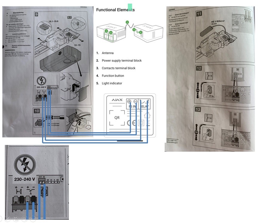

Tänkte kolla med er så jag tänker rätt.
Har en hörman port (med promatic motor) som jag vill styra från Ajax. Detta för att kunna larma av och öppna garaget med samma app. Tänkte styra med Ajax Relay.
Har tittat i instruktioner för båda och tänker att jag bör koppla enligt nedan. Några synpunkter rätt/fel?
I princip borde det vara rätt så, Du tar ju matning 24V och försörjer relät så det kan jobba och den slutande kontakten för öppning/stängning av porten är ju kopplad precis som via en vanlig strömställare fast nu igenom relät istället.
Antar att du tänker pulsa ut en signal från relät så porten öppnas?
Jag har ett 24V relä som ligger som kanske kan bli inopererat i garageporten, har inte erfarenhet av hur många puls-möjligheter relät har dock så har inte provat ännu. Ska även montera ett vanligt "socket relä, 230V" ihop med ett multirelä för att tända all belysning vid larm. Där har jag fått info om att 0.2 sekunder räcker för att PLEJD-pucken ska uppfatta signalen från relät och utföra kommando/scenario. Undrar om AJAX-relät kan göra så korta pulser?
EDIT:
Hittade svaret på Säkerhetsbyggarna, 0,5 sekunder borde funka
"Pulse, when the contacts close or open for 0.5 to 15 seconds, and then automatically execute the action in reverse."

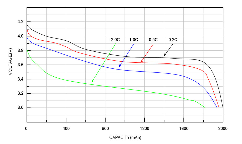

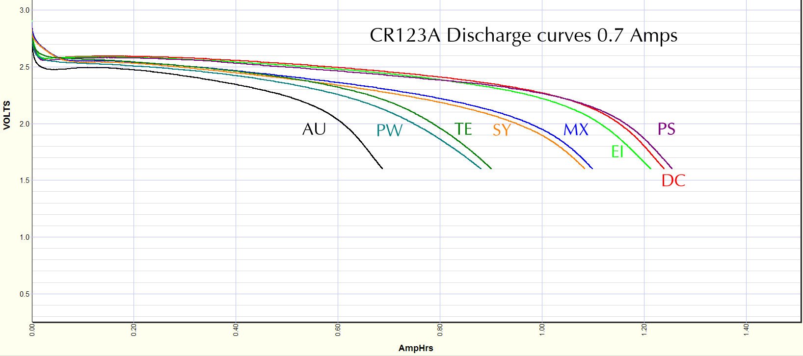

Tack för svaret tidigare! Nu har jag kommit mig för att mäta de batterier jag har och de två vanliga CR2 som jag plockade ur brandvarnaren ligger på 3,47 V och är då tydligen slut. De enda nya batterier jag har är vanliga Varta CR123A och direkt ur förpackingen ligger de på 3,75 V. Märkligt när det står 3V på dessa men det verkar stämma bra med t.ex. detta uppladdningsbara:J jh8001 skrev:Problemet är att de laddningsbara varianterna av CR123A och CR2 inte har samma kemi och därmed inte heller samma spänning. De laddningsbara är Li-ion med en fulladdad spänning på 4,2V och de är helt urladdade redan före de når 3V. De vanliga CR-batterierna ligger strax över 3V som fulla och under 3V när de är urladdade. Förutom risken för att elektroniken inte klarar så höga spänningar så kommer sensorns batteriövervakning sättas ur spel. Stor risk att batteriet förstörs av att det blir underladdat innan du får batterivarning men framförallt så kommer sensorn tro att allt är ok ända tills det är dags att slå på sirenen. Då kommer sensorn stendö eftersom det inte finns nån kraft kvar i batteriet och du får inget brandlarm. Slutsats: kör på engångsbatterier.
https://batterionline.se/japcell-jc123r-cr123-uppladdningsbart-3-7v-li-ion-batteri-650mah-1-st
Har du verkligen mätt batterierna under belastning? Att mäta vilospänning på primärbatterier ger ingen bra indikation på hur mycket kapacitet som finns kvar i dem, till skillnad från laddningsbara batterier av li-ion-typ. Belasta batterierna med exempelvis ett motstånd på 3,3 Ohm (för att dra ca 1A) och se vad du får för värde då. Gör man sen samma sak med ett li-ion laddningsbart batteri som är fullt respektive nästan tomt så ser man skillnaden. Som i dessa två bilder där den övre visar li-ion:
