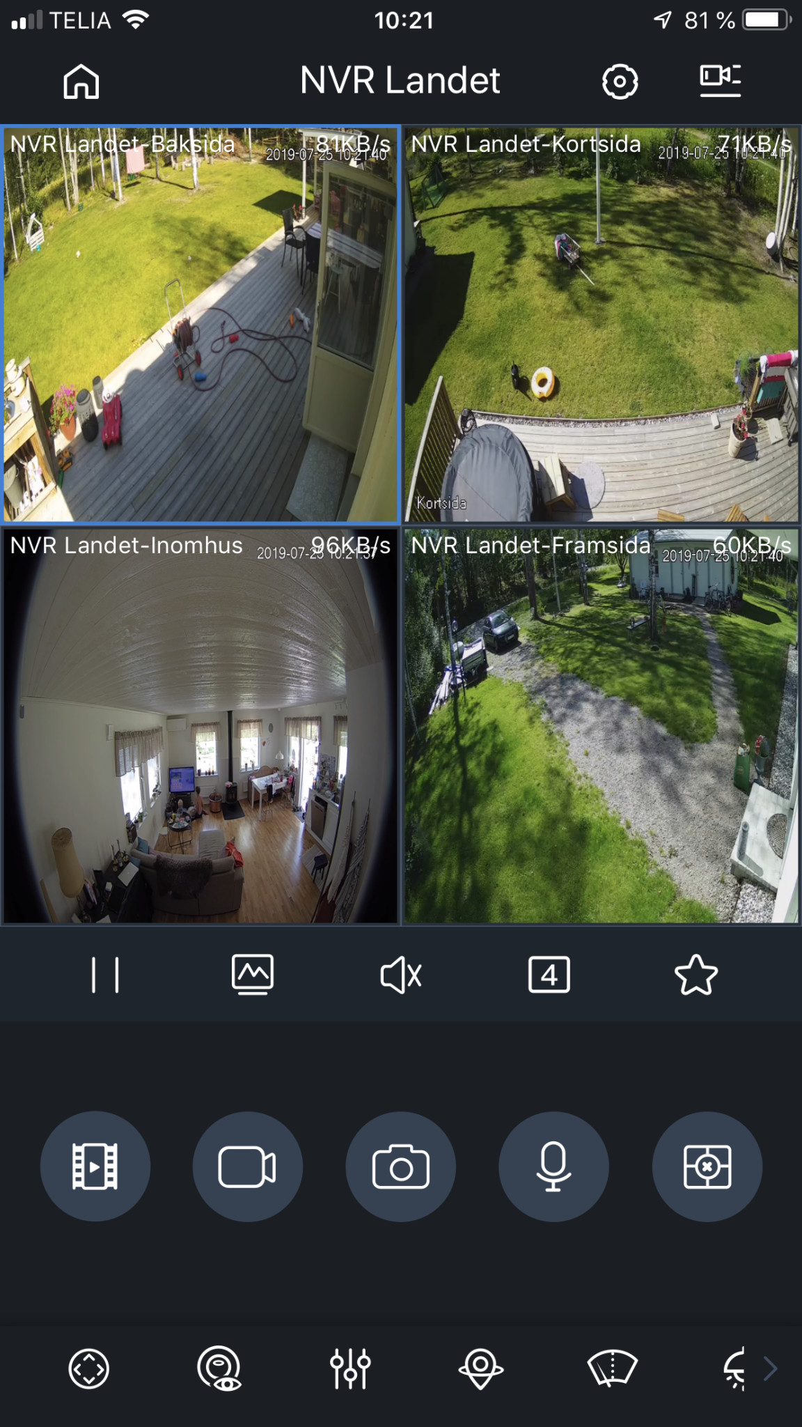

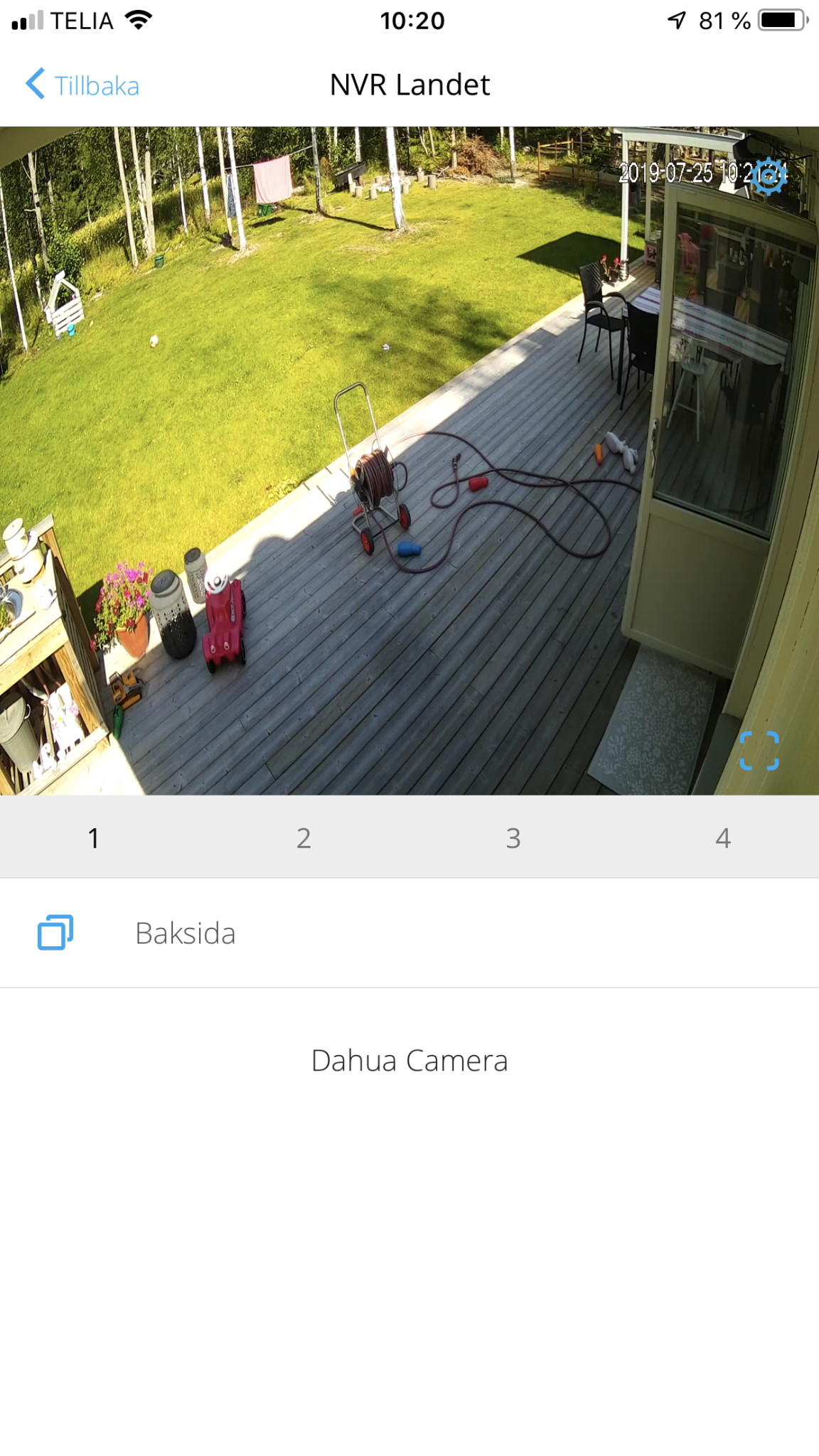

Jag kör en Dahua NVR 4104, köpte för 110 dollar på Aliexpress.
Satte i en WD Purple 3TB. Spelar ständigt in i 1080P.
Kör fyra kameror, funkar bra både med Ajax och Dahuas egna app.
Olika nattlägen för olika zoner.
