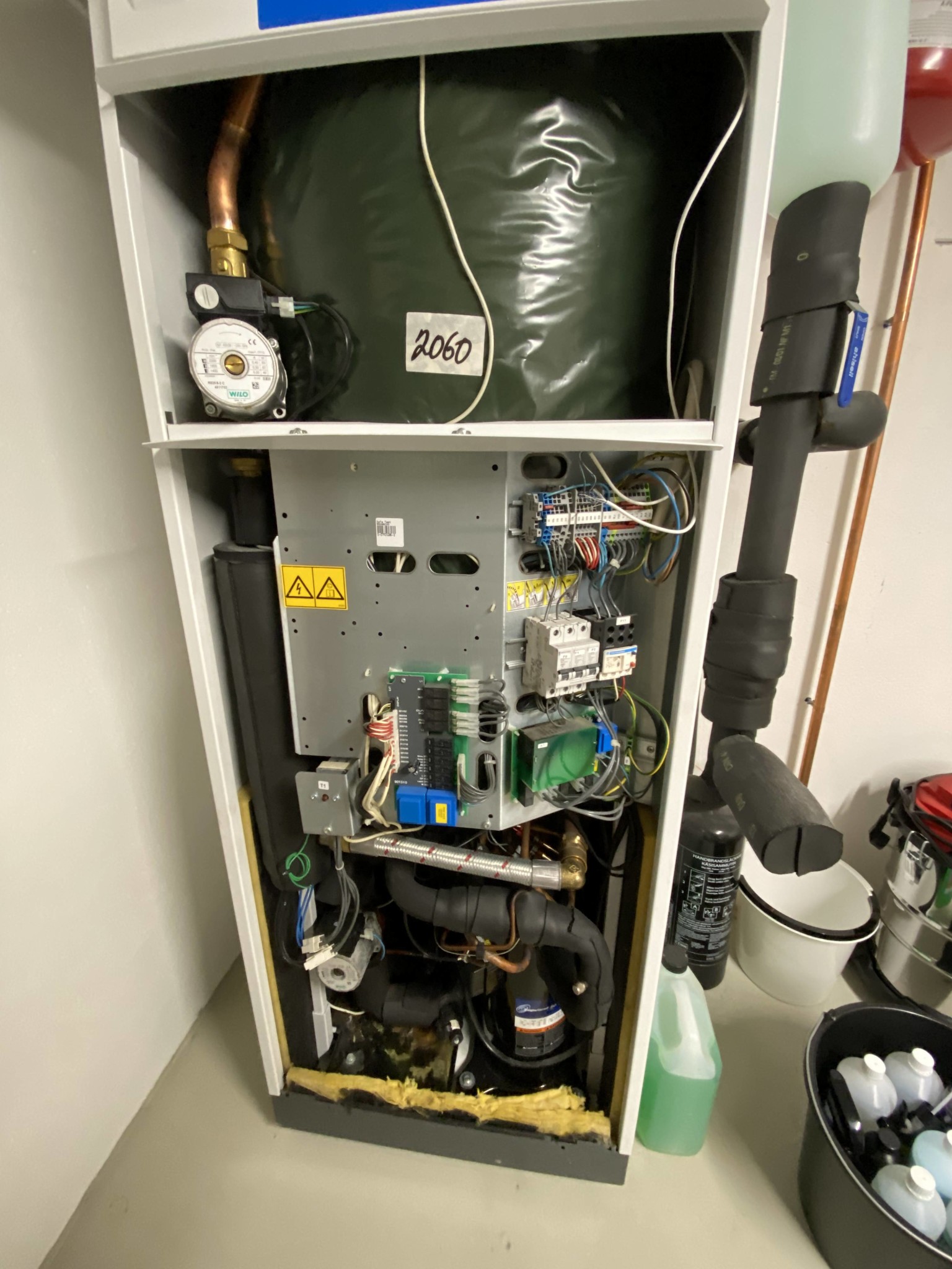

ok.GoC skrev:

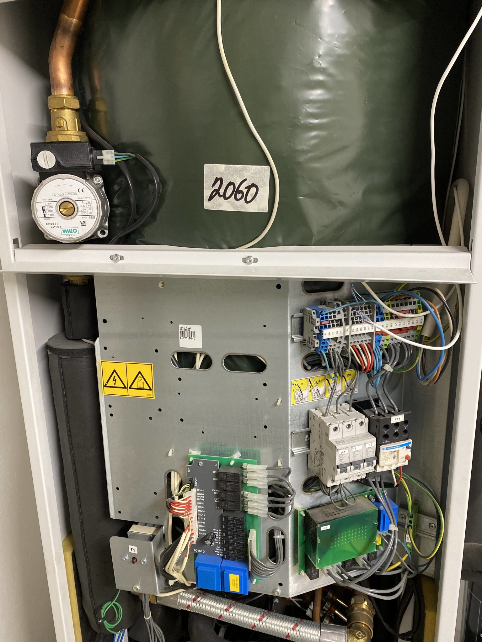

Hur kollar jag om den har fastnat?
VP startar o kör i 1 minut, med hussymbolrn. Sedan stannar den.
Varmvatten funkar, inga problem där.
service = kolla filtret och rengöra.
Kolla värden.
Sedan klart typ. Kolla nivå på vätskan också.

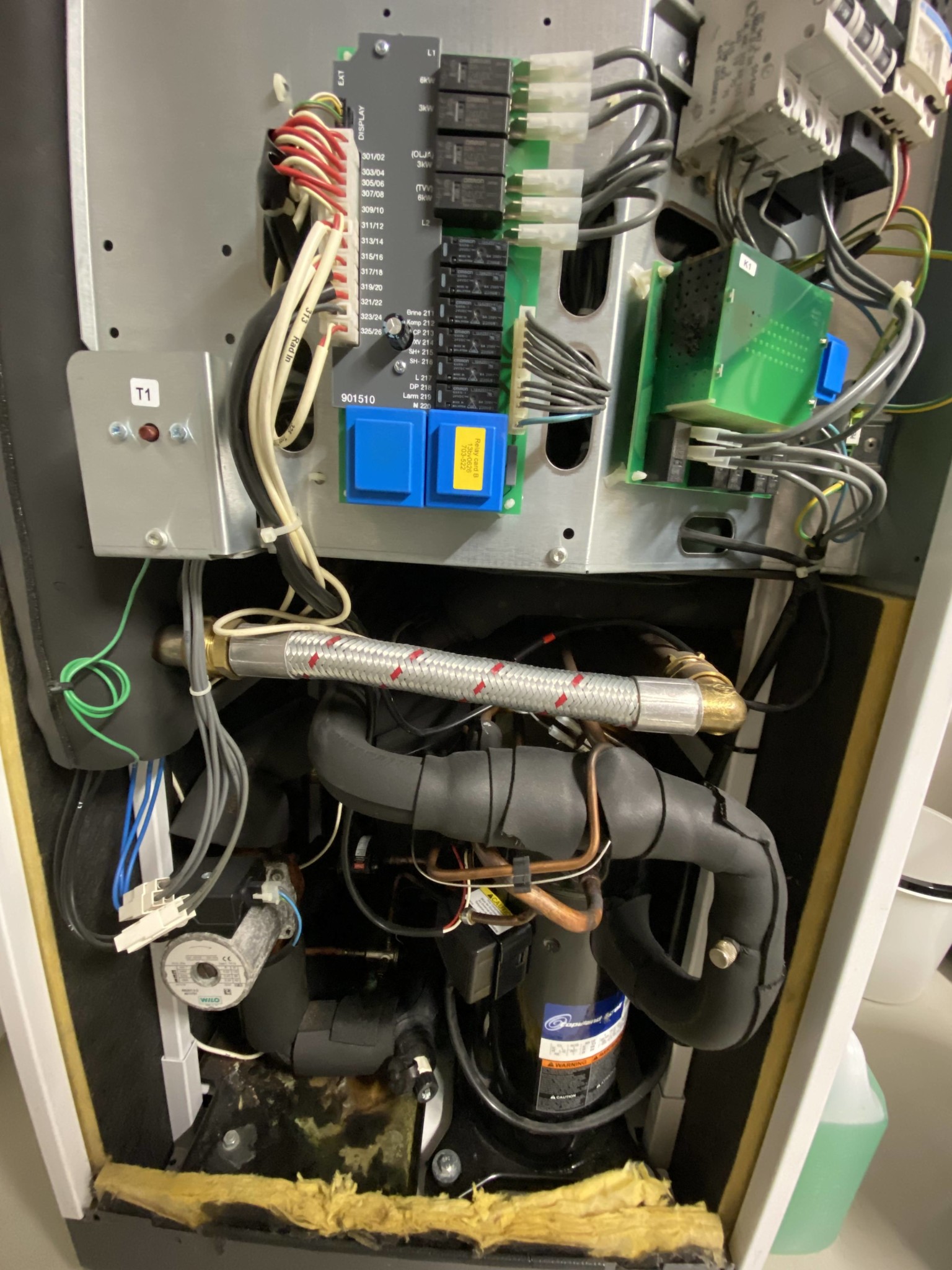

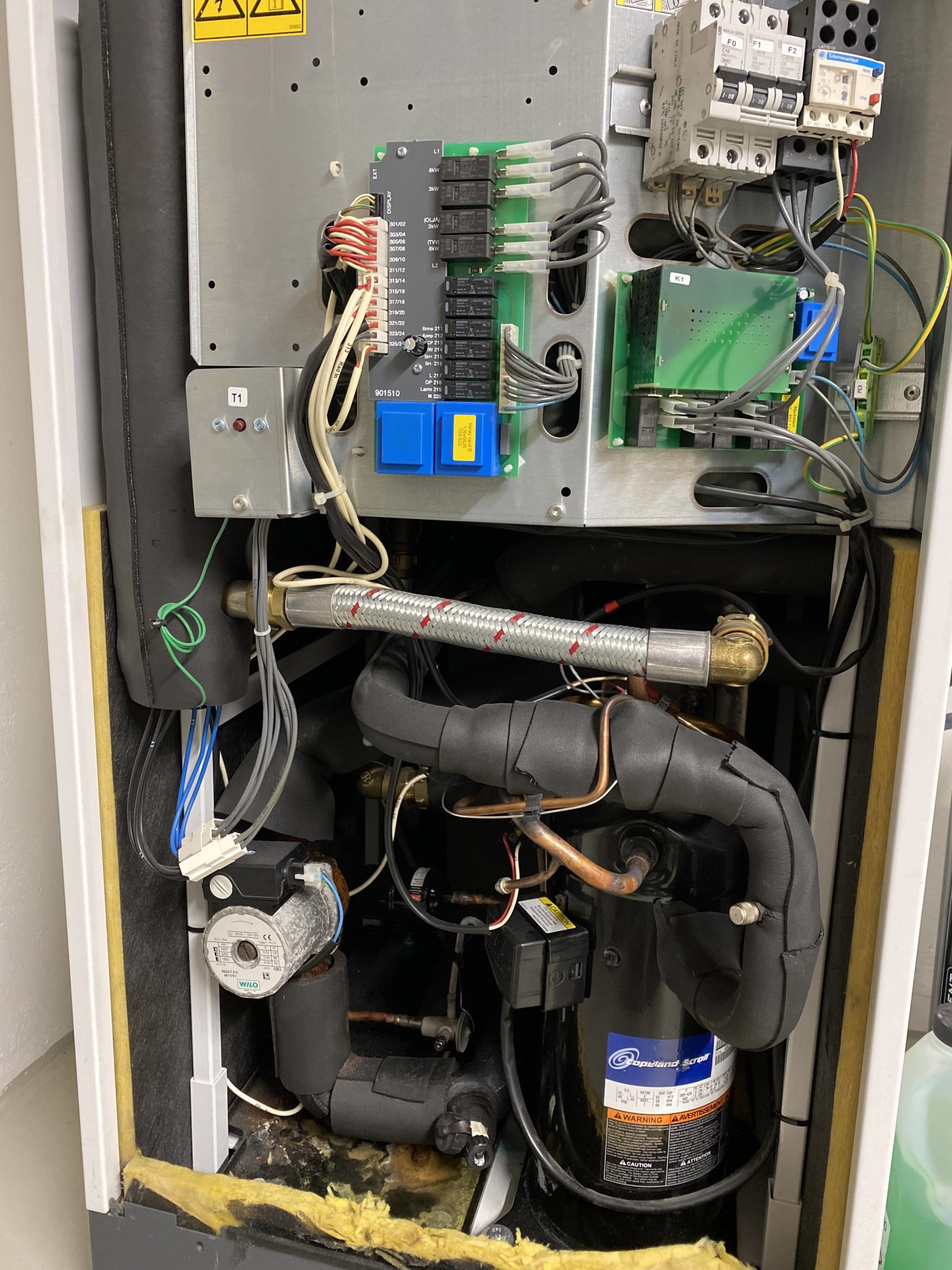

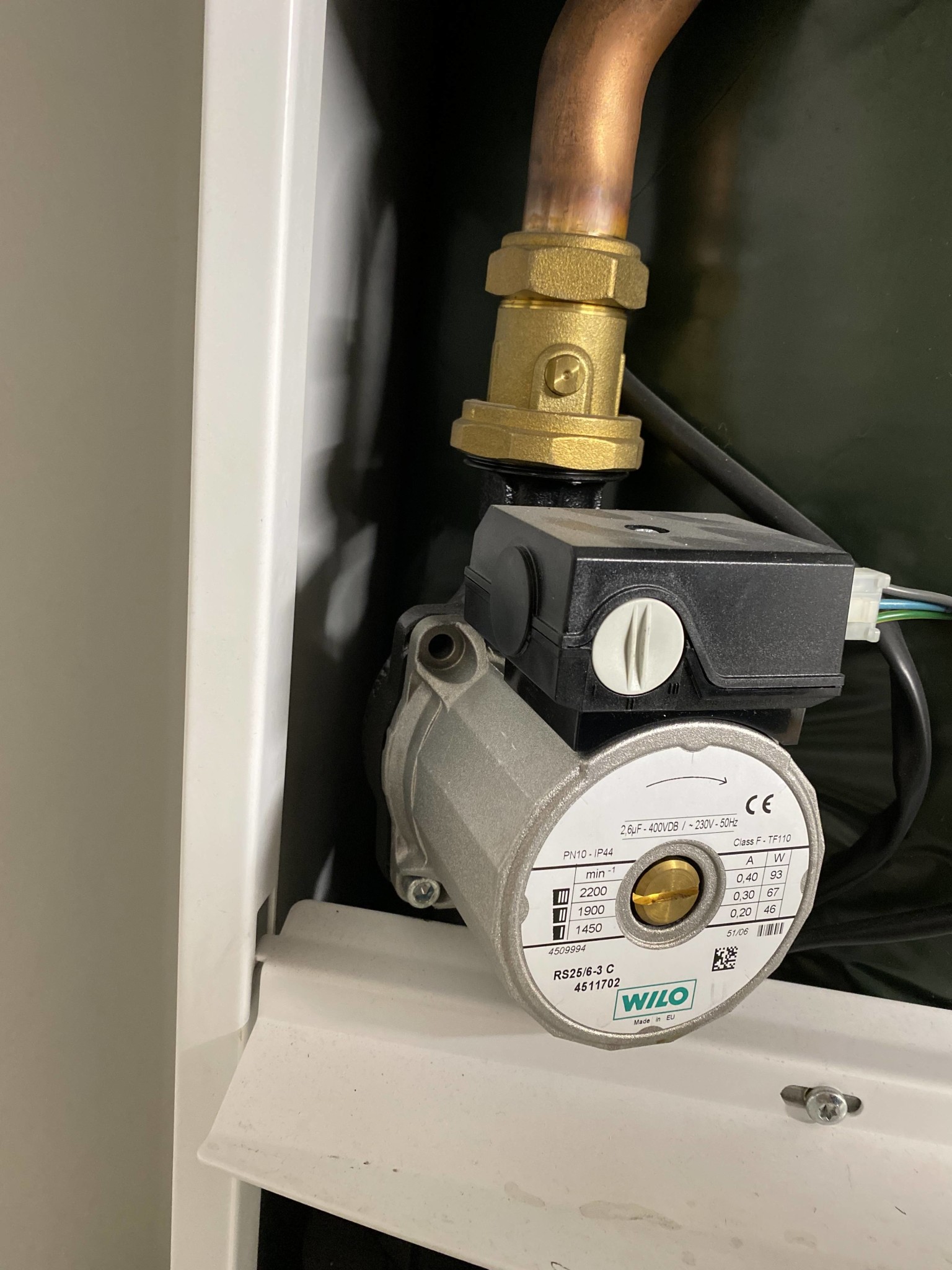

Växelventilen sitter inne i värmepumpen, du får ta bort frontplåten.C chaphirsaado skrev:
https://www.byggahus.se/forum/threads/vaexelventil-kan-nagon-se-om-min-fungerar.336852/

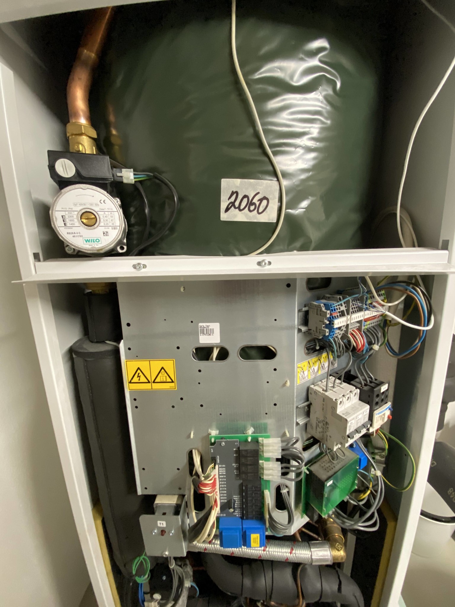

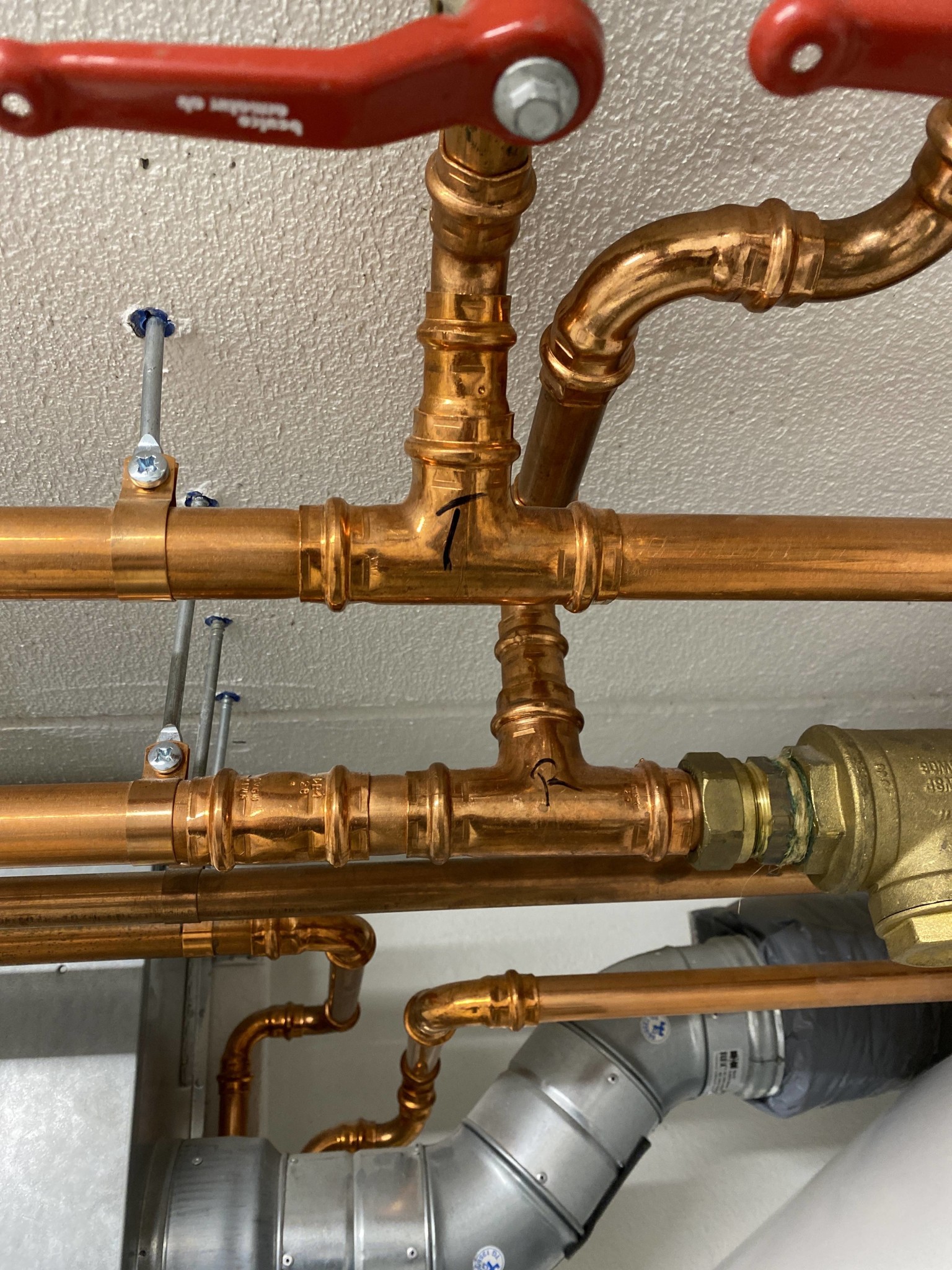

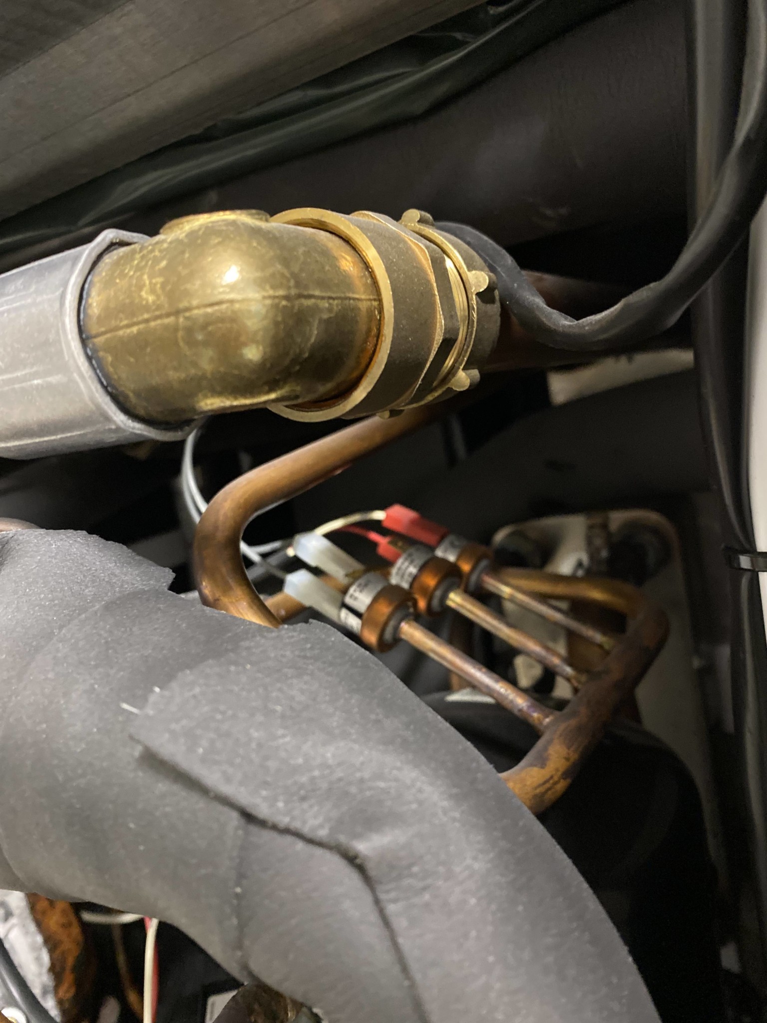

Såhär ser det ut innanför VP locket…
Vad är T1 för nåt till exempel? Den har en knapp som kan trycka på.
Sen finns det en massa annat jox…
Framledningsrör (T) som går från pannan är varma för att nämna som info.
