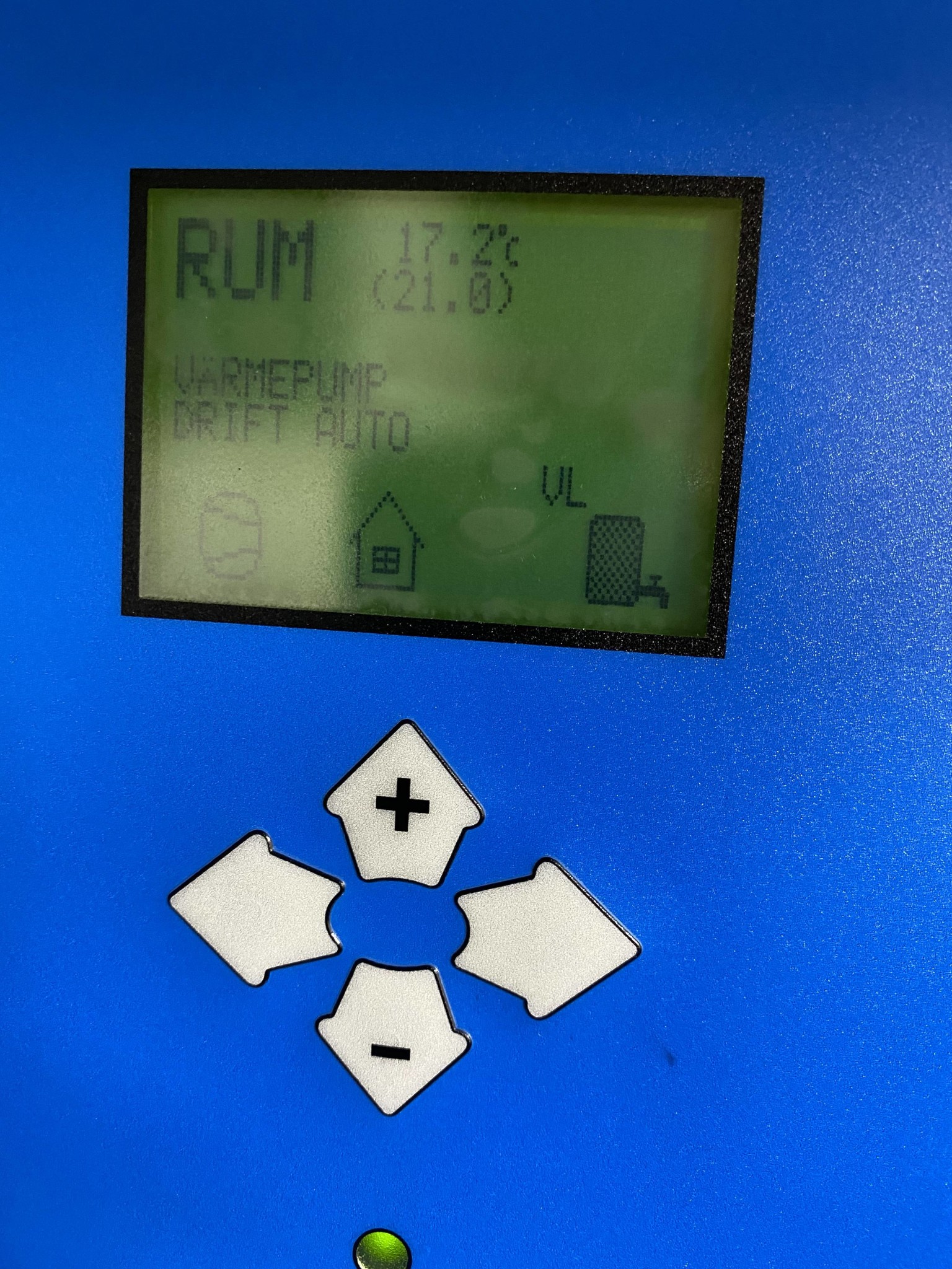

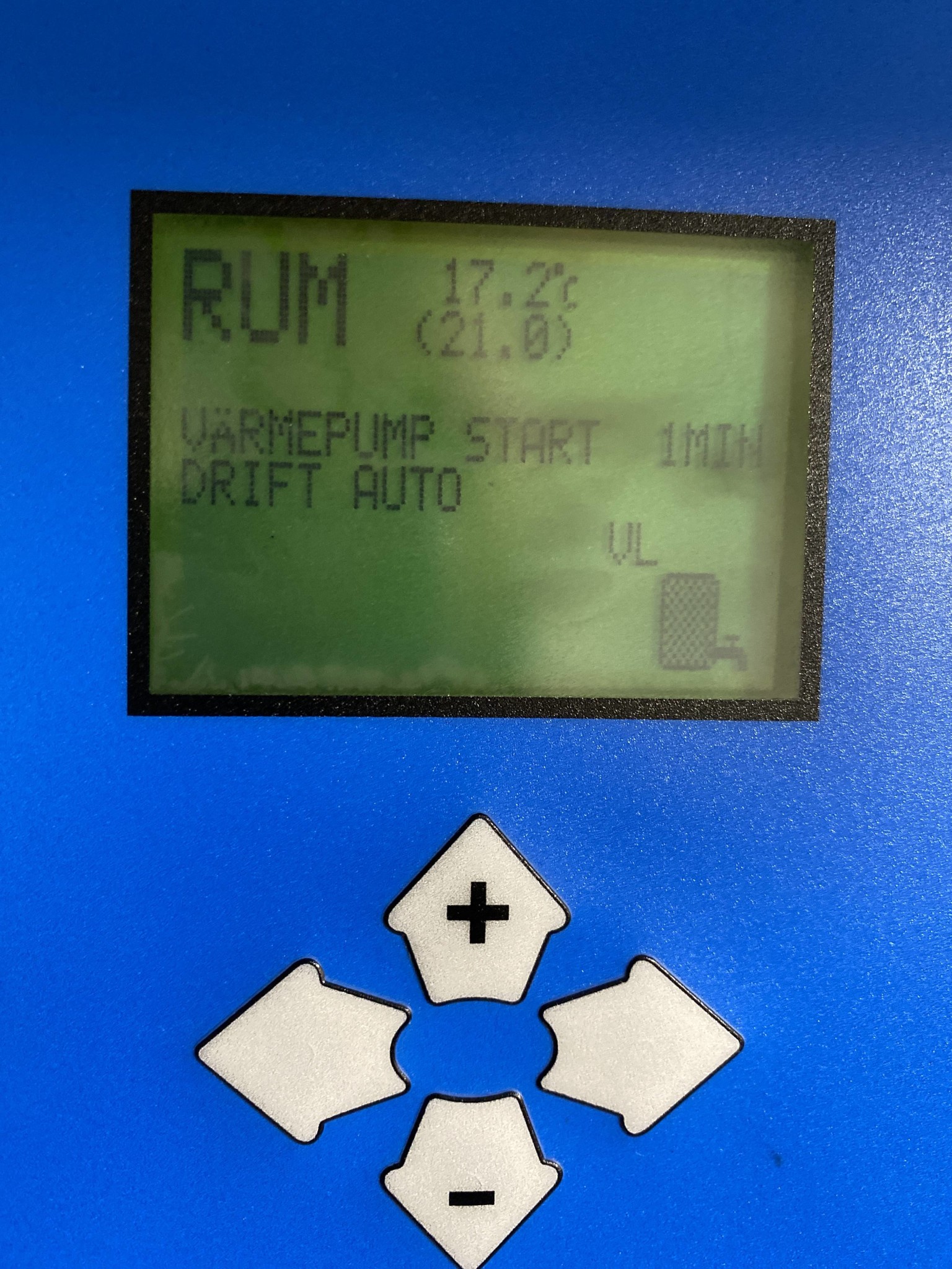

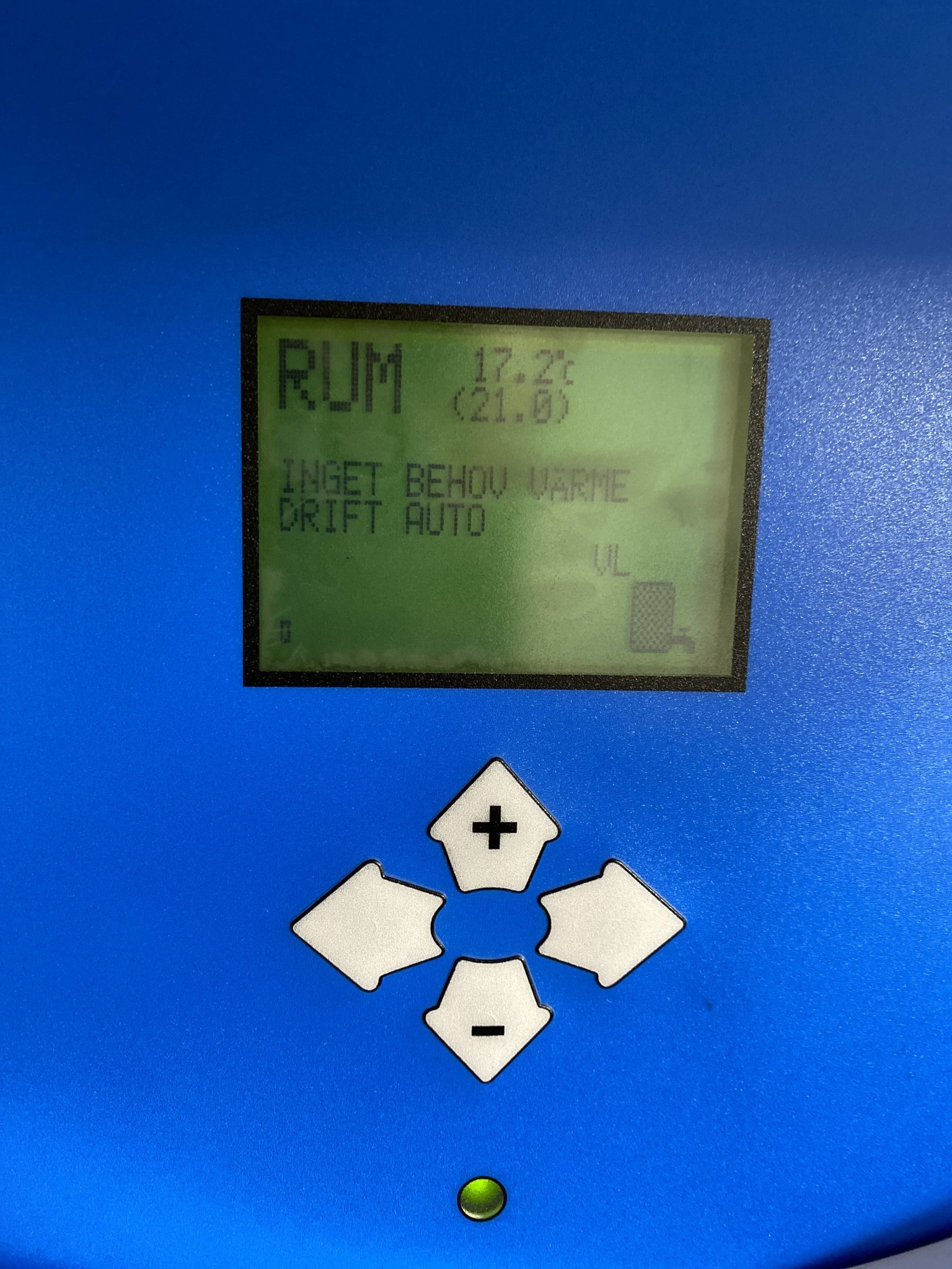

Såhär ser det ut. Jag valde 23 för att se om den reagerar eller nåt.
den visar att den ska köra. Jag hör kompressorn starta, men sedan stänger den ner och visar ”inget behov av värme”…
Men det är ju för fan 17,2 grader enligt innegivaren och jag vill ha 23…
  • Termostat visar 17.2°C med inställt värde 23°C och meddelandet "INGET BEHOV VÄRME".
C
Värmekurva 41.
Jag bryter den 2 grader vid +5, 0 och -5
21 grader menar jag, inte 23

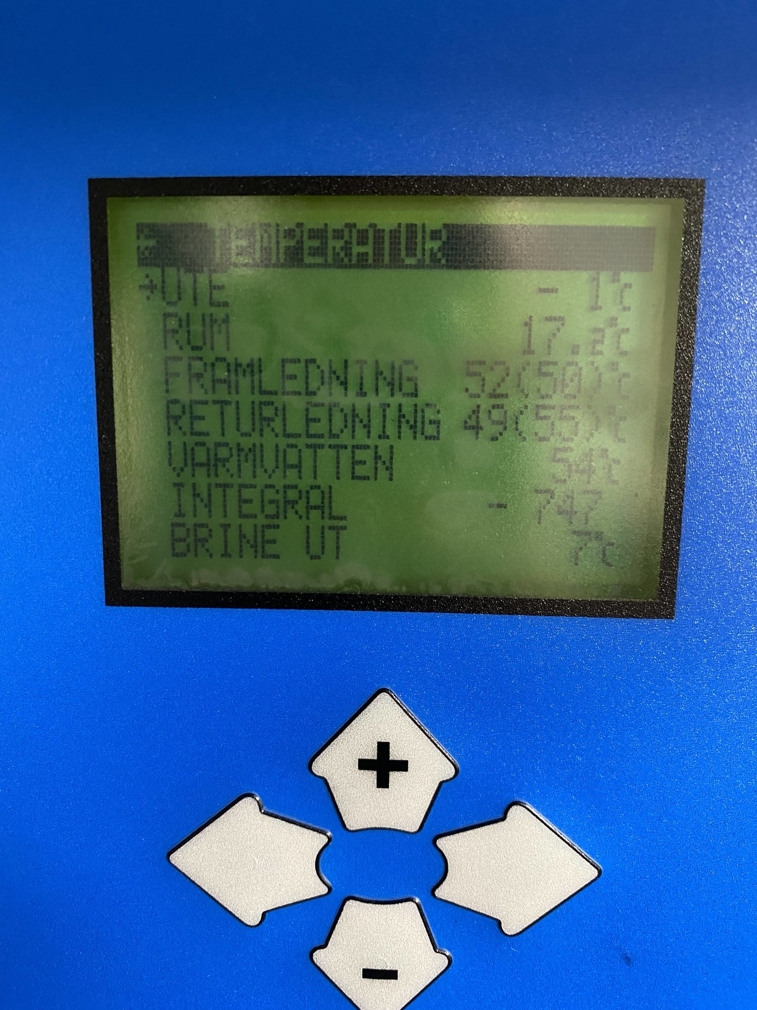

Den gick i exakt 1 minut och 10 sekunder… sedan stängde kompressorn av.
C
Detta är värdena när kompressorn kom igång…
  • Digital display på en värmepump som visar driftvärden som temperaturer för framledning, returledning, varmvatten och brine.
