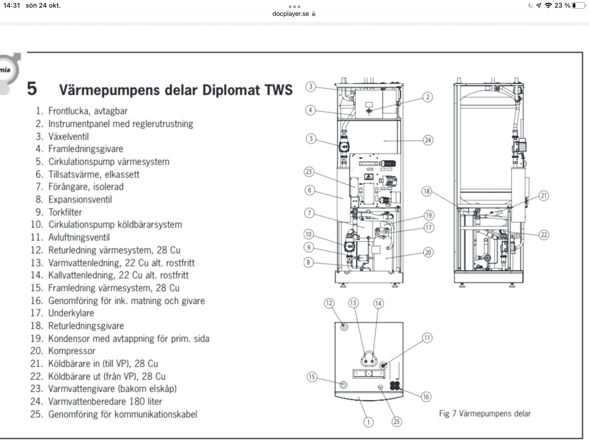

3a4 element blir varma av 10-11 element
Det som stör mig är att inget larm visas annat än ”inget behov av värme” när det är 17 grader inne.
Mich VP går igång för att värma huset i 1-2 minuter för att sedan stängas av.
på 2-3 dagar har VP gått totalt 1-2 timmar.

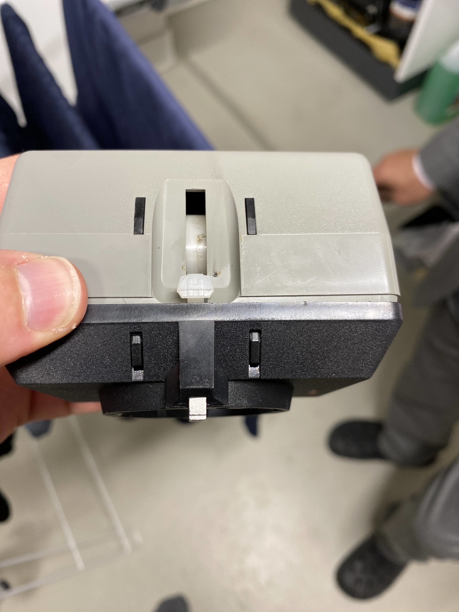

Kolla #28C chaphirsaado skrev:
Det sitter en vit spak på den grå ”lådan”
Den skall var uppåt upp mot lådans överdel, har jag för mig.
Det går att dra den nedåt mot rören, sedan skall den fjädra tillbaka.
Är den fast nedåt så tryck upprepade gånger på den så skall ventilen släppa.
Det är en fjäderbelastad ventil inne inne i växelventilen som fastanr/kärvar.
Den behöver motioneras på samma vis som ventilen på elementen.
Du kan även ta bort reglermotorn så du kommer åt själva ventilen, om di inte lyckas med att lirka loss den. Knacka även med skaftet på en skruvmejsel eller plasthammare på själva ventilhuset så kan det hända den lossnar lättare.

Om växelventilen fungerar som den skall, vilket jag inte tror den gör då du har varmvatten och bara några element blir lite varma.C chaphirsaado skrev:
Den skall som sagt röra sig fint, på,samma vis som en ventil på ett element. Fast så klart behövs lite mer kraft att röra den.
Är spaken helt uppåt och du kan pressa ner den, släppa den, och den åker tillbaka omedelbart då du släppt den, så funkar växelventilen.
Men jag gissar på att den inte gör det.

Men, spaken är neråt o den går inte att rubba uppåt… omöjligt…
jag har den i handen… men som sagt, omöjligt att rubba spaken uppåt.
Vad bra att du tog av motorn. nu kommer du åt själva växelventilen, den sitter mitt i T-kopplingen.C chaphirsaado skrev:
Det är den insatsen som vanligen kärvar, inte motorn. den skall du kunna trycka ner och så skall den fjädra upp.
den fjädrar när jag trycker ner den.GoC skrev:
Så fort jag tryckte ner den så kollade min pappa en av elementen o de började bli varma…
Men vi försöker med själva motorn, den vita piggen är orubblig.
Enligt youtube videon ska jag kunna röra vita spaken.
Det är omöjligt…
