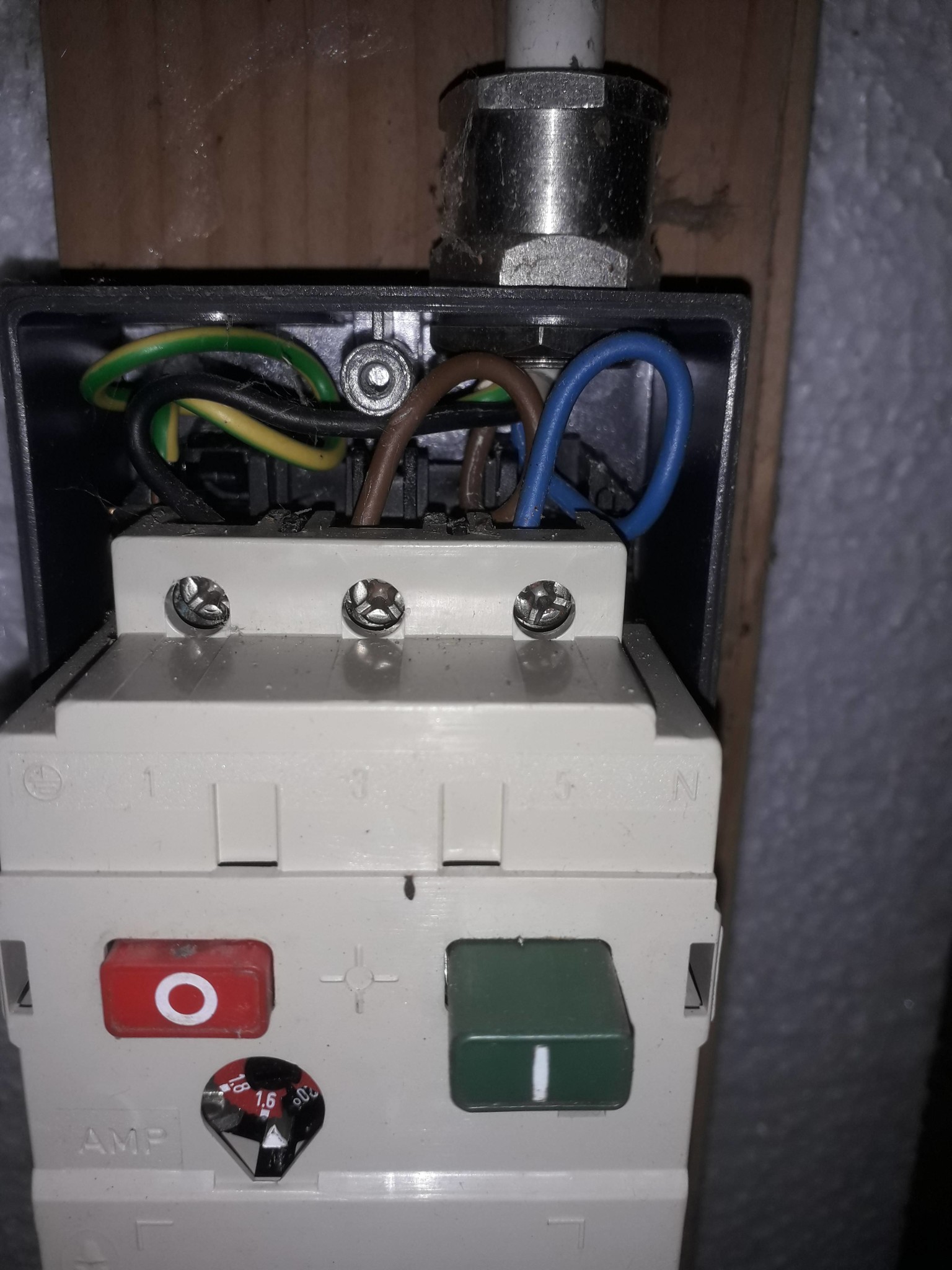

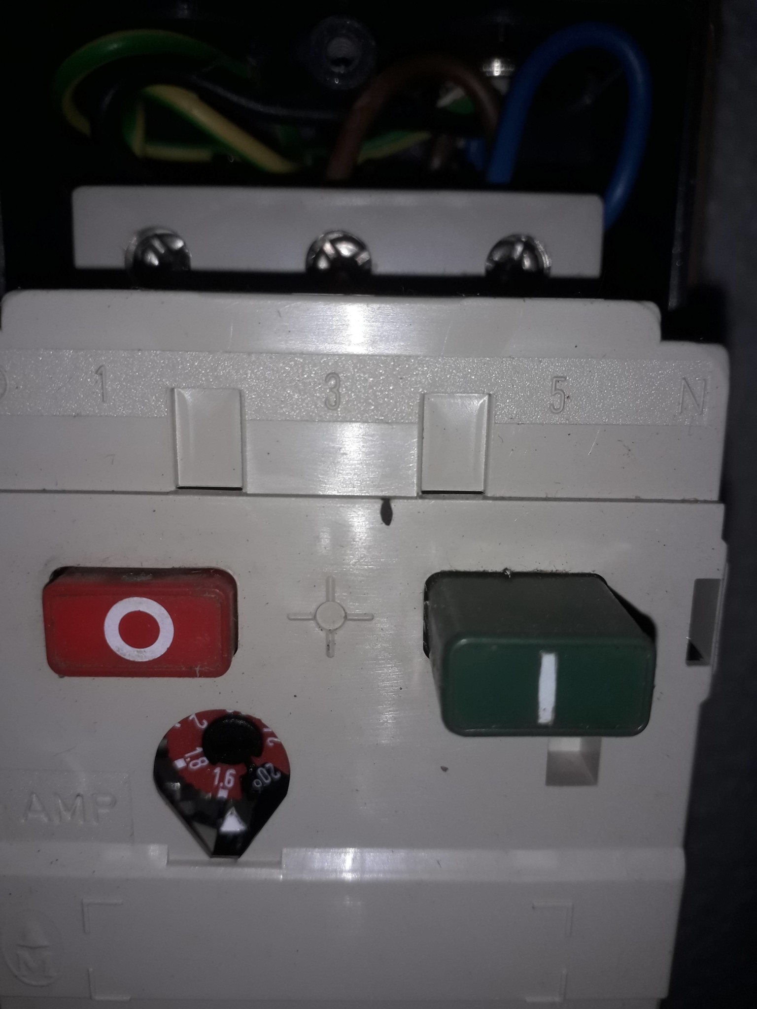

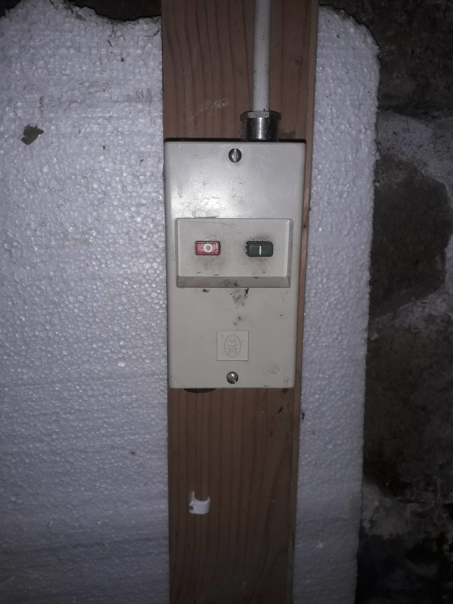

Hej. Har haft lite annat för mig. Det är inget urrag direkt, det är en brytare till en gammal hydrofor pump. Kan det vara 2 faser + nolla, sitter iofs 3 säkringar till denna i proppskåpet.... bifogar bilder, och jag hoppas jag kan koppla 2 st 1 fas uttag på detta. Mvh

Det där är med all sannolikhet trefas utan nolla. Förleds inte att tro att blå är en nolledare, det är ett klassiskt misstag.
Du kan inte ersätta den där med uttag med mindre än att du kopplar om i centralen.
Att du har tre säkringar och att blå tråd sitter på en av fasplatserna i motorskyddet tyder på att du har tre faser utan nolla till motorskyddslådan. Som det är kopplat idag så lär det vara 400V mellan dom tre trådarna.
För att få (två) enfas så ”måste” det flyttas om i gruppcentralen, flytta blå tråd från säkring till nollplint.
Ja dumma jag tittade inte så nog, antog att blå var kopplad på N och inte i 5 eller vad det stod. Men då tar jag blå tråd i centralen och sätter på nollskenan, och då har jag 2 faser i källaren att koppla in två uttag på, med delad nolla och delad jord så borde det funka.
Tänkte på en sak... ett av uttagen skall vara till luftvärmepumpen, skulle det vara smart eller dumt och onödigt att koppla det uttaget genom säkerhetsbrytaren
Eller motorskydd eller vad det heter, dock skruva ner pilen till 10 A då... antagligen sätta 10A proppar i skåpet om det inte redan är det.
Byt ut hela motorskyddslådan mot en liten kopplingbox.
