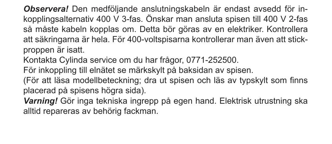

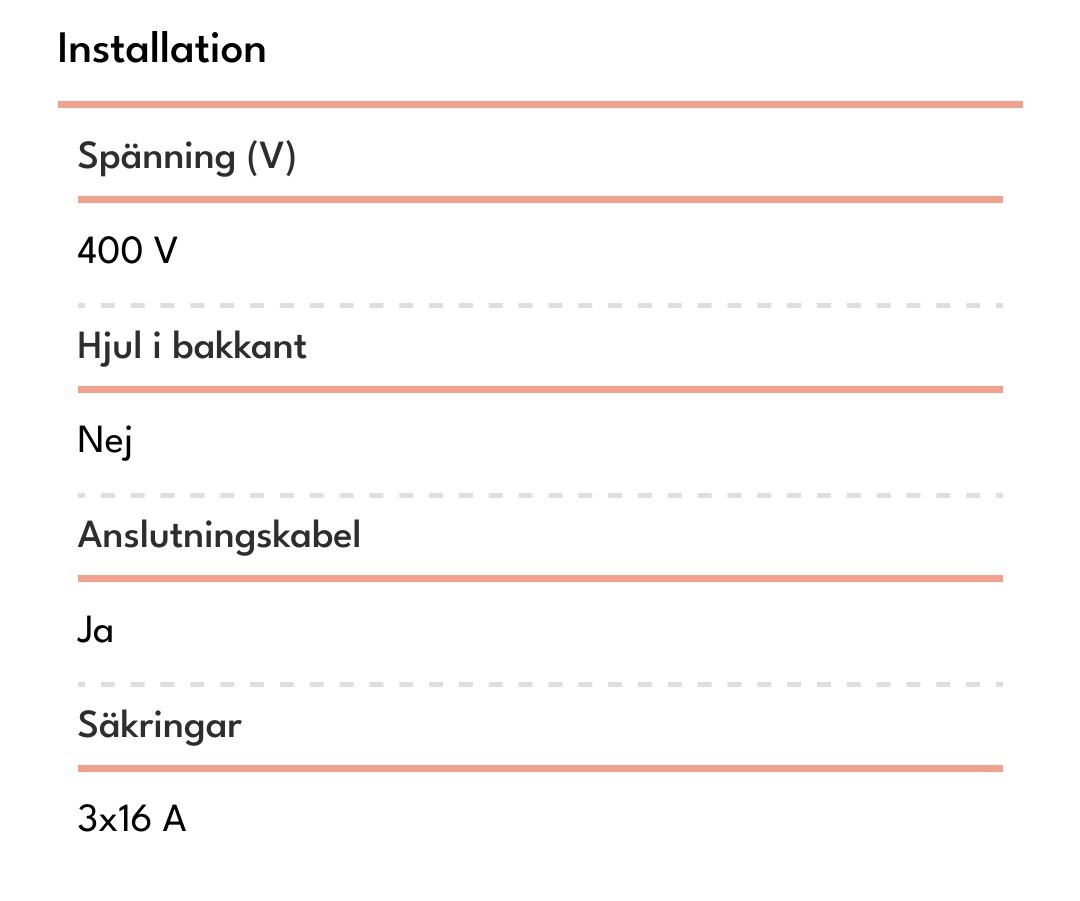

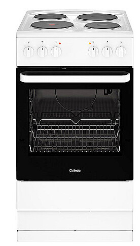

Kan Cylinda S 6354E anslutas till trefas och jord utan neutralledare?
Huset på Gotland har kök från cirka 1965. Befintliga spisen är 55 cm bred och fast inkopplad med 380 V trefas + jord, inget mer. Den behöver bytas ut. Jag har inte hittat nån 55 cm med gjutjärnsplattor.
Cylinda 6354 E är 50 cm bred, är avsedd för 400 V, får plats, skulle se okej ut och möta matlagningsbehoven. Jag fixar ett brickfack bredvid om det skulle gå att ansluta spisen.
Det blir en erfaren elektriker som kopplar in. Han sa att om spisen funkar med trefas + jord, ingen neutral, så kan han ordna anslutning med en löstagbar stickpropp och nytt uttag bredvid befintliga fasta anslutningen.
Vad säger expertisen här, skulle denna spisen kunna anslutas?

Tack för snabbt svar! Jag har bett Cylinda svara men har inte hört nåt.
Jag letade efter manualen men kom bara till en mer översiktlig produktbeskrivning. Hur bar du dig åt?

M måns hagberg skrev:
https://www.cylinda.se/s6354e-p-5989
https://pdf.cylinda.se/webfiles/1003164_k.pdf
Tror inte att han menade perilex utan annat uttag för trefas och jord.

ELECTROLUX LKS500003W
Jag bad chatGPT-5 leta alternativ till Cylindan. Roboten letade länge. Hittade Electrolux LKS500003W. Den anges normalt vara 230 V, men roboten trodde att det fanns version med 400 V och tyckte jag skulle kolla med nån säljare.Vitvaruexperten svarade snabbt på mail och medarbetaren verkade kunnig.
Han redde ut att spisen enligt en skiss i installationsanvisningen har hjul baktill (vilket jag verkligen vill ha) och av elektrikern kan kopplas till trefas 400 V + jord, ingen nolla och använder alla tre faserna.
Den kostar lite mer än till utseendet närmast identiska Cylindan, men hjulen behövs. Så nu har jag bett om offert med utkörning.
