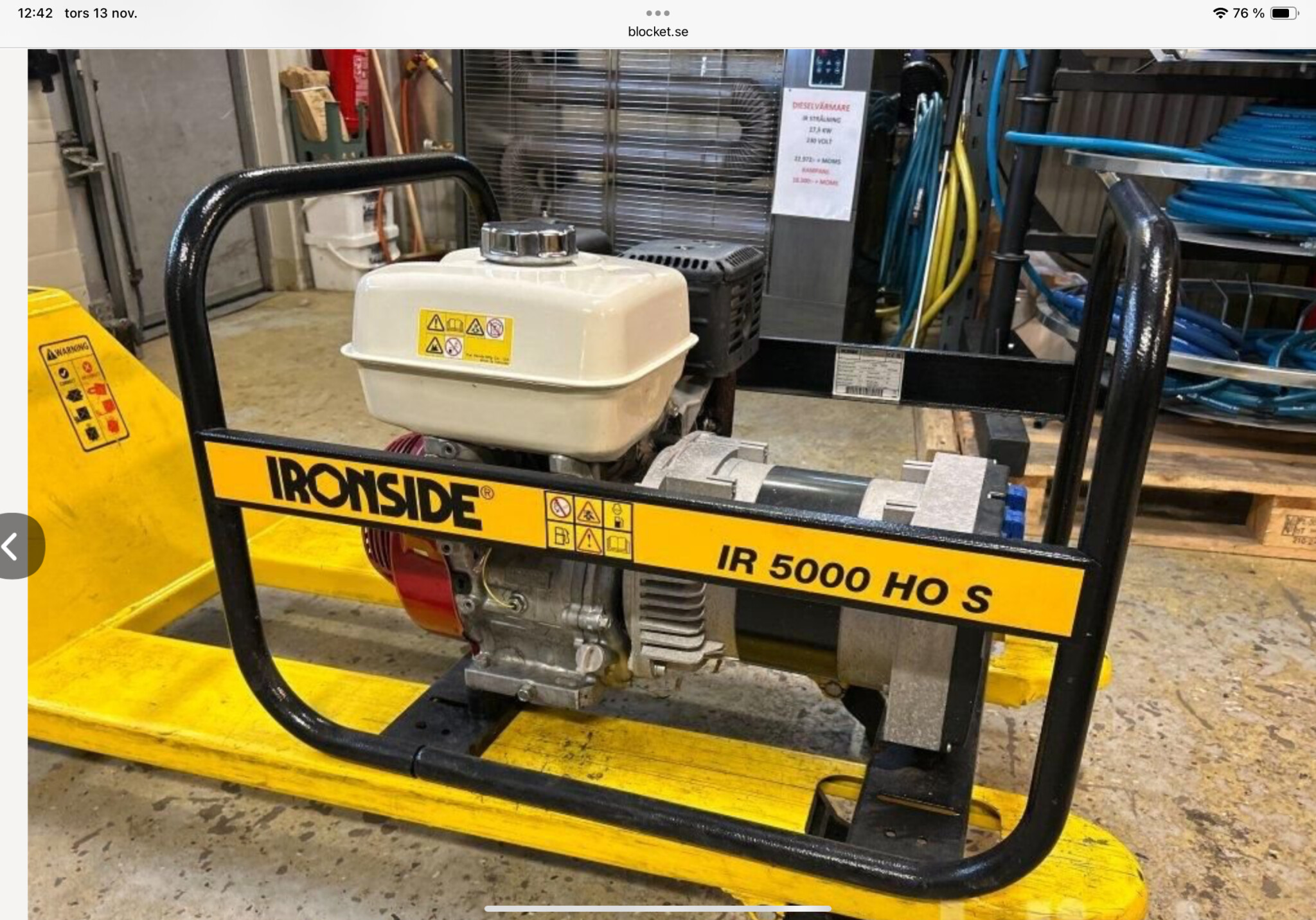

Har köpt detta 3-fas elverk, vilket ger 4,28 kW kontinuerlig på 3-fas. Tillverkat sept 2019.
Min fråga är: Är det någon som känner till om det krävs att jordspett är anslutet?
Ps! Bilden har jag lånat och är liknande elverk, men endast 1-fas(HO S) I övrigt liknande utseende.

Ska du driva en eller några få enskilda förbrukare så behövs det inte.
Ska du ansluta det till ett reservkraftsintag så behövs det inte heller (här förutsätts att intaget är korrekt utfört med ett fast jordtag), men som extra säkerhet kan jordspettet användas men endast tillsammans med en separat fast ansluten skyddsledaren mellan intaget och generatorns jordskruv.
Du kan kontrollmäta ifall nollan i uttaget är direkt förbundet med skruven för jordtaget och skyddsstiftet i uttaget. Om det mot förmodan är så, då kan ett jordspett ha ett värde om du driver flera förbrukare utomhus. Men vanligen är skyddsjorden i elverk av denna storlek potentiallöst gentemot strömförsörjningen.

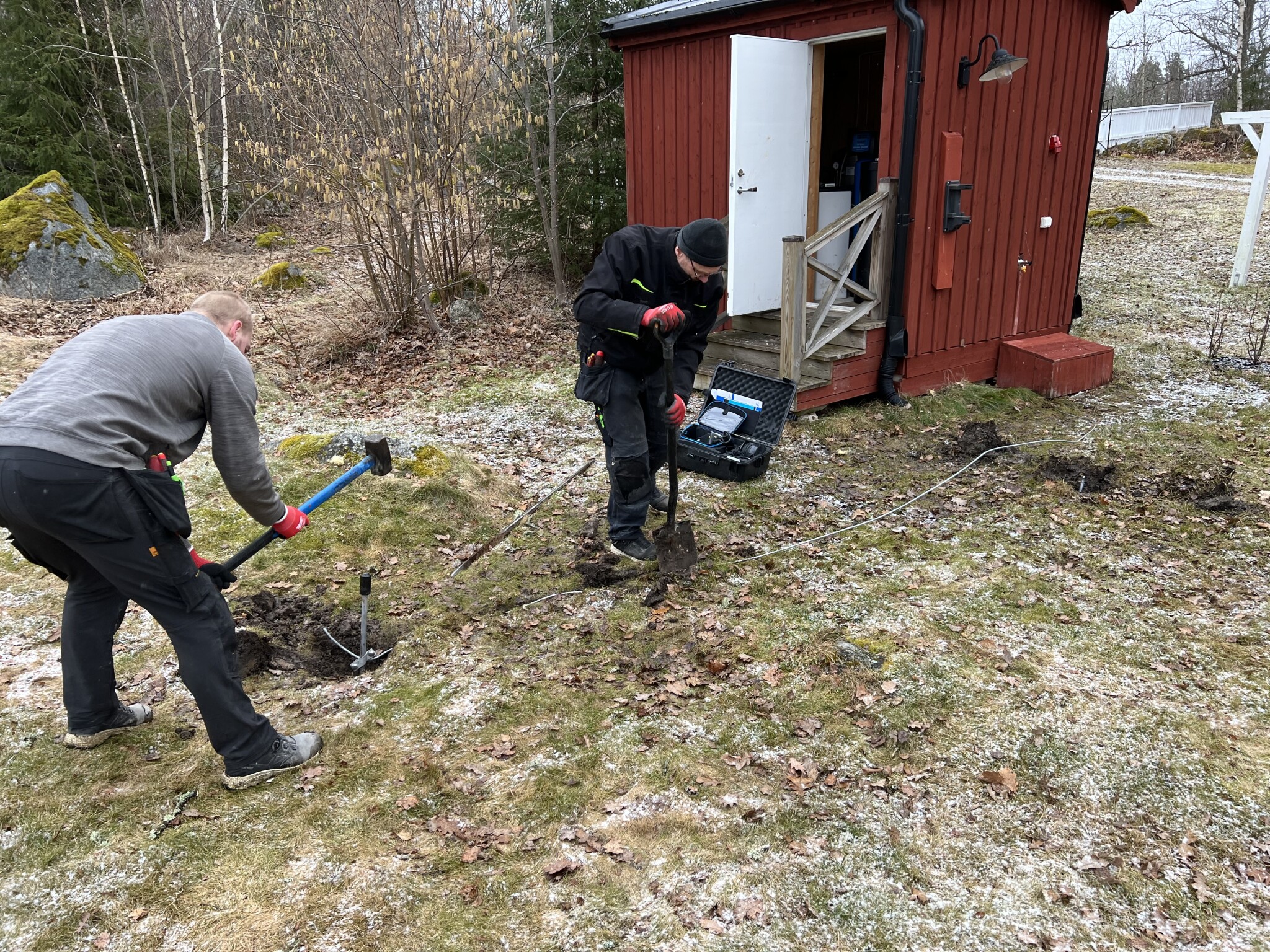

Kan du berätta mer om ditt fall. Att använda jordspettet kan i vissa fall vara direkt farligt så man bör inte skriva att det allmänt ska användas.S saltet skrev:
Jag förlitade mig helt på de elektriker som både byggde om elcentralen och Installerade intaget samt jordspettet.Bo.Siltberg skrev:
Vi har en manuell omkopplare i centralen för att kunna mata in el till vårt separata pumphus där vi har vattenfilter och hydrofor med vatten från en trefas pump i borrad brunn.
El går då bara till pumphuset när vi kopplar om.
När de mätte så var jordbunden inom de toleransvården som krävs.

Du har alltså ett permanent jordtag som är fast ansluten till intaget i boden. Så ska det vara vid reservkraftsdrift. Och detta är något helt annat än det jordspett TS pratar om, som ofta följer med ett litet elverk, och som då är ansluten till generatorn.
Det fall man ska undvika är ett felaktig intag utan ditt fasta jordtag. Jordtaget måste vara fast anslutet till intaget vid reservkraft av en installation. Mantrat är alltså jordtag till intaget utan undantag.
För att vara mer exakt krävs två villkor till för att det ska bli farlig: Ett jordspett anslutet till elverket, plus ansluten nollpunkt i generatorn till dess jordspett/skyddsjord.
Den kombon är farlig eftersom man får en motsvarande PEN-ledare via intagets kontaktstift.
Vid drift av några få enskilda förbrukare har jordspettet till generatorn mindre betydelse. Det är i alla fall inte farligt att använda det.
